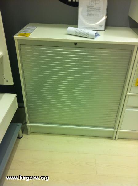

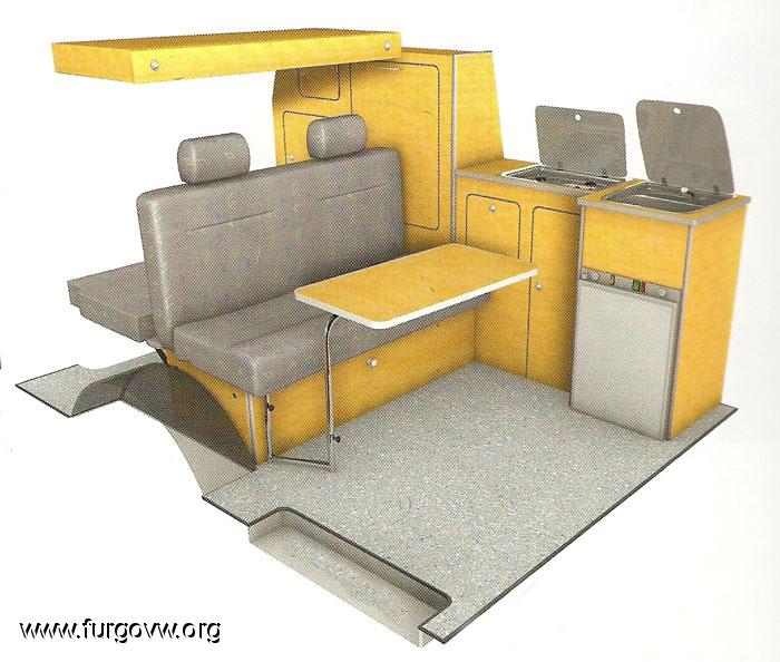

Materiales:
Ikea:

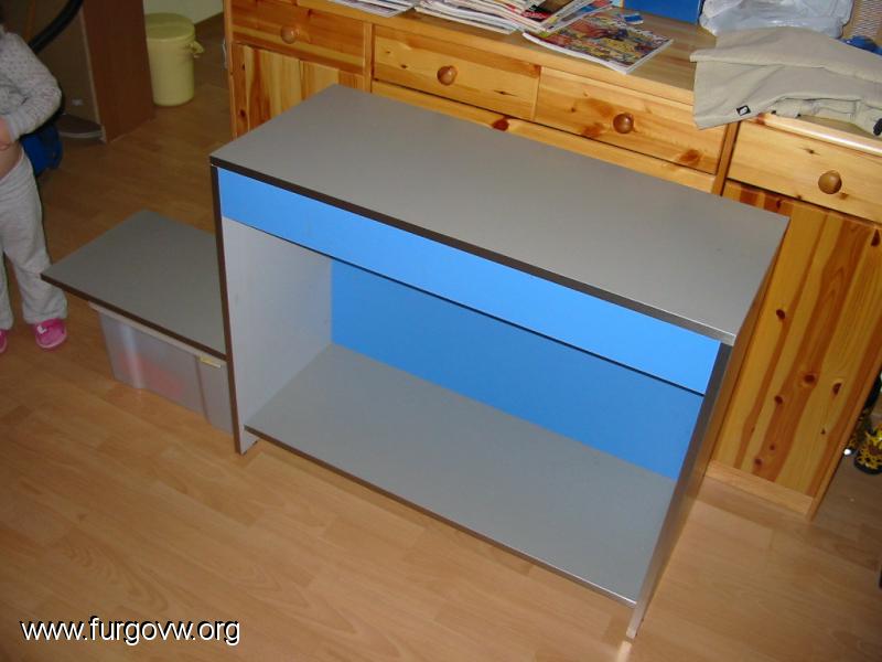

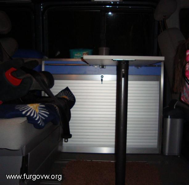

Este mueble de ikea, vale 35€, Persina alumino EFFEKTIV (40x85 cm) 70€, los dos 105€
Este otro mueble IKEA usa persiana aluminio 78cmx85cm, 95€ + mueble 170€
Leroy Merlin:
La madera, contrachapado 10mm ó 15mm precios 1200x800, se pueden pedir mas grandes:
Moqueta para aislar paredes chapa, techo, etc ...
Suelos de goma:
Suelos tipo sintasol, con dibujo de madera, etc..

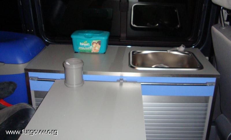

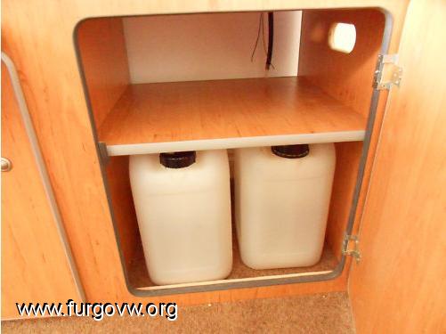

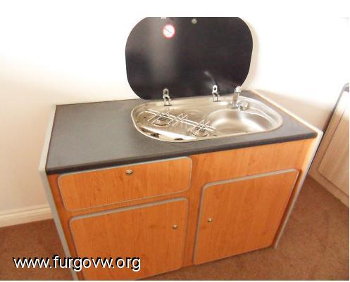

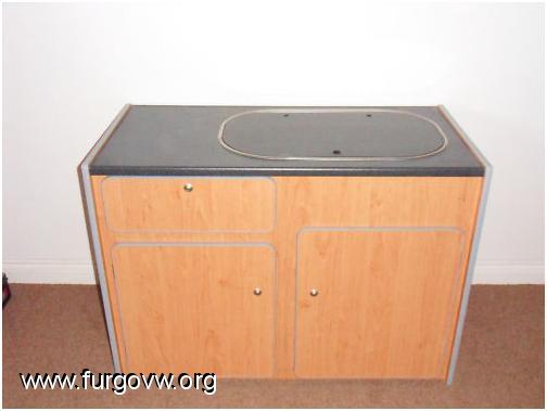

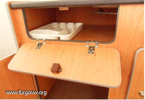

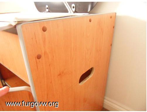

Bueno pues aqui un mueble mas que de buenas a primeras parece facil de montar, precio en ebay unos 650€ .. si te lo curras bastante menos de la mitad (o tercera parte):
//////////// Campervan Day Unit
This unit is designed for those who need there van back during the week,
comes with complete with
    Smev combi cooker/sink
    Tap connected to pump (powered by cigarette lighter)
    2 Water containers
    convenient carry handles
    Free cutlery tray
txurtxil

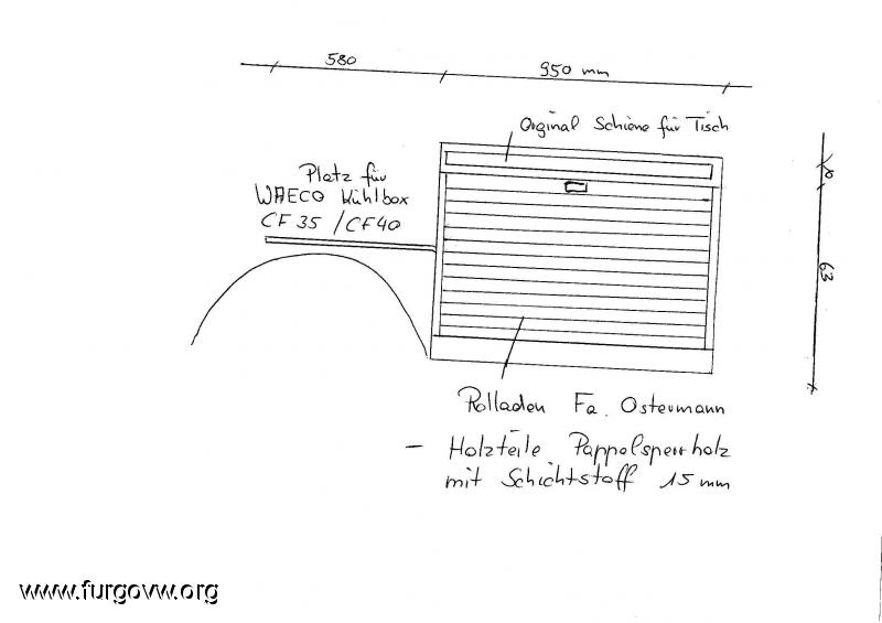

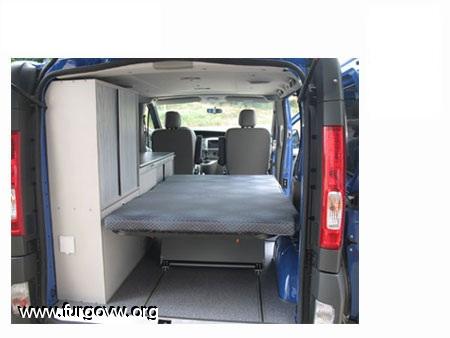

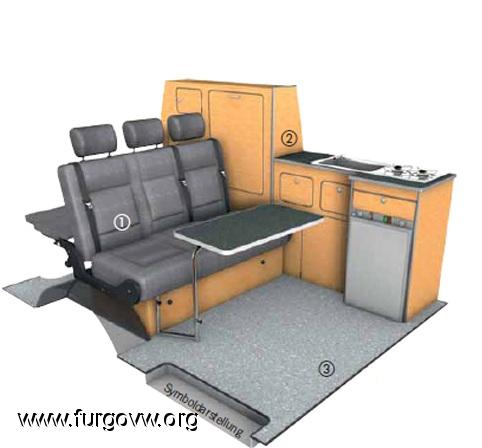

Actualizo con una camperización casi desde 0, sencilla y efectiva:
Esta camperización no tiene mucho la verdad, es mas efectiva que el trabajo que puede llevar, me parece muy ótima..
Nota:
Podemos usar la persiona EFFECTIV de ikea, tenemos dos modelos:
la de 78 CM son 95€ en aluminio:
Y por 70€ tenemos de la mitad de tamaño:
Fuente (foro aleman):
http://www.t5-board.de/board/t5-california/27338-kuechenblockuebersicht-im-startline-beach.html, forero emily

En cuanto a la T4 multivan, he tenido una y la verdad que esa distribucion que trae de serie no tiene nada que envidiar al armario lateral de la cali, es espaciosa tienes una cama amplísima, etc ..
Lo bueno para este modelo es un buen altillo trasero y mueble con persiana tipo ikea, y lo bordas, queda de lujo.
Dom 1
He pensado en algo asi, pero mi duda, es que poniendo la nevera (trivalente en mi caso) dentro del mueble me quedo sin sitio, o ponerla aparte y no me puedo mover cuando este hecha la cama. Por eso es mi idea de "convertirla" en Cali. .meparto .meparto Lo del altillo, ya me lo estoy mirando, que hay un forero que ha puesto la instrucciones muy detalladas de como hacer uno.
