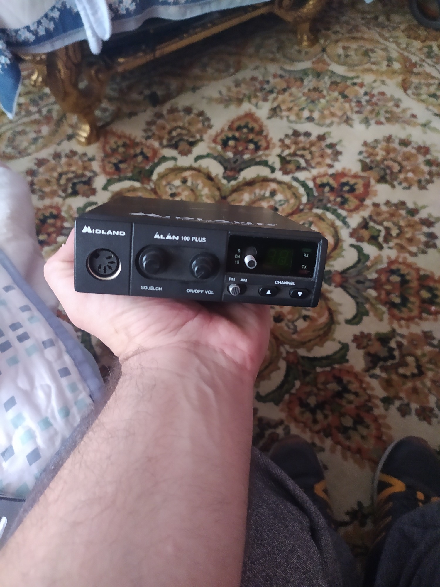

Hola a todos subo un poco este post. Me he comprado una midland Alan 100 plus de segunda mano. El uso que le voy a dar en principio es para ir hablando con un amigo cuando vamos con las furgonetas.

Bueno pues ya quedando menos, ya tengo la emisora en casa, pensaba que iba a ser más grande la verdad, pero me gusta el tamaño. Ahora a pedir la antena y el soporte.
