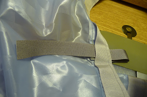

Y con la misma máquina de coser que confeccioné la primera cabina de ducha plegable en el 2007, clicar aquí para ver el brico, al igual que hice con ella, refuerzo con cintas de poliéster por ambas caras del plástico con puntadas de 4 mm. para no seccionar el plástico.
Quitando los inútiles tubitos de plástico, le coso a todo el contorno de la cabina y por ambos lados del plástico, un refuerzo de cinta de poliéster.
Foto  17
Esto ya es otra cosa, por lo menos el peso de la cabina queda más repartido.
Foto  18
Llegando a los anclajes de las otras tres esquinas, se los ponemos nuevos, con unos 12 cm. de longitud por ambas caras del plástico de la cabina.
Foto  19
Así aguantará mucho más el uso normal de esta cabina, ya que tal como estaba confeccionada dudo que pudiera soportar cierto número de usos sin romperse.

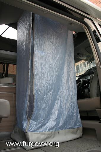

Y  ahora la prueba, una ducha real, montar la cabina:
Foto 38

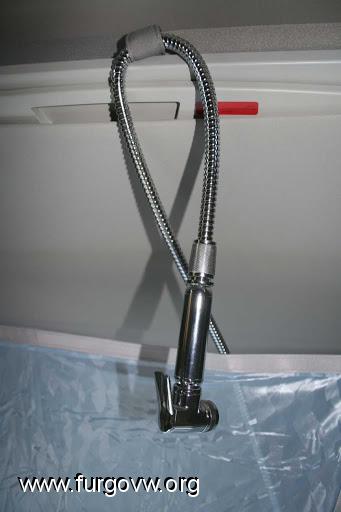

Un buen sitio para colgar la manguera flexo mientras no la usamos, a la hora de la instalación
Foto 39

Una vez desmontada, si le da el sol, se seca en media hora y a plegarla para el siguiente uso.
Al reforzar la parte alta de la cortina, le quité los cuatro tubos que llevaba, y gracias a ello, la cabina se puede plegar de forma que ocupa menos espacio si la plegamos de este modo:
