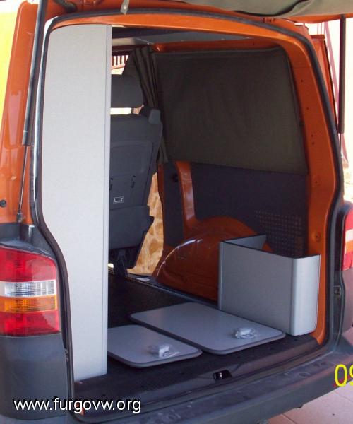

Jeje lo d cortar chapa seria solo un poquito de dentro d la furgo, en concreto desmonte el paño d donde va el mueble de la cocina. Para q entre bien hay q recortar un pokito y nunca se veria con o sin mueble.
Fer prometo fotos del brico en cuestion pues se lo debo a la gente q nos ayuda tanto y q les gusta ver las transformaciones ;) esta semana paso itv y empiezo poco a poco. Hay va una fotito de las primeras pruebas para ver problemas antes d...

Lo primer sera cambiar los anclajes para dejar el sillon doble donde va en la foto para ir mas comodo. Luego ya adaptar el mueble y probar el tema de electricidad antes d atornillar. Ya estoy en contacto con desguaces para cambiar el sillon d copiloto por uno individual, comprare base giratoria y poco mas. Luego estudiare el tema d la cama pero hare algo como lo k tu tienes fer. Y al d todo homolar :( y pongo esa cara por miedo. Se q el sillon trasero n puedo homologarlo para viajar pero bueno el resto si puedp creo. Saludos

Quedan muy muy guapos, aunque te vuelvas un poco loco para ajustarlo, seguro que merece la pena. A mi me pasó la ITV con el asiento retrasado, no me dijeron nada.
Hay algún forero que ha modificado ese mueble y le ha puesto las puertas correderas. Busca el brico, si te gusta puedes aprovechar que está desmontado para hacerlo más fácil. A mi me parece mucho más cómodo.
