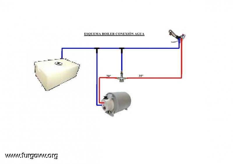

Gracias alcasa!! Entonces ya esta testada... una ultima duda... en la istalacion de la foto se podria poner 2 presostatos, uno en cada manguera? En teoria solo lo necesitaria para el agua caliente...para la ducha.
Enviado desde mi SM-G920F mediante Tapatalk
alcasa
no te iría bien, sólo necesitas un presostato que accione la bomba cuando abres el grifo en cualquier posición, por lo que el presostato lo tienes que intercalar entre la salida del depósito y la primera "T"
un detalle que no me acuerdo si ya lo he explicado; con este sistema del presostato, cuando cerramos el grifo, aumenta la presión en los tramos de manguera entre el presostato y el/los grifos, esta presión no es buena para ningúno de los componentes (grifo, mangueras, abrazaderas, derivaciones en "T" etc.)  es por ello que se debe de acompañar con un interruptor que corte la alimentación al presostato, para cuando preveamos no usar el agua durante horas, dias o meses, cortar la alimentación del termostato y abrir un grifo para quitar la presión del circuito.
este interruptor también es imprescindible en el caso de agotar el agua del depósito, ya que al terminarse ésta, por mucho que cerremos el grifo, al haber aire en vez de agua en el interior del circuito, la presión no aumentará, el presostato no se accionará ni cortará la alimentación de la bomba, por lo que ésta se podría quemar por estar funcionando horas sin agua, solo se detendría al momento de rellenar el depósito.

el grifo de la T-5 lleva en el mando de apertura y cierre un interruptor, que al abrirlo conecta el circuito que alimenta la bomba de agua, y al cerrarlo lo desconecta.  Esto provoca que al conectar el alargo de la manguera de ducha, al abrirlo, no sale el agua si no se abre el grifo de la fregadera.
el presostato se intercala en cualquier parte de la manguera, cerca del grifo, lleva en su interior un muelle y una membrana, al detectar que desciende la presión en la manguera por abrir un grifo, el interruptor que lleva, se conecta, y cuando se cierra el grifo, aumenta la presión de la manguera, detectándolo el presostato y desconectando la alimentación de la bomba por medio del interruptor que lleva incorporado.   Se deben desconectar los dos cables que lleva el grifo y conectarlos al interruptor del presotato.  Su funcionamiento entonces es más sencillo, el grifo de la fregadera sigue funcionando igual, y al conectarle el alargo de la manguera de ducha, se abre el grifo de la fregadera, y al abrir el de la ducha, el presotato detecta la bajada de presión alimentando la bomba y enviando agua a la ducha sin que por ello tengas que estar pendiente de tocar el grifo de la fregadera.
en esta imagen, la pieza de color marrón del lado derecho intercalada en la manguera es el presostato comprado en narbonneaccesoires.fr hace ya unos años

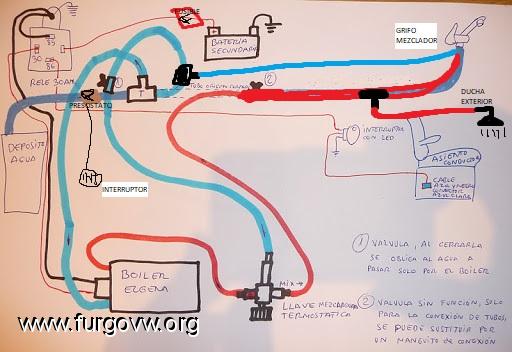

Tema electricidad: al principio alcasa sólo puso un relé de 25A, pero después recomendaba uno de 30/40 conectado con uno de 15. ¿Me podéis explicar el motivo? ¿Depende de la furgoneta? (La mía es una Transporter T5. Tengo instalación de batería secundaria de 100Ah y placa solar de 150W).
Tema agua: ¿Vaso de expansión sí o no? En caso de que sí, puede ser éste?
http://www.lulukabaraka.com/fitxaProducte.aspx?idproducte=VEC
(Tengo bomba sumergible y quiero poner presostato, llave mezcladora termostática y grifo mezclador. También ducha exterior).
He adaptado en plan cutre el esquema original de alcasa:

este boiler tiene una resistencia de 200W, haciendo una sencilla división de 200W÷12V= 16,66 Amp. lo que un relé de 15A se quedaría insuficiente, se necesita un relé de 20A como mínimo, lo ideal sería instalar un relé sobrado de 25A.
Cita de: jordiplans en Diciembre 31, 2017, 00:37:14 am
siempre viene bien el vaso de expansión, (el agua al calentarse aumenta de volumen), pero haciendo la instalación con manguera flexible es suficiente y así lleva funcionando casi 7 años sin problemas

............................(Tengo bomba sumergible y quiero poner presostato, llave mezcladora termostática y grifo mezclador. También ducha exterior)...................................
según tu esquema, veo que quieres instalar un grifo mezclador a parte de la llave termostática, ten en cuenta que la llave termostática también lleva un pomo para graduar de fría a caliente de tope a tope, por lo que en mi ""particular opinión"", duplicas el sistema y alguien se podría hacer un lío.
30.713
