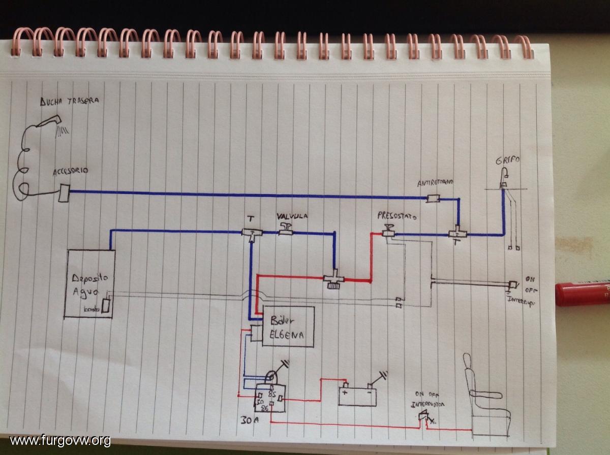

HRT2003
Buenas noches,
Tras leer y releer sobre el tema del boiler me he decidido a su instalacion, pero tengo algunas dudas:
Circuito de agua que quiero montar:
Que os parece?
La segunda pregunta es, la seccion del cable que va a la bateria lo tirais de 10 mm o de 6 mm?
Tengo el mezclador TRUMA, y creo que la he cagado, por que tiene 4 orificios, y no creo que sea lo que necesito, es justo lo que pregunta el companyero arriba.  Donde puedo encontrar online el que necesito para comprarlo ya? (Es que me voy de viaje el lunes 13)
Por lo demas gracias por vuestros bricos!! .palmas .ereselmejor

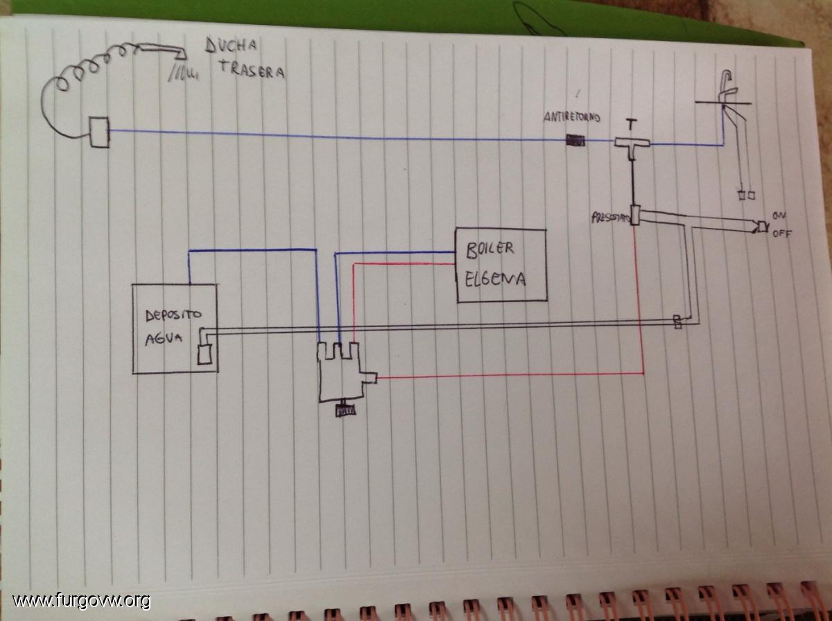

HRT2003
Bueno,
El proximo Lunes 13 me voy de viaje, y el tiempo me apura, asi que no encuentra la termostatica y tengo la valvula de regulacion de TRUMA de ciudadcamper.
Asi que creo que de momento voy a montarlo de la siguiente manera, que os parece( el circuito electrico igual que el anterior):

HRT2003
Buenas!! Yo he finalizado la instalación, y ahora me queda probarlo.
Tengo las mismas dudas que tú, pero entiendo que el Boiler, lo voy a dejar a posición II (que vaya a tope, supongo)
Al rellenar el circuito, eso paso, abrí el grifo, empezó a circular agua, y hasta que no se rellenó el boiler no salió agua por el grifo.
Y el orificio de abajo no he tapado con nada, no sé si por sobre presión es su punto de alivio (aparte del de vaciado)
Hoy miraré de probar el boiler.
