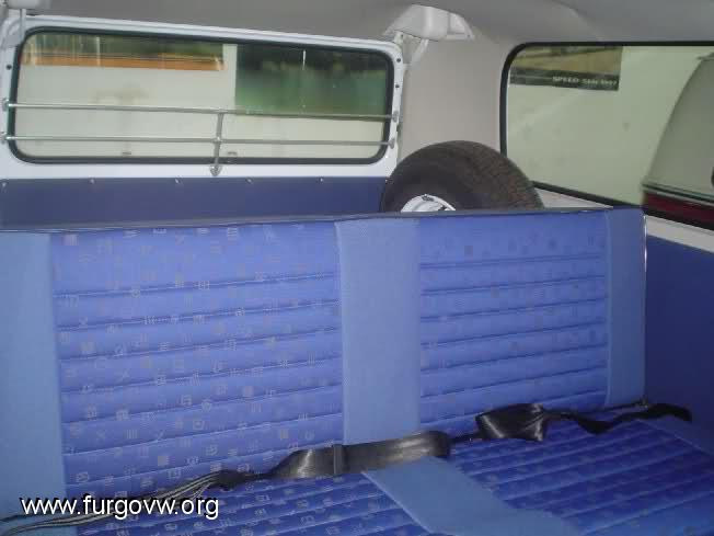

marcel
he estado mirando algunos de mis archivos y para que sirva en el tema solo tengo esta foto para visualizar la rueda de recambio detras... no he conseguido encontrar una del hueco solo:
mi consejo es que en la medida de lo posible pongas asientos individuales... sobretodo para el acompañante si hay intencion de hacer rutas.. con el doble original la verdad es que es para que no te acompañe nunca mas por mucha estetica que tenga..
