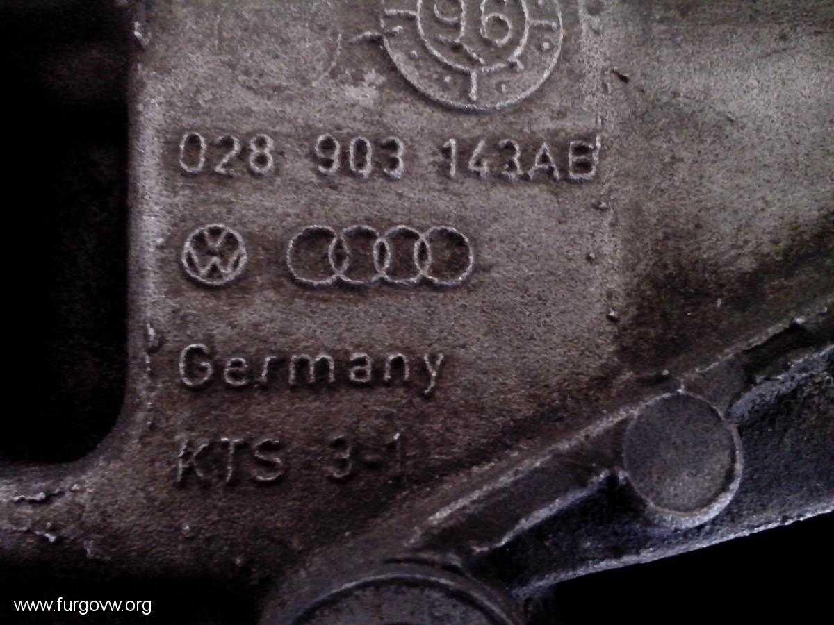

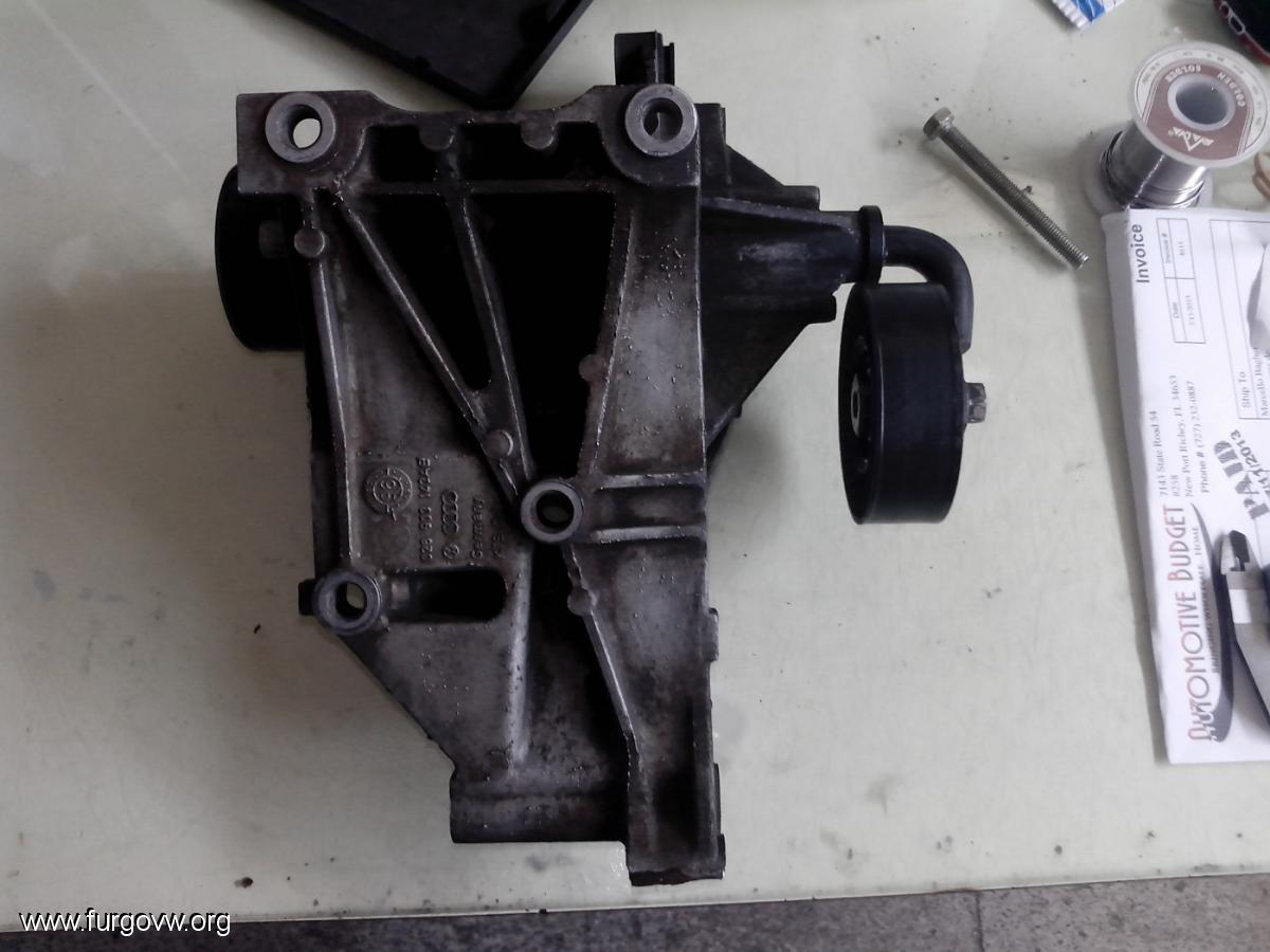

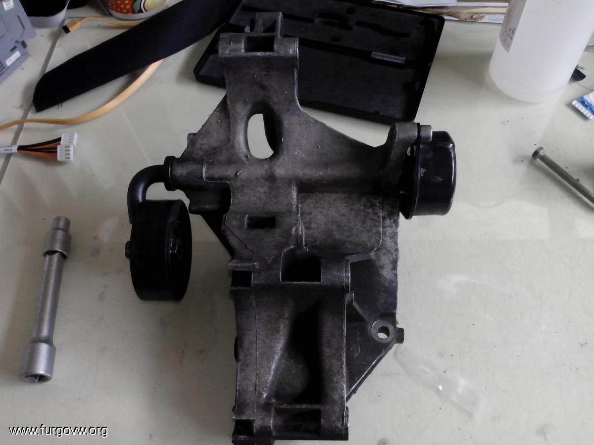

el famoso soporte del ibiza

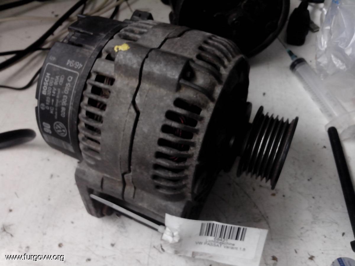

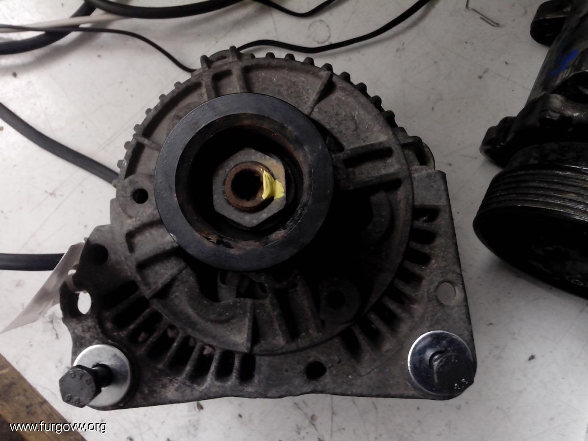

el alternador adecuado, por que el de mi abl al menos no sirve para el nuevo soporte

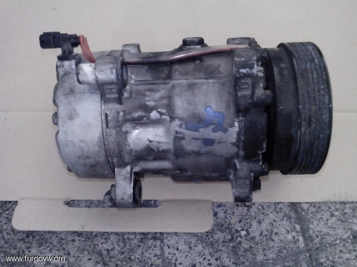

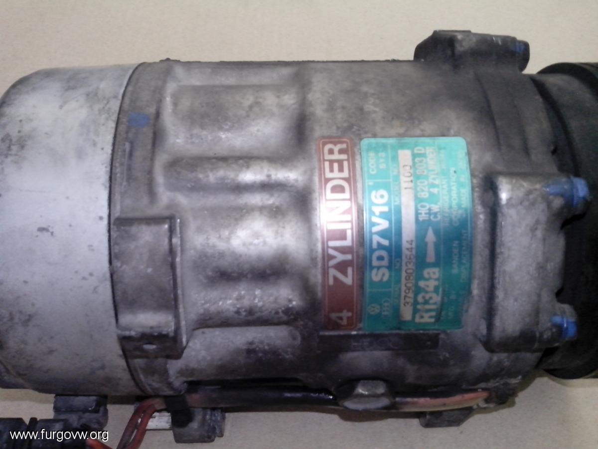

don compresor

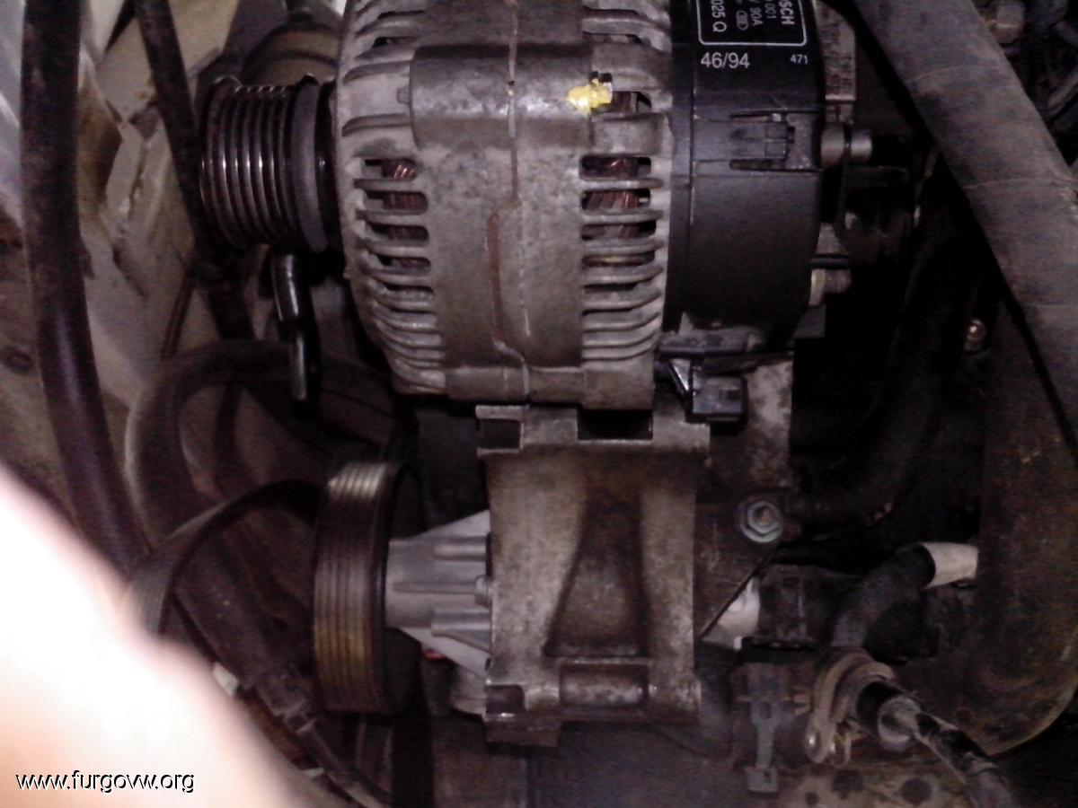

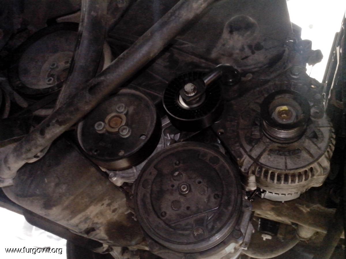

y el cacharro en proceso de montaje, ojo que la polea de la bomba de agua todavía no se la había quitado cuando saque la foto

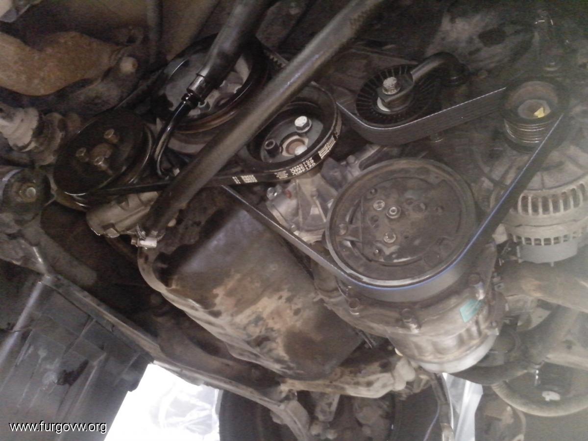

bueno ya esta todo montado
correas
poly-v 6pk 1150 (yo puse la gates 1153)
correa v 10-825 (pero queda muy justa, y la 10x850 queda fofa, elejir algo entre estos dos valores)
y por si a alguien le ocurre que el alternador no carga al encender la furgo y despues de un pisoton al acelerador comienza a cargar, el problema parece ser que el cuadro de la t4 del 2000 usa leds y el alternador que puse yo es de un golf del 94, entonces el led como consume tan poco no excita al alternador
solucion (lo probare mañana) poner una resistencia entre d+ y los 12v del contacto

y si es una putada pero hay que vaciar el circuito hidraulico para cambiar las correas

La resistencia no sirve
470 ohms no hace nada y menos que eso se calientan
una bombilla de 1,2w entre los 12v del contacto y el d+ soluciona el problema
