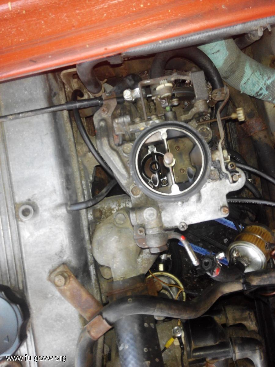

Cita de: manolo4x4 en Octubre 31, 2014, 16:18:09 pm
Oju compañero, ahi no llego, de gasolina no he tocado, si tienes la opcion de si no lo encuentras, acoplarle otro, si bucas puedes encontrar alguno que venga bien a tus cojidas y si no tienes la opcion de hacer una plancha de aluminio y soldarla a tu colector, a partir de ahi le pones el carburador que quieras, taladras, haces rosca y a ponerlo, yo lo he hecho para poner carburador mas grande siempre,  por ejemplo el weber de doble cuerpo que montabal los peugeot antiguos, un pepino  te montss, pon foto haber, un saludo pa tós
Gracias! El fin de semana me pondré con ello y subiré unas fotos. A ver si soluciono algo.

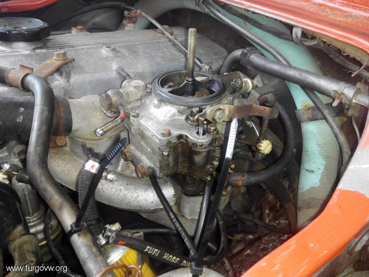

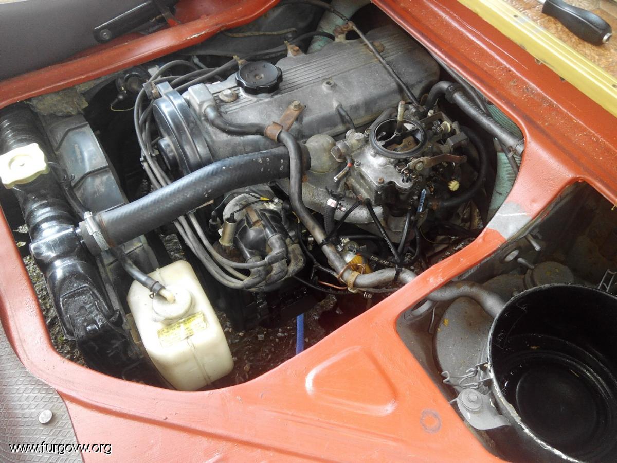

Cita de: meana.es en Noviembre 03, 2014, 13:47:44 pm
Ya desmonte el carburador solo puedo decir que en un lateral pone aisan pero no tengo ni idea de mas a ver si alguien sabe decirme que modelo es y si se puede comprar en algún sitio gracias!

Cita de: meana.es en Noviembre 10, 2014, 10:58:55 am
Tiene un parecido al del suzuki samuray 1.3, de todas maneras es un modelo que creo que te puedes busxar uno compatible, le adatas el cable de acelerador y el de starter, y si no manda ese a una casa que te lo limpuen y le pongan las juntas nuevas, suelen quedar bien, ya nos cuentas, un saludo

Cita de: manolo4x4 en Noviembre 10, 2014, 14:56:48 pm
El problema es que ya pregunte en un par de talleres y que no trabajan carburqccion y no me supieron decir donde ir tampoco si alguien sabe aquí en Gijón o Asturias algún sitio para llevarlo se lo agradeceria . un saludo
