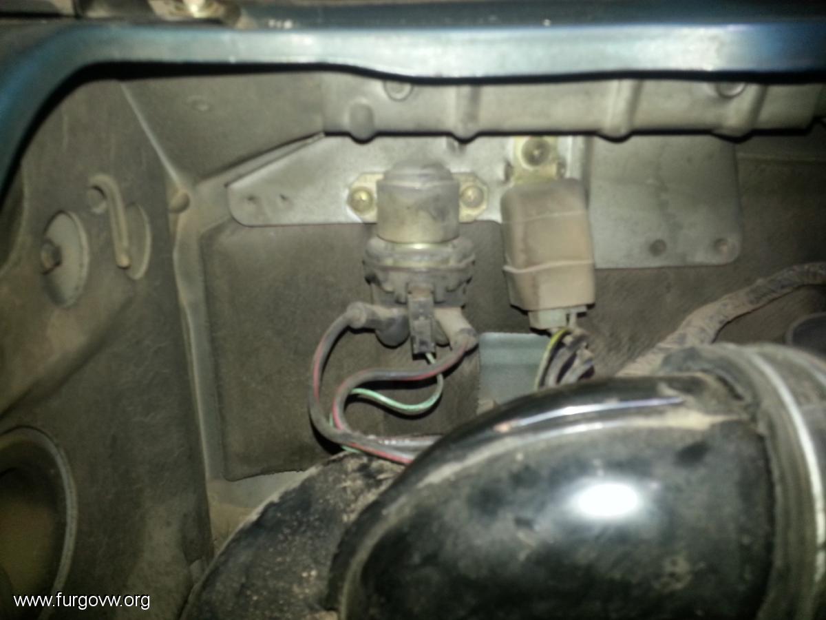

Una pregunta.
Me estaba costando arrancar un poco en frío, así que comencé a revisar los calentadores y los vi todos bien, algo que me parecía sospechoso, así que comprobé la alimentación de los calentadores y no tenía tensión. comprobé la bobina de los calentadores y no le llegaba tensión así que llegue hasta la batería y vi el cable desconectado, seguramente se me habrá salido del conector accidentalmente.
La pregunta en cuestión es: que funcionamiento tiene el relé de la derecha, el de la izquierda tengo claro que es el que manda tensión a los calentadores, pero el de la izquierda no tengo ni idea. Lo gracioso del asunto es que siguiendo como pude un poco el cable llega hasta la batería, tiene un conector pero no está conectado. el cable que está al lado de la bateria es negro con una linea azul. también tengo otro blanco que no está conectado a ningún sitio y no tengo ni idea de que es.
No recuerdo de ver ninguno desconectado, y me temo que al cambiar la batería se han desconectado.
La batería la cambié en un centro especializado, no quiero pensar que se les haya soltado (ya que pusieron la batería al contrario de como va, con el borne invertido y no llegan bien los cables) y no supiesen de que eran y lo dejaran así.
Esos problemas vienen relacionados con el cambio de batería, ya que el Aire Acondicionado no me funcionaba después de cambiar la batería, comprobé el electrofreno y no actuaba, así que mas de lo mismo, busque el cable de la batería y estaba desconectado, lo conecté y ya se escuchaba actuar el freno del compresor del aire acondicionado

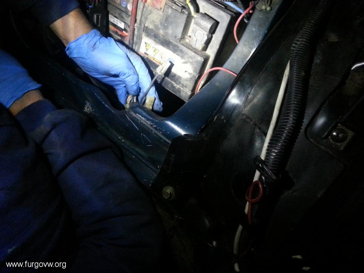

Los cables son estos, ese se que negro con franja azul va al relé que puse en la foto anterior, el otro cable que está debajo, es de color blanco no tengo ni idea a donde va. Alguien sabe para que es el relé en cuestión?
