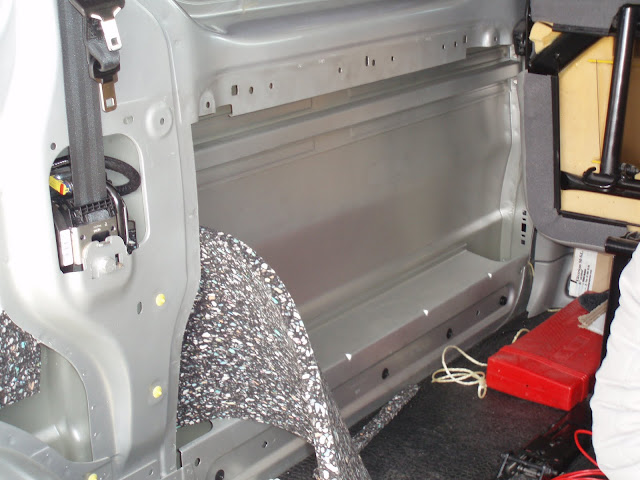

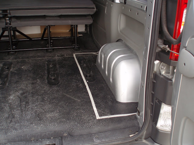

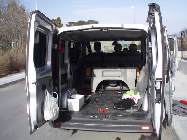

Lo primero fue aislarla:

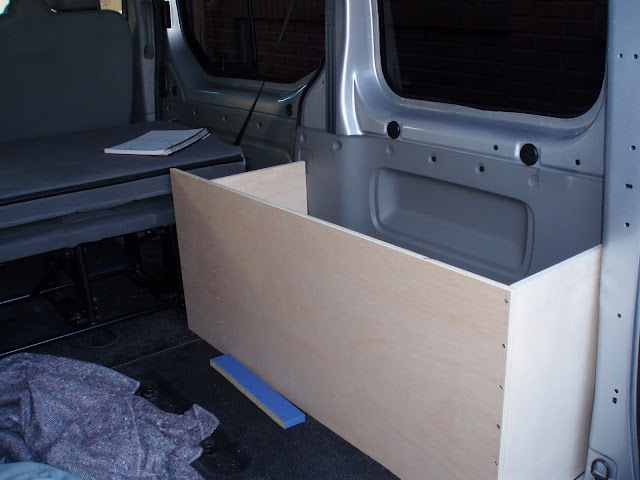

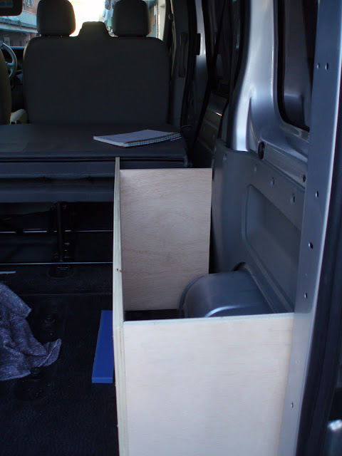

Despues vino el desarroyo y la parte de la madera:

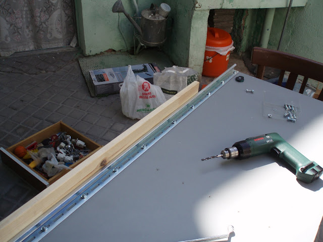

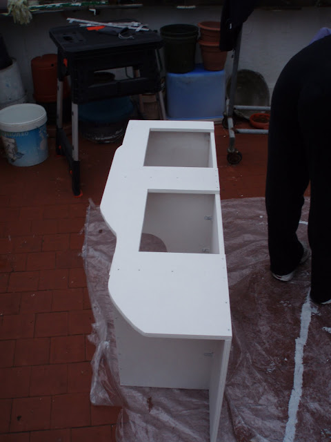

Una vez cortados,lijados, medidos, remedidos, comprobados los muebles empieza la fase de acabado.

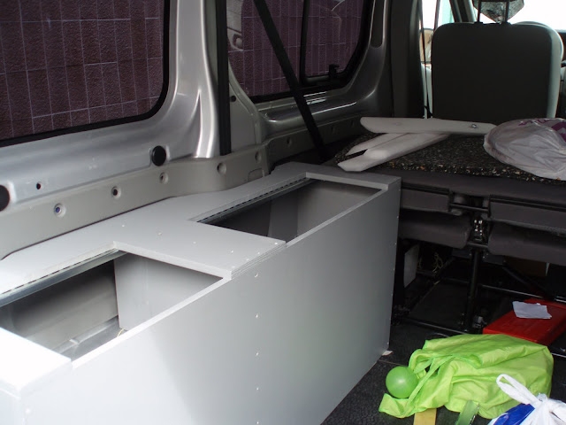

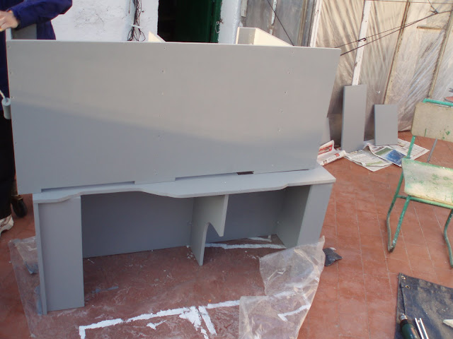

Imprimacion de los armarios:
Pintura, elegi un tono gris para que fuera acorde con los interiores y exteriores de la furgo:
Refuerzo de cagones para sopornar peso:

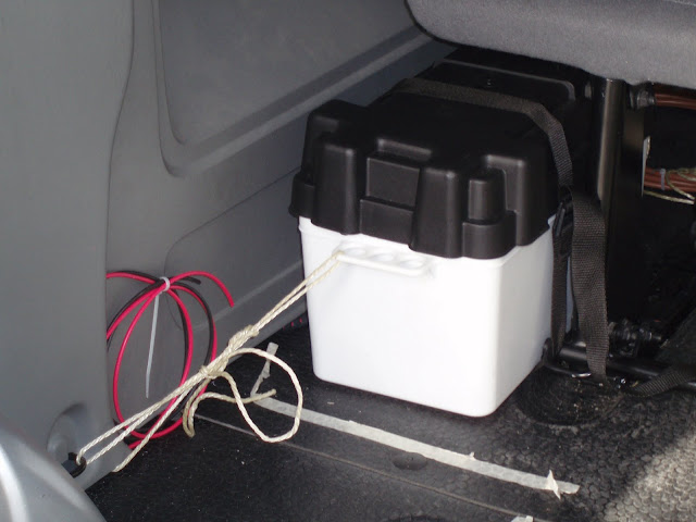

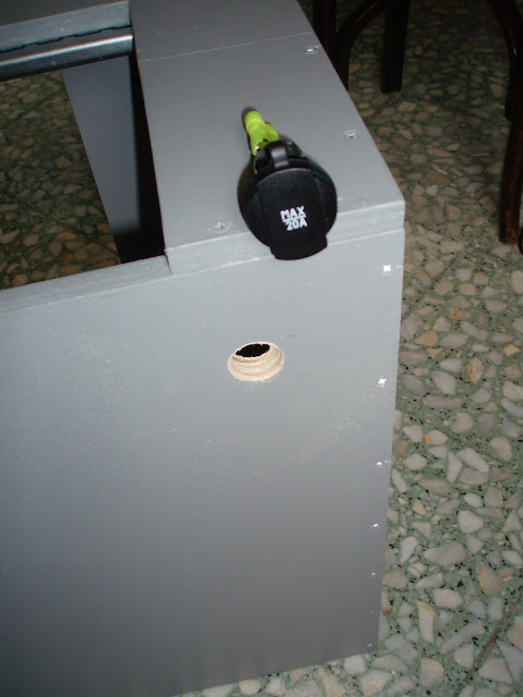

Bueno como parece que esto marcha, comienza la fase de electricidad, bateria auxiliar, rele separador,etc:

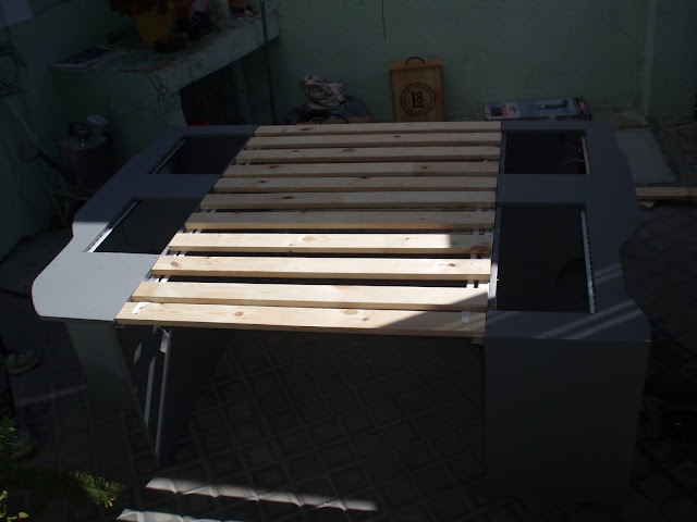

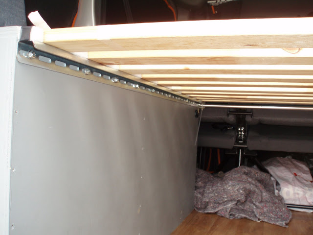

La estructura de la cama son lamas de quita y pon del ikea, muy baratas y muy versatil para poner y quitar en medio minuto:

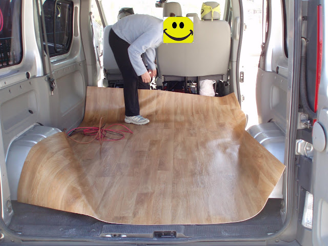

Para el suelo me decidi por sintasol (la tarima flotante ya me parecia mucho curro y se acercaba el buen tiempo para viajar y habia que ir ganando dias)

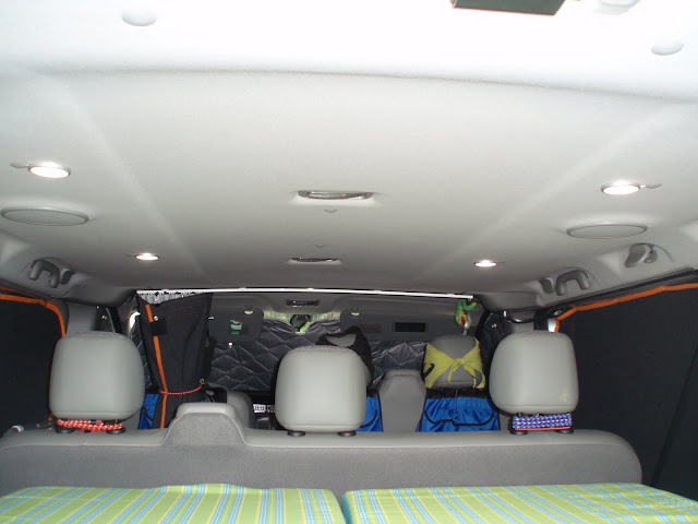

Interiores:
El alumbrado interior ikea (40€ y totalmetne recomendable la luz que dan los led)
salon comedor:
Los colchones de la cama son de lidl y unidos con una saba ajustable se queda una cama de 200x130 cm (pedazo de cama).Plegados se quedan en 65x65x30 cm

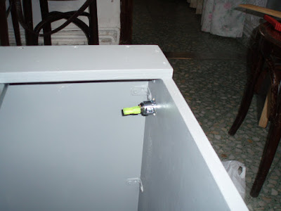

Para las cortinas los imanes son un gran ivento, se quitan y se ponen tirando las cortinas sobre el cristal....

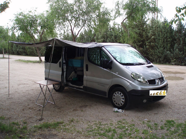

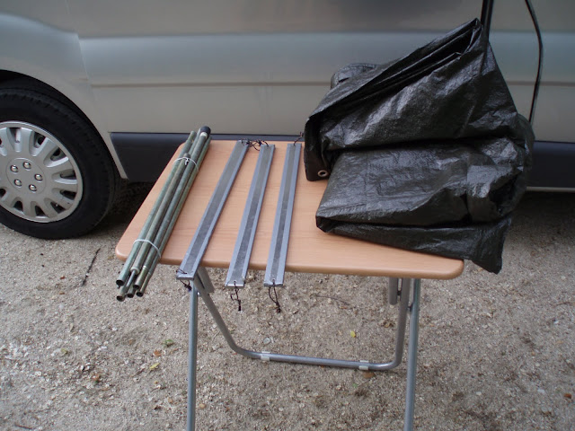

Y para esos dias de calor y lluvia, un toldo barato y facil de poner(aunque he evolucionado y dentro de poco sera perfil de aluminio y tarp del decathlon).
La sujeccion son con imanes de cocina (tambien del ikea), los palos de la canadiense (que como no usamos...) y la lona una rafia del lidl
Detalle del iman de cocina:

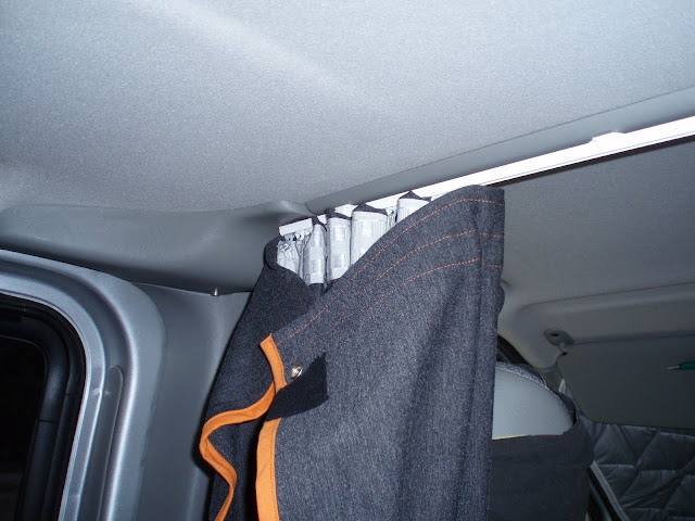

Y por ultimo, si no queremos dar mucho el cante con los oscurecedores puestos o para dormir en ciudad y un poquito de intimidad, la cortina de cabina corredera con un rail de cortinas (en cualquier tienda de cortinas)

Muy buena idea la del mueble la opción de utilizarlo con las maderas a mode de somier como cama. Una pregunta: a donde anclas los muebles para que no se muevan?? Al suelo, laterales de la furgo o ambas?

Al final monte el tarp con perfil de aluminio.
El toldo le he cosido una tela a modo de bordon con una cuerda por el interior para meter por el perfil.
os dejo alguna foto:
El perfil es de roulot y sujeto a los herrajes de la baca.
Furgofante, perdona pero no habia visto este mensaje, los muebles los tengo anclados aprovechando los tornillos de los asientos de la tercera fila por la parte de delante y atras con un tornillo a los largueros de la estructura que ya viene perforados de fabrica. entre mueble y mueble le puse una barra de cortina para evitar movimientos.
Las tomas de corriente de los muebles estan con faston, por lo que si tengo que desmontar todo lo puedo hacer rápido.
