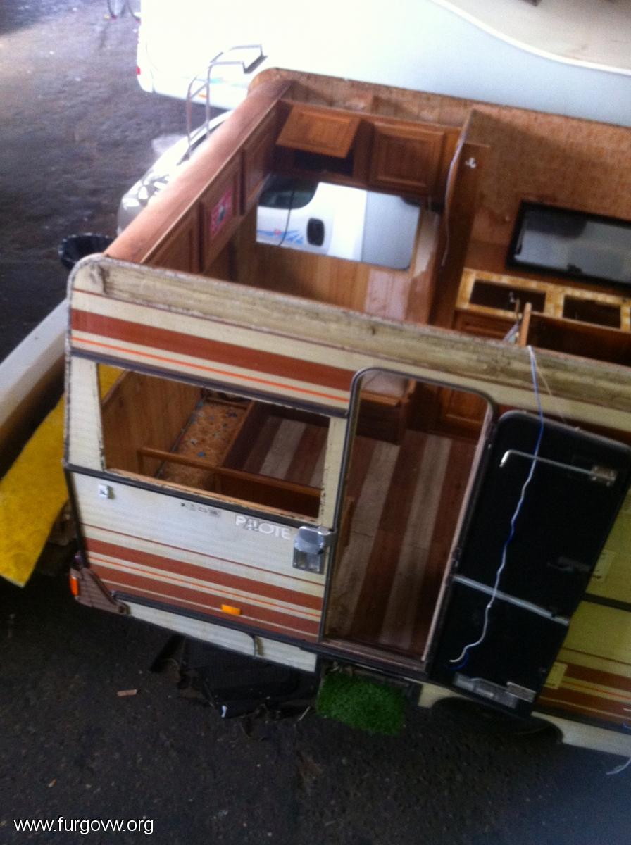

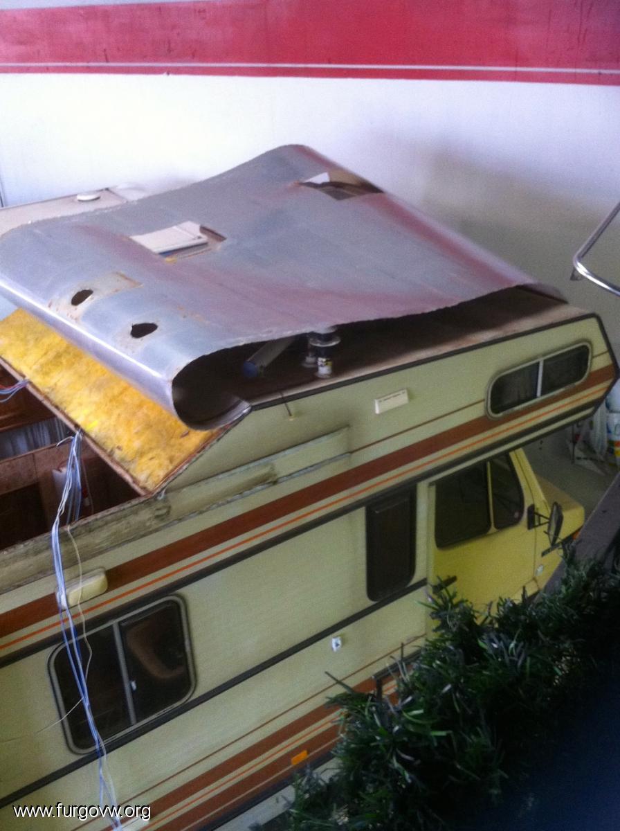

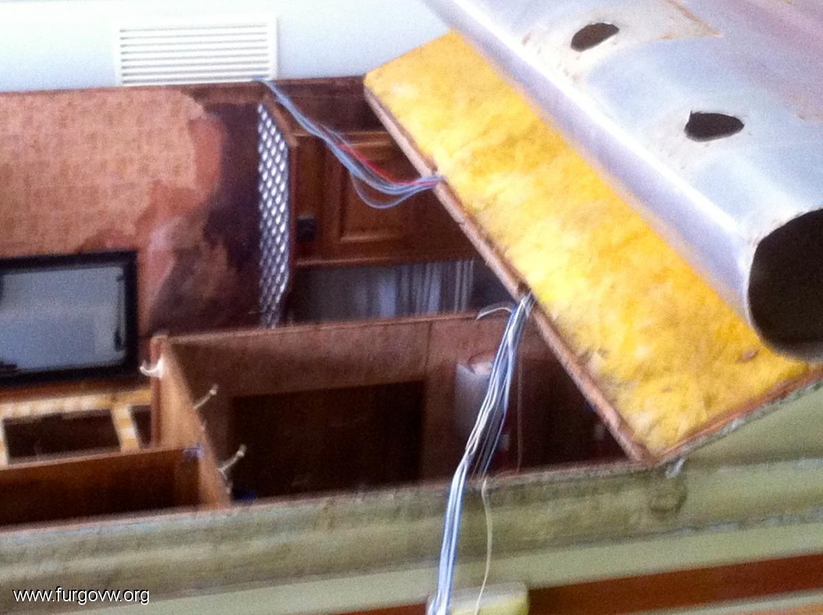

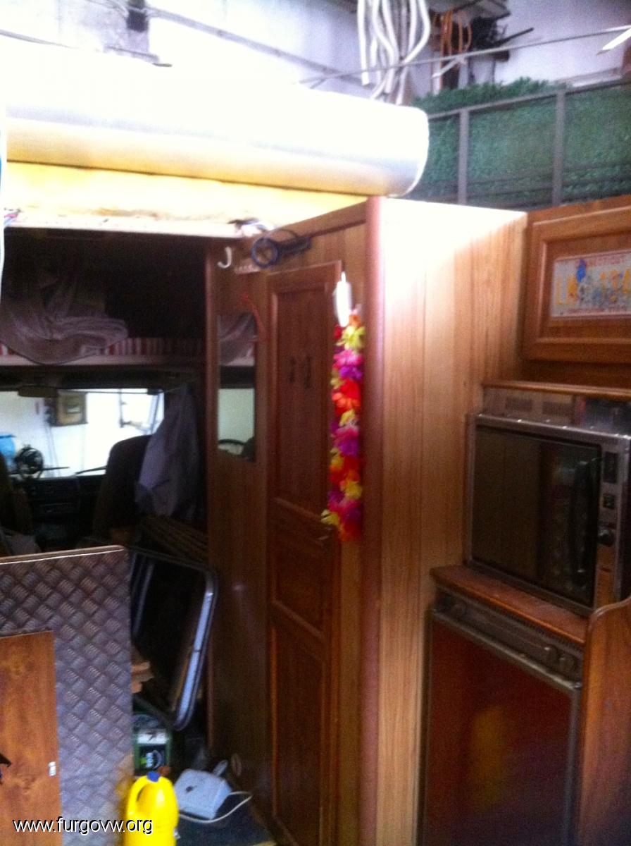

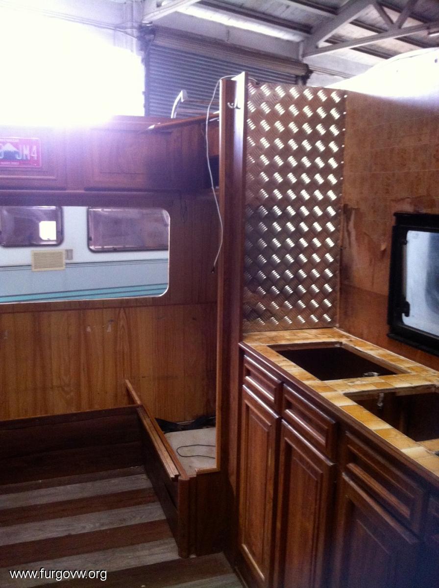

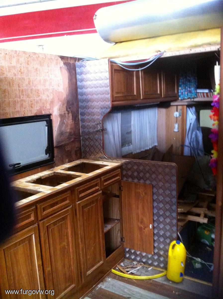

Así va a día de hoy. Ésta semana me pasare a llevarles mas inox pero satinado. Si està avanzada la cosa colgaré alguna foto mas.
En la foto de abajo se ve la pared más castigada. Excepto ésta, en general las paredes están bastante bien ya que ya fueron saneadas hace relativamente poco, pero una vez acaben de sanear por dentro revisaran todo desde fuera.

Hola, las primeras fotos parecen una maqueta, como esas casitas de muñecas que se abren las paredes para ver el interior  .meparto
Espero que te quede todo bien, ánimo!

Me gusta el tema del microhondas... ando mirando uno para la nuestra y no sabemos si micro de 220+inversor como en la furgo o si pillar micro de 12v directamente!
Oldie Motel*****
alex309
Gracias por los animos, pero por abora no depende de mi.
Arkaiz, creo que te confundes, lo de arriba de la nevera es un horno a gas.  .lengua2
Yo si montara un micro seria unicamente a 220 y conectado a la toma exterior. Los de 12v aparte de ser peques no calientan y uno a 220 con inversor es una tortura para las baterias.

alex309,...uf vaya destrozo....lo siento
la pregunta que te quiero hacer es INOX, por qué y para qué???
no he seguido todo el hilo, pero me ha parecido entender que para recosntruir lo dañado ¿?¿¿
si es por eso te voy a porponer, por el precio infinitamente inferior, acero galvanizado prelacado, ...con eso no tendrás problema y ya viene con acabado pintado
