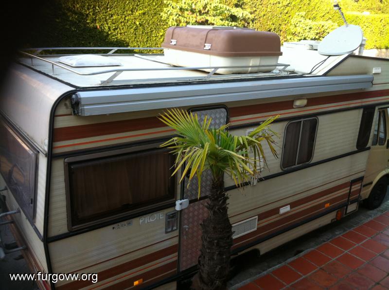

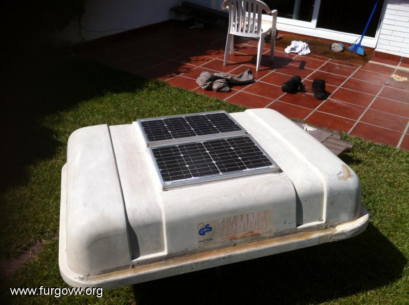

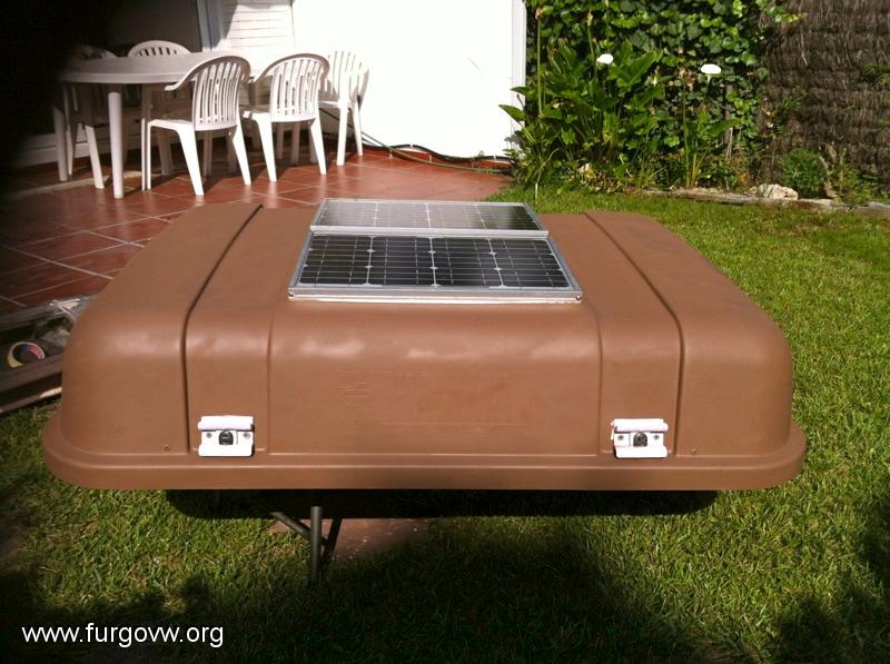

Hoy que ha hecho buen dia he lijado, impregnado y pintado la caja. Al final se me ha ido la pinza y he decidio pintarla ni que sea por un tiempo marrón(marrakesh de Montana), del mismo color que ira el guardabarros trasero. No sé si se quedara de éste color, blanca o roja que también creo que puede quedar bien. Mañana cuando tenga el guardabarros trasero pintado culgare una foto y lo decidire. Saludos!

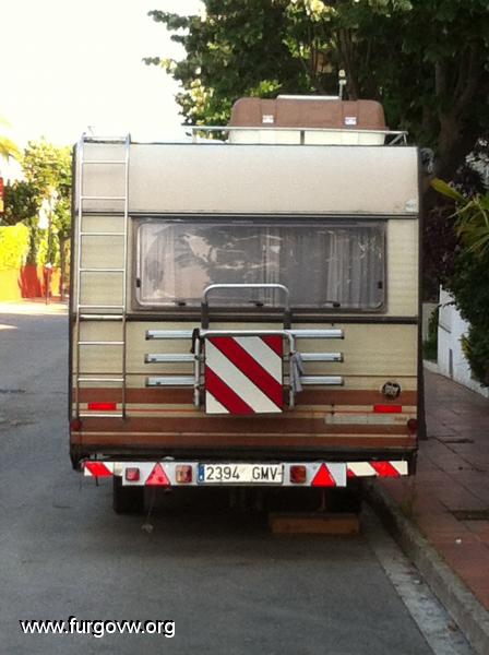

Cómo podeís ver en ésta ultima foto, el portamotos ya lo he arreglado y le he puesto la típica pegatina de precaución para que no me vuelvan a dar por detràs o para que me vean mas. Al ser una espuma gorda i blandita también amortiguara posibles besitos que pueda recibir por detras.

Muy guapa la autocaravana, que pasada  .baba, con eso te puedes ir donde sea.-
Disfrutala mucho

Menudo pedazo de caravana que gastas  .baba .baba , el único problema que le veo es encontrar un sitio para aparcarla! Jejeje
Brutal también la 207 de tú colega, que la presente en el garito que ese techo tiene muy buena pinta!

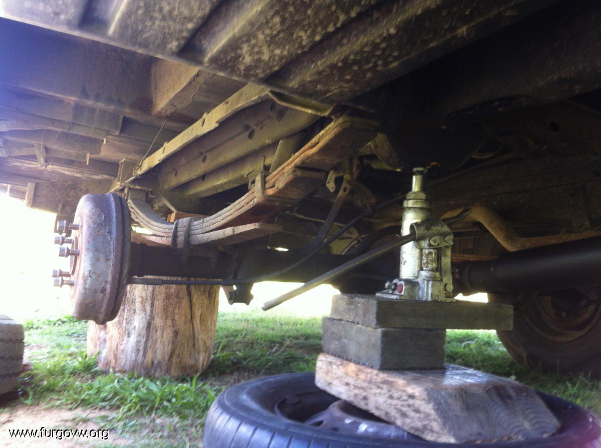

La merche de mi colega dando guerra con las ballestas nuevas.
<iframe width="560" height="315" src="https://www.youtube.com/embed/mnQ5L5SS_8c"; frameborder="0" allowfullscreen></iframe>
DORONDON
que diferencia ha notado con lo de las ballestas????
yot engo ke cambiarle los 4 amortiguadores al furmión y he pensado en reforzar ballestas... porque ahor parece un barco en las curvas... con el consecuente riesgo!
alex309
Tenia las de un lado partidas y se las tubo que cambiar por narices...
Ahora bastante más estable que antes que era mas barca también.

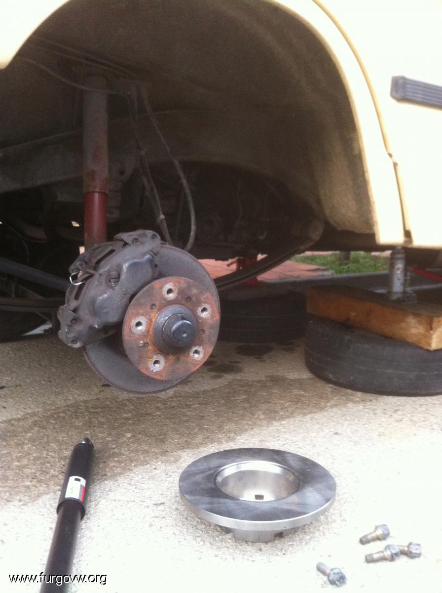

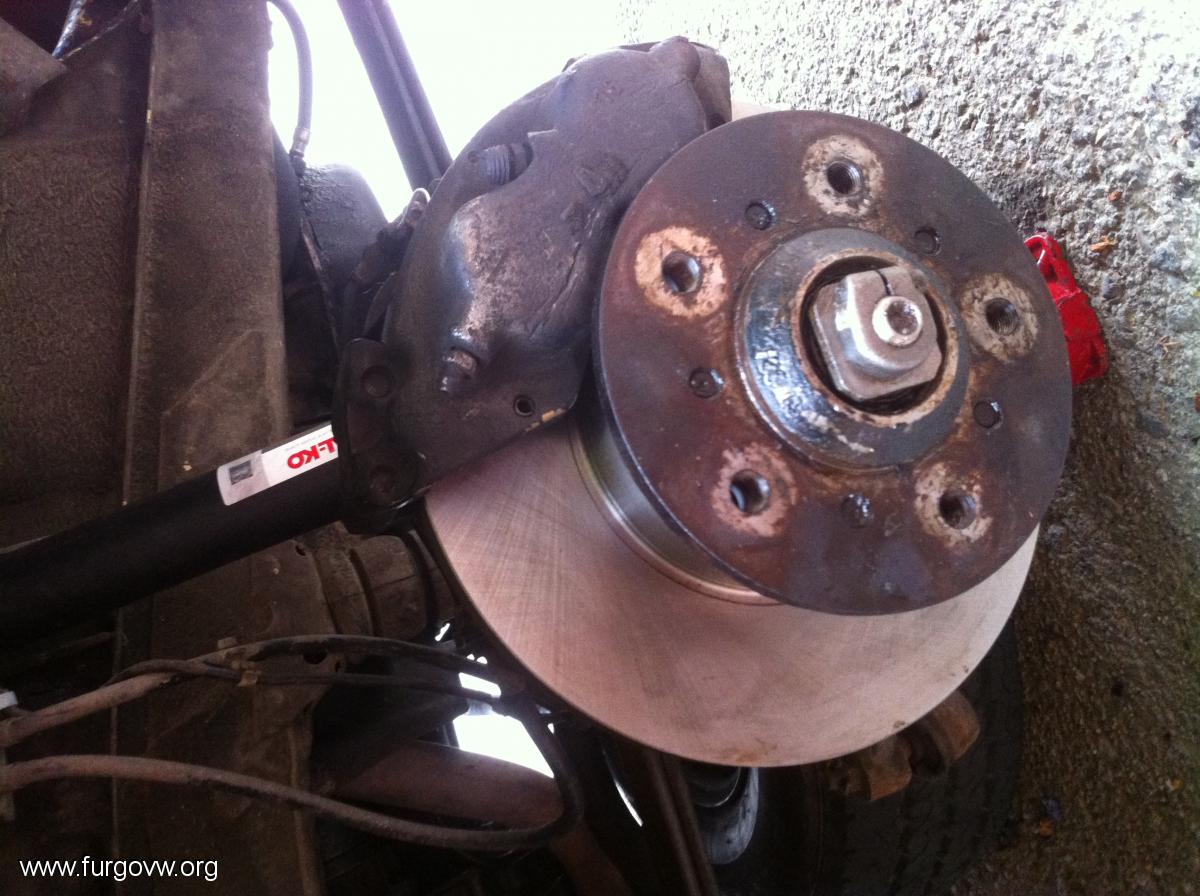

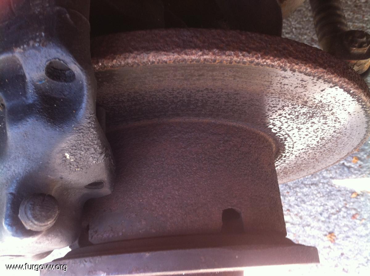

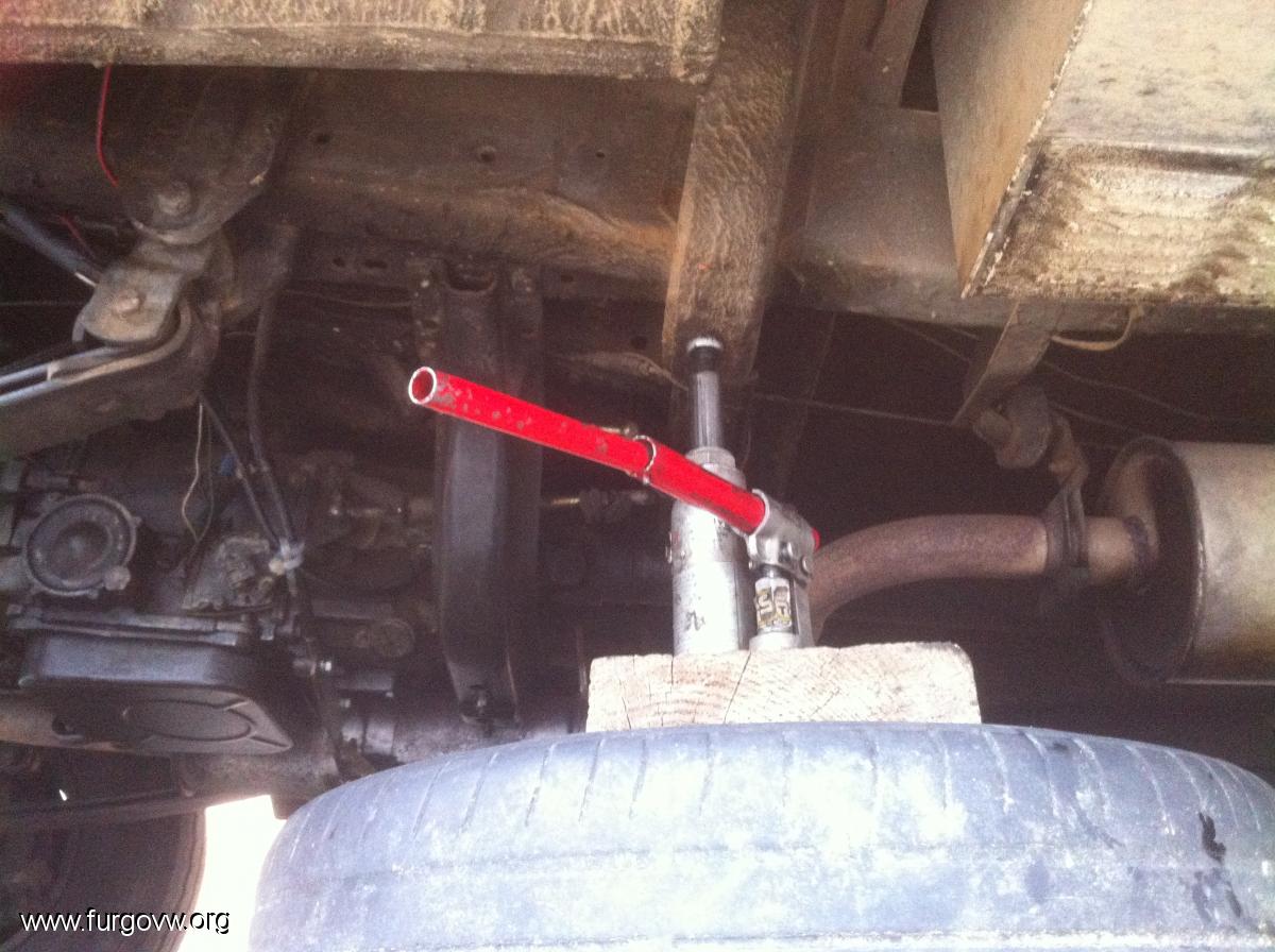

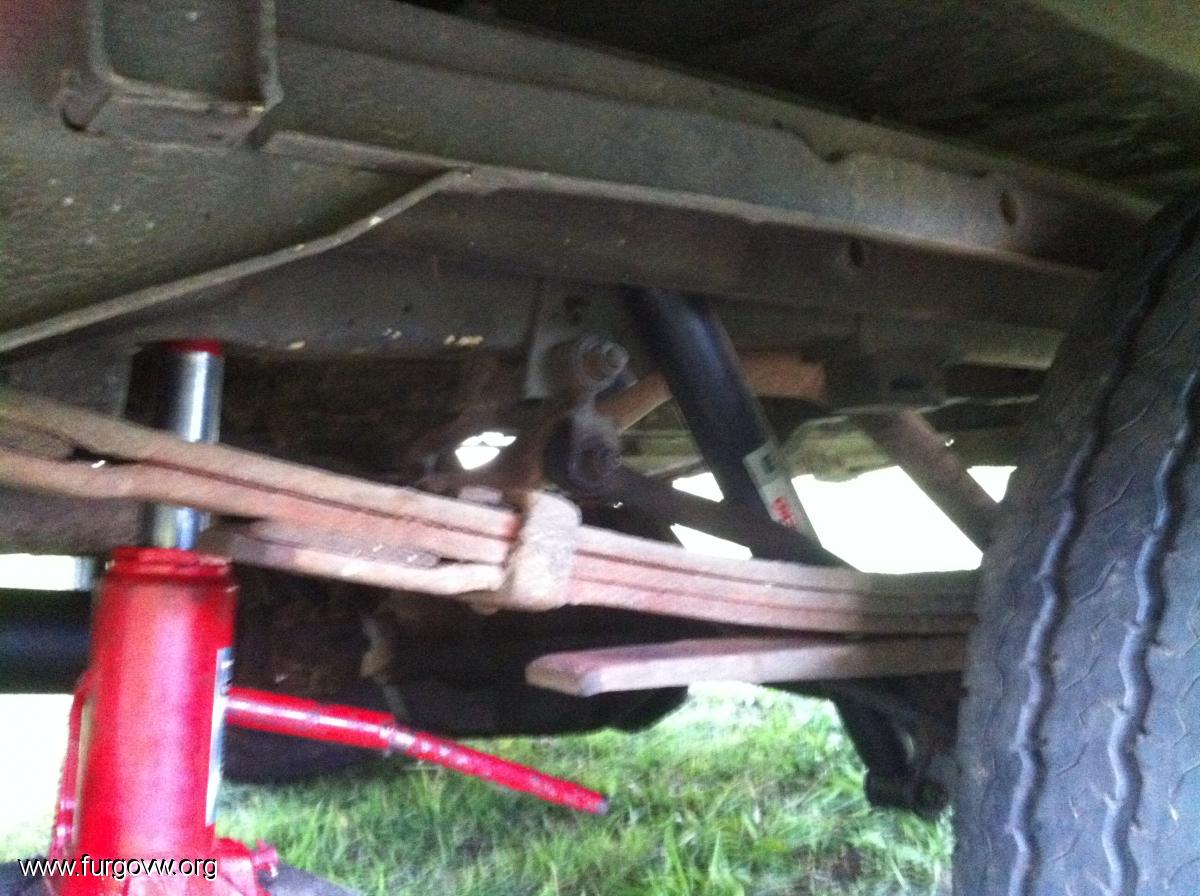

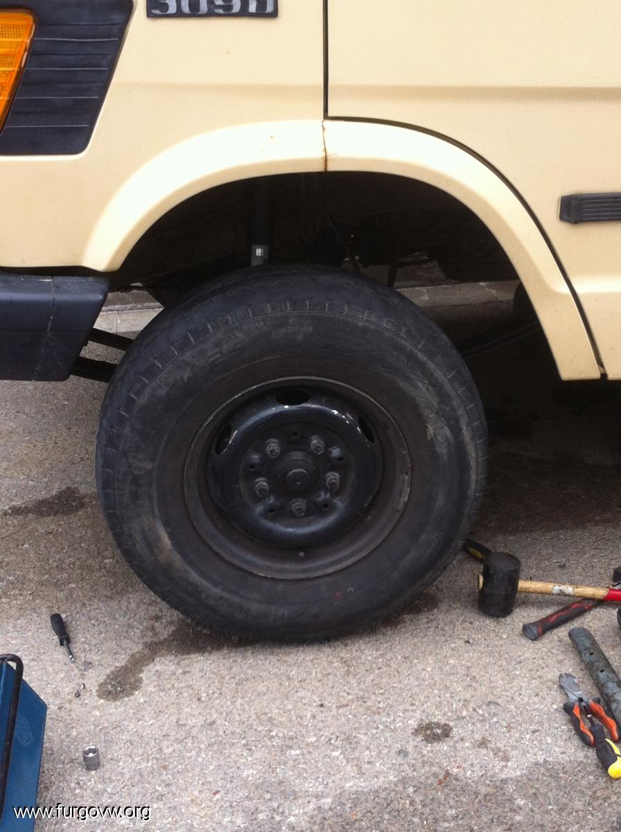

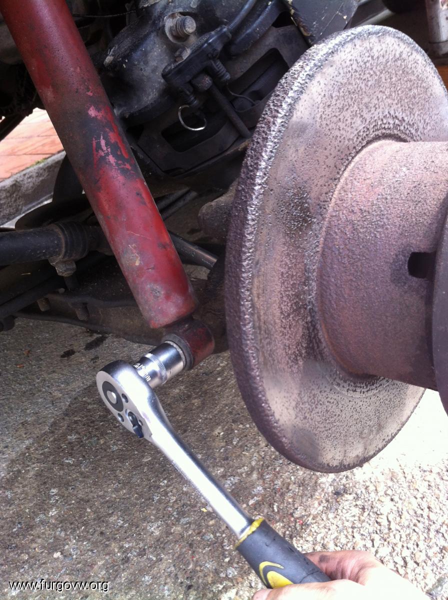

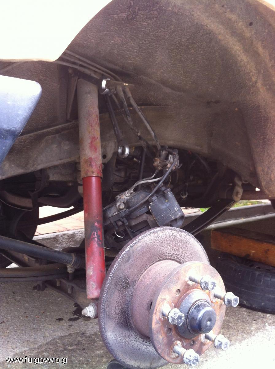

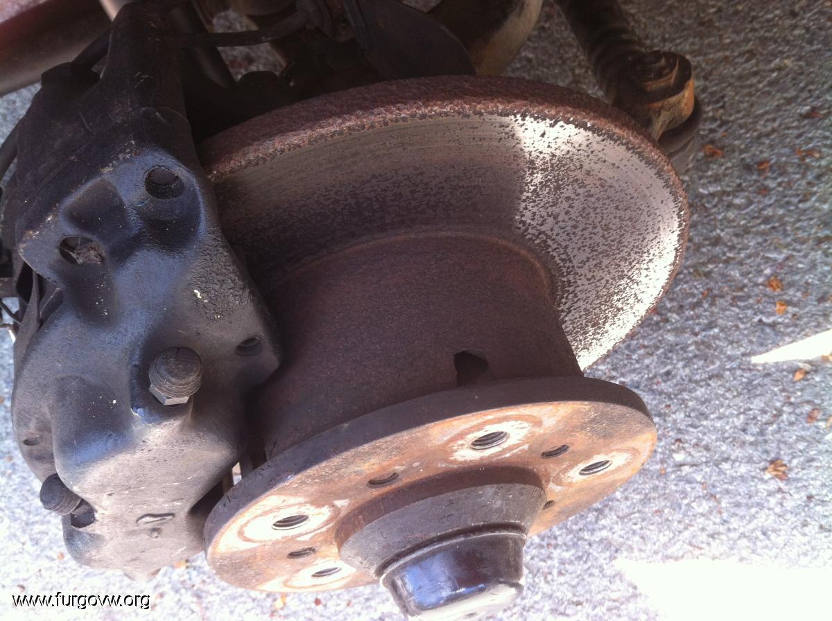

Gracias Maisarau! Os pongo algunas fotitos de cosas que he ido haciendo que he tenido e hilo algo abandonado ...
Lo primero cambié el alternador de serie (55amp) por uno primohermano mayor de 90 amp, diría que procedía de un A6 ahora no lo recuerdo bien, aquí se pueden ver los 2 y la referéncia del nuevo.

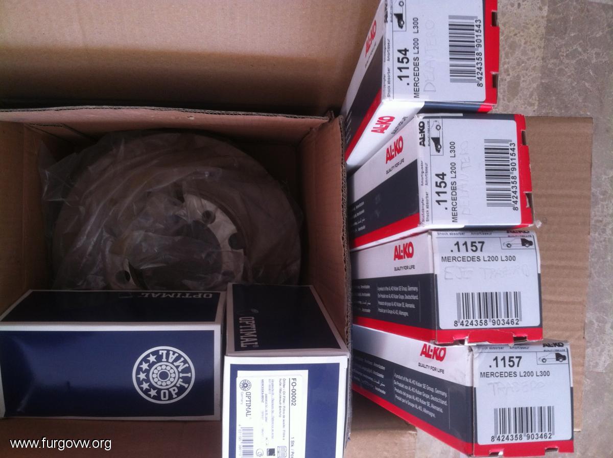

Luego aproveche y le hice discos, pastillas y unos tapacubos que me dejaron por 30€.

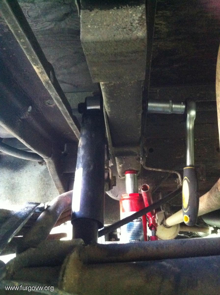

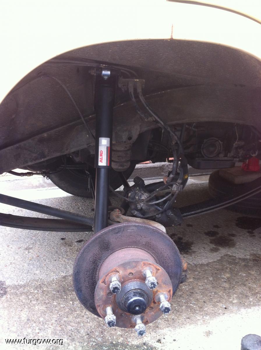

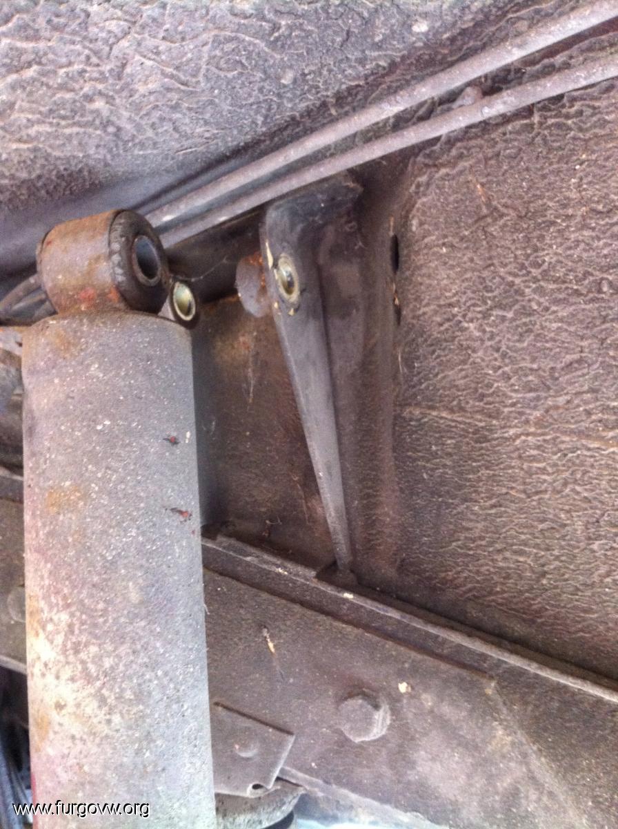

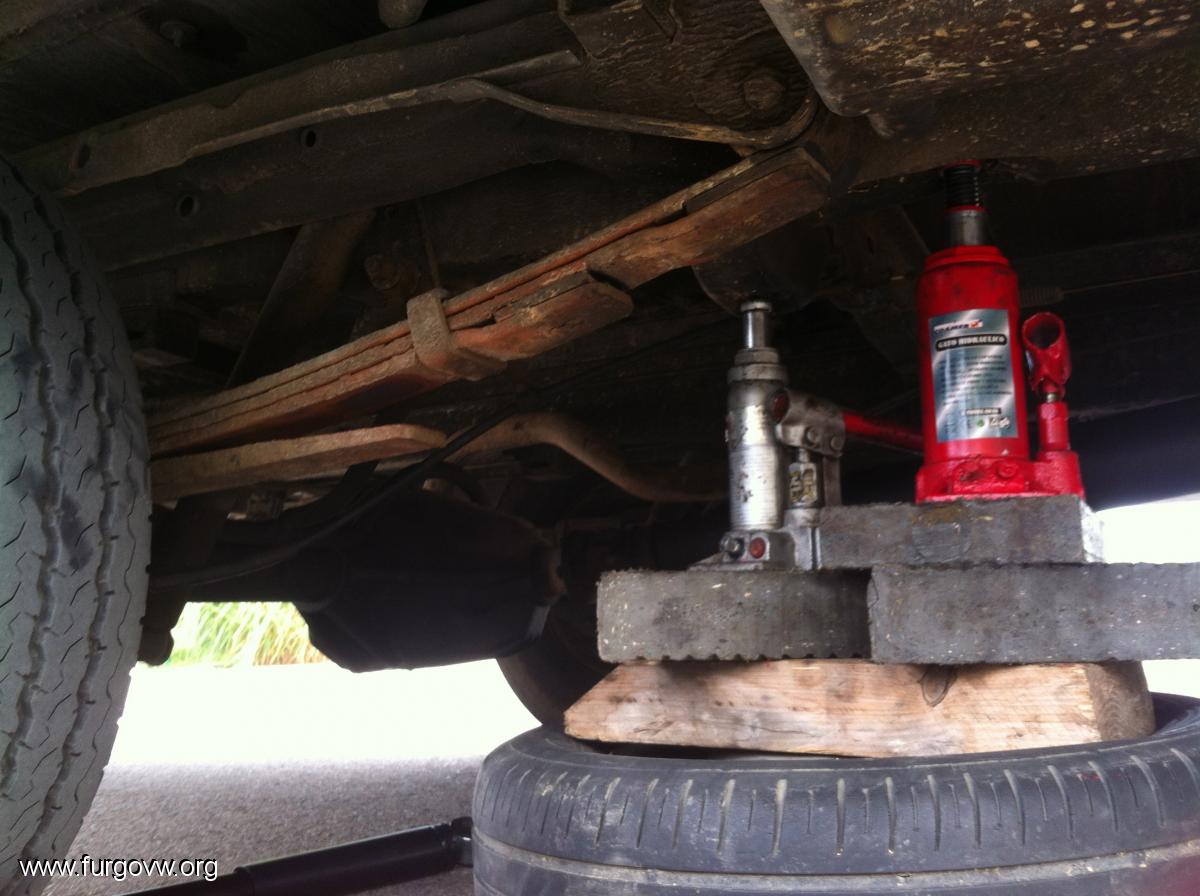

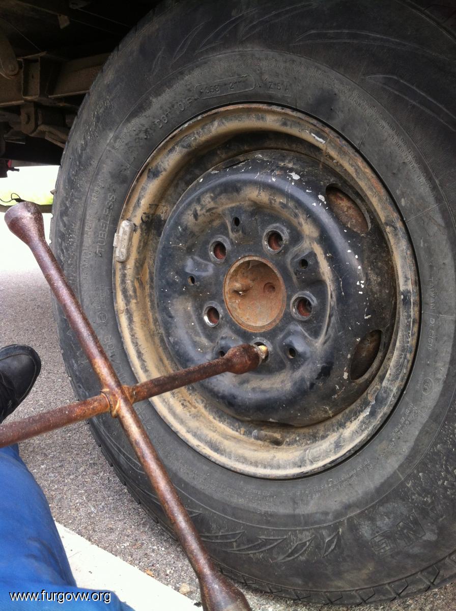

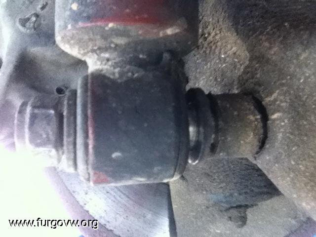

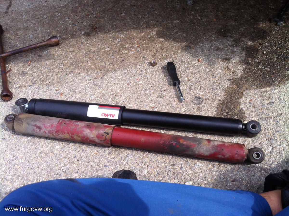

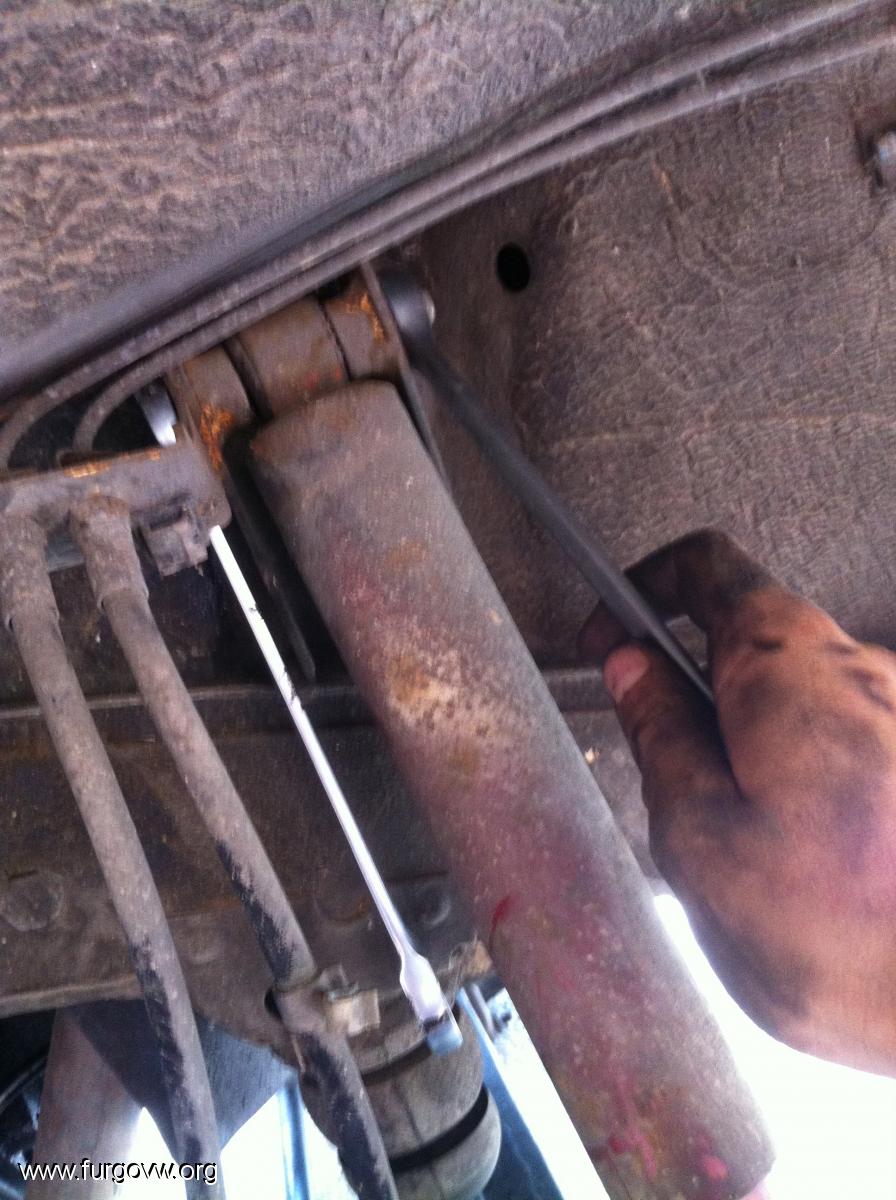

Y los 4 amortiguadores

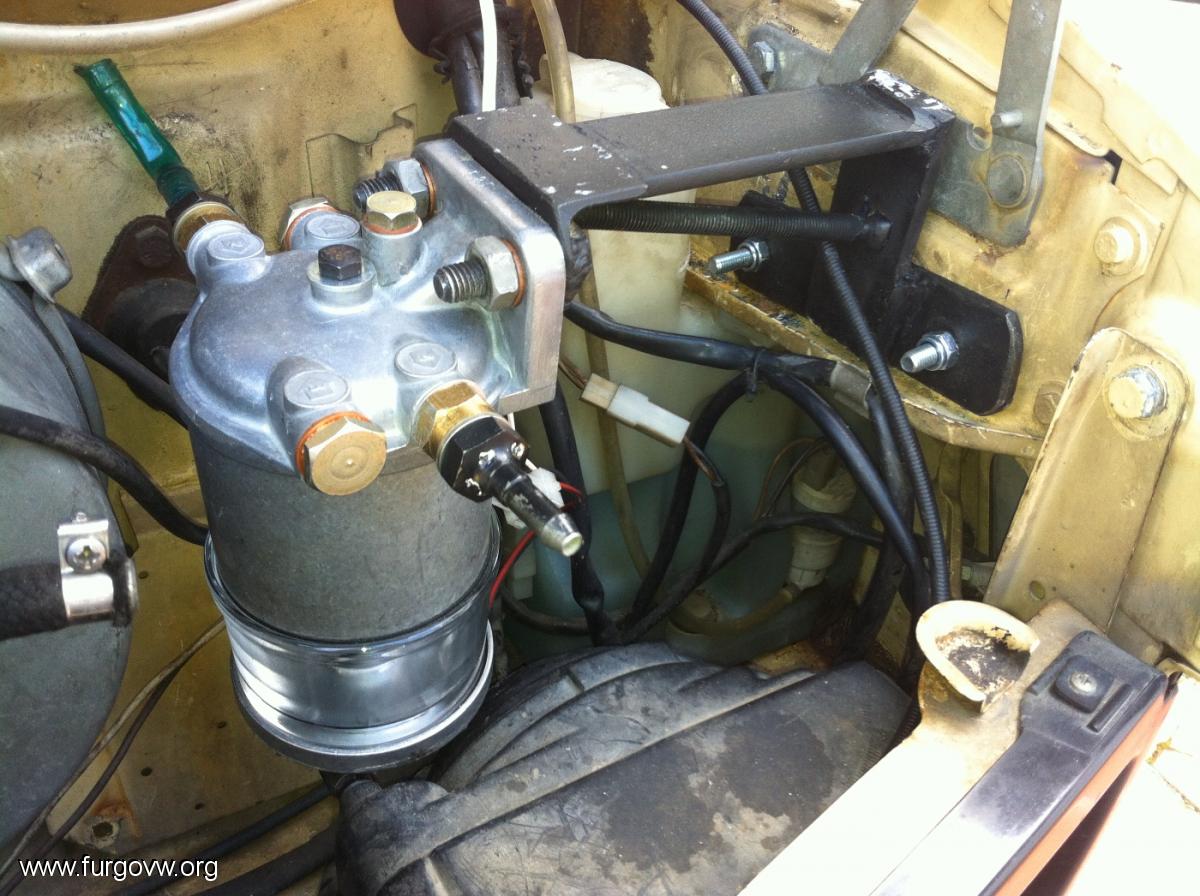

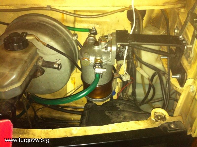

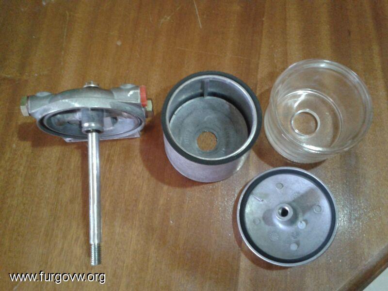

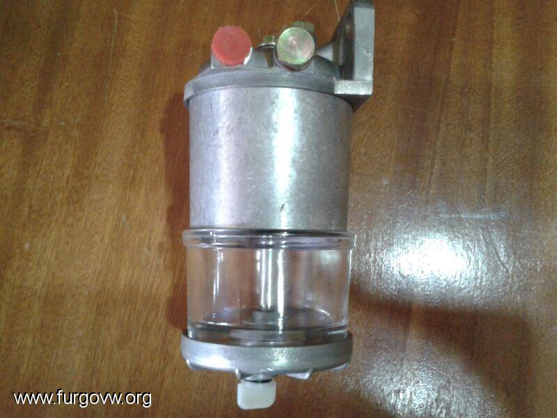

También me he entretenido algo instalando un decantador de agua/gasoil.
Lo más complicado...el soporte que vaya guerra trajo, pero estoy muy orgulloso de él!
Éste decantado tenía la opción de cambiar el casquillo superior ( la pieza redonda metálica) por un filtro de gasoil de cabeza plana, pero como ya tengo 2 prefiltros y filtro de gasoil, preferí que sólo fuera decantado.
Quizás aquí en España el gasoil de las gasolineras no este tan mezclado con agua cómo otros países como puede ser Marruecos pero color del combustible me delata!
