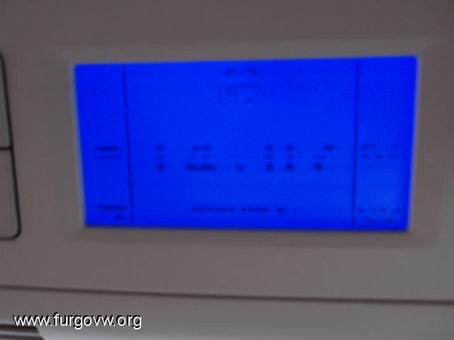

Hola a todos, como ya comentamos hace algún tiempo, tenemos problemas en la centralita de la cali. Se había "pasado" un poco, porque nos podíamos defender con lo que salía y a veces, mejoraba un poco, pero ahora no se ve nada. Hay muchas líneas horizontales que no dejan ver el menú. Alguien puede darme algún consejo? Le pasa a alguien mas? Gracias y un saludo.
bikerman
Eso mismo le pasa a un amigo, se ve algo mas, pero creo que sera, o cambiar el Display, o desmontarlo y ver si puedes arreglarlo. Pinta mal.

Bueno, por fin tenemos solucionado el problema con la centralita. Ahora si que se ve todo bien!!! Al final, lo que os dije, al concesionario. Una mañana para solucionar el problema y al final lo que decía pinipep, 485€ + iva, más las horas (que se han portado muy bien, la verdad: no llega a 30 € más el iva, claro), total unos 590 € y la centralita nueva. A ver ahora si no falla. Espero haber servido de ayuda, aunque sea una ayuda cara!!!! Un saludo, lopol.
