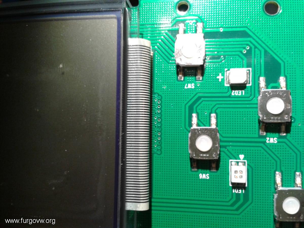

buenas de donde eres? yo tengo una en casa muerta de risa. tambien te digo que no es abrir y soldar y punto. yo me he pegado un par de meses con pruebas e historias y al final me ha tocado pasar por caja.
la informacion de las filas, va a la pantalla a traves de una cinta de datos hecha de papel plastificado y pistas de carbon, va pegada a unas inserciones en la pantalla de cristal, a mi se me jodio aqui y no hay manera de que queden pegadas de nuevo. en la parte del circuito van pegadas a las pistas, es mucho mas sencillo esta reparacion si se rompe por aqui, incluso se puede cortar un cacho y volver a pegar en caso de que se pudra con la humedad.
la informacion de las columnas se divide en dos, mitad derecha y mitad izquierda, que va a la pantalla a traves de dos conectores zebra que estan en la parte longitudinal superior e inferior de la pantalla.
si tienes una idea de como pegar o "soldar" la cinta al cristal te paso la mia y pruebas.
he estado buscando un conector zebra de una medidas concretas para hacerle un rebaje lateral y conectar ahi el cristal y quizas asi me quitaba de lios con la puñetera cinta.

Hola:
Perdona el retraso, pero no he tenido tiempo de pasarme por aquí antes.
¿Podrías colgar una imagen de la unión cable-LCD por donde se ha roto?
Gracias.
DeimiaN
va como pegado al cristal no he encontrado nada que me vaya bien para que pegue y tenga continuidad
EdoNork
Va integrado, efectivamente. Si se ha partido justo al ras del LCD no tiene solución. En el caso de que haya cierta distancia ente el LCD y la zona de rotura, pueden arreglarse las pistas y la cinta plana.
