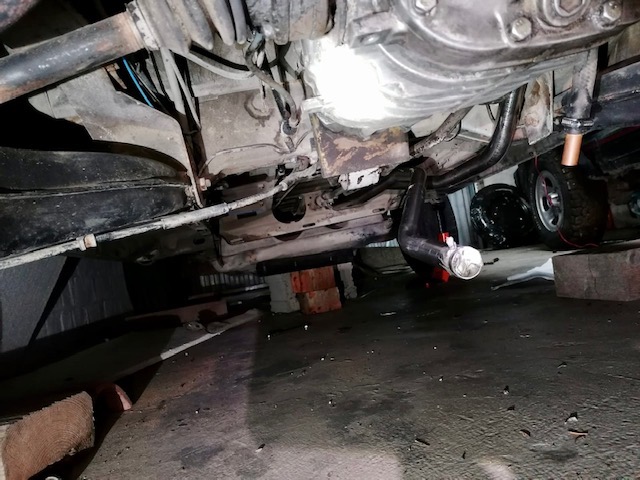

Buenos días,
Yo estoy en el último paso pero no logro hacer el giro del tubo izquierdo. No tengo hue... y no hay manera, ayer me tiré toda la tarde debajo la furgo  .loco2
Algún consejo? Cuelgo foto, disculpad por la calidad.

Este segundo tubo que tienes que girar, ¿es el que delante tiene el doblez, o es el recto?  A ver si será el doblado que no te deja girarlo.
Supongo que tendrás retirados los manguitos de calefacción del agujero junto al depósito de combustible, ya que éstos dificultan ese giro
Si sigues este relato tal cual lo escribí en su día, deberias de poderlo girar:
""Ahora viene el tubo difícil, el izquierdo, el agujero por donde debe pasar, el de la parte trasera del depósito ya está ocupado parcialmente por el tubo derecho, por lo que nos queda menos espacio.
Procederemos igual que con el tubo derecho, pero alguien nos debe ayudar mirando por encima el depósito, para guiarnos por donde debemos girarlo y empujándolo hacia delante, aquí hay que utilizar la maña y la astucia, no se os ocurra empujarlo a golpes de maza, cuesta bastante pero de entrar, entra.
Cuando la parte trasera haya rebasado el palier, hay que girarlo hacia su izquierda, aquí sí que hay que forzarlo hacia abajo, lo justo para poderlo girar, y sí, aquí hay que hacer fuerza, pues parece como si no se dejara o fuera imposible, pues no lo es, de pasar pasa, una vez girado, ya con ese extremo trasero en la parte alta, hay que desplazarlo hacia atrás para ponerlo en su posición, y con las manos no hay manera, es el momento de tomar una maza blanda de nylon y desde su parte delantera darle unos toques desplazándolo hacia a tras, hasta que llegue a su ubicación.""

Gracias alcasa  .ereselmejor . Es el tubo recto, el doblez es el primero que puse. Los tubos de la calefacción ya están fuera.
Voy a intentar hacer lo que relatas, pero ayer me fue imposible.

Dale aceite en las partes que rozan y recuerda flexionarlo hacia abajo mientras lo giras

Solucionado!!! Cabe decir que también hay que jugar un poco con el otro tubo si no termina de hacer el giro.
