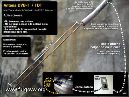

Aviso de entrada que el invento no es mio , me lo comento un conocido y esa misma noche lo probe y FUNCIONA
Si pones en san google "antena tdt casera" te salen mogollon de ejemplos.

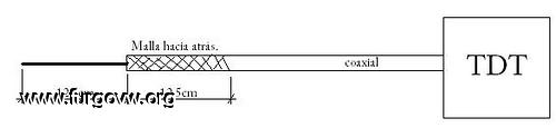

No es mas que coger un cacho de cable coaxial ( ya que nos ponemos de buena calidad Televes o similar) quitamos 13 cms de la funda exterior y retiramos la malla hacia atras para que ocupen unos 12,5 cms y los encintamos con "cistilante", quitamos 12,5 cms de la funda del alma del cable con lo que nos quedan 12,5 cms de cable duro ( lo mas recto posible ).Ponemos un conector macho al otro lado del cable y lo enchufamos a una tele , la recepcion se realiza mejor con el cable en horizontal .Y aunque parezca mentira en mi cocina  a contra repetidor pilla mas canales que la del tejado , que los nuevos canales se le atoran
Sacado de aqui  http://www.todotutoriales.es/2009/07/10/como-construir-una-antena-tdt-casera/
Ya se que a algunos juntar furgo con tele les dara yuyu pero si tienes dos crios o para alguna noche aburrida un rato de tele se agradece.
Probarlo solo podeis perder un cacho de cable.

se supone que la tv ya deve tener tdt integrada, o que sea un tv conectada a un tdt aparte i esto ara de antena no? en ningun kaso solo kon esto i un tv normal veremos tdt verdad? jaja graciassss!
