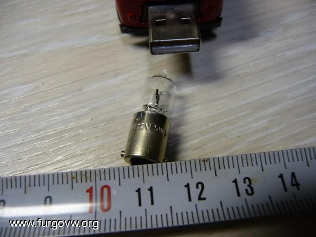

las de posición, se las puse de leds para ahorrar consumos eléctricos, al igual que hice con los pilotos traseros, pero se pueden montar las de origen de 5 w
o éstas halógenas de 20W (muy utilizadas en el mundo de las motocicletas)  que permiten circular por vías urbanas iluminadas, sólo con el alumbrado de posición, éstas vistas  desde el exterior, dan la sensación como unas luces de cruce flojillas, aunque no iluminan el pavimento, y permiten ahorrar energía eléctrica

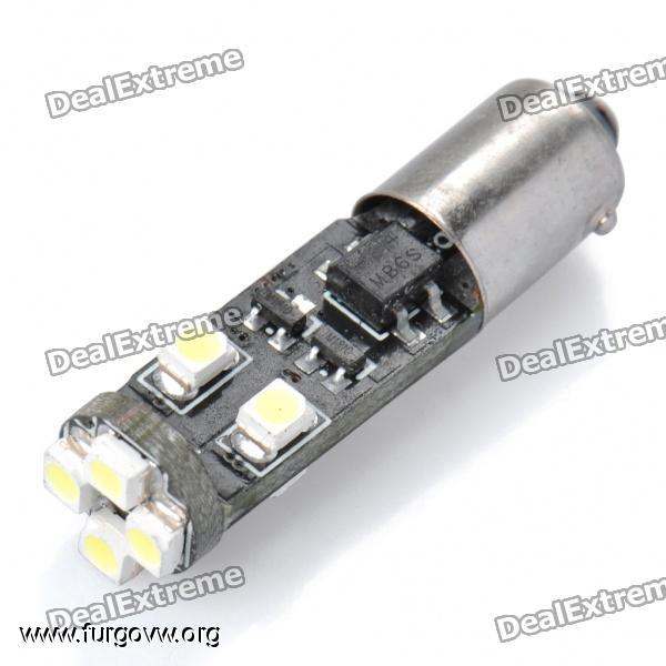

pues el tipo de casquillo que encaja en el portalámparas de origen es el BA9S, ésta sería una buena opción:
su enlace:
http://www.dx.com/es/p/60-80lm-6500-7000k-ba9s-8-led-white-light-lamp-12v-0-7w-110641#.U6yDRJR_u-0

Otra duda q tengo es sobre sí el tipo de lámpara de la bombilla de posición es la misma que para las luces de freno traseras y posición... Se supone q debe ser el mismo tipo de conexión verdad? El tipo 1156...
alcasa
