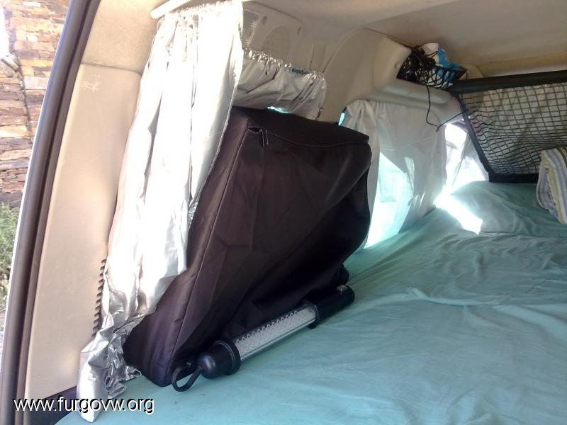

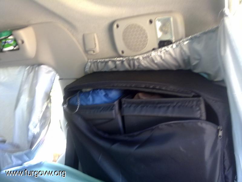

Holas, añado algunas fotos más de la furgo
Atxur
Fragopre. Es una pasada el jugo q. le has sacado a esa mini-camper. Y esos bolsilleros en las ventanas es exactamente lo q. le hacía falta para bordar el tema.
Has conseguido una furgo a tu medida y necesidades y aprovechando hasta el último mm.

¿Que tal los bolsilleros? ¿Ocupan el hueco de la ventana o dejan aire entre la ventana y el fondo? Hace tiempo que llevo mirando cómo hacerlo, al estilo Caddy, pero todavía no me he puesto, eso sería una solución rápida y barata.

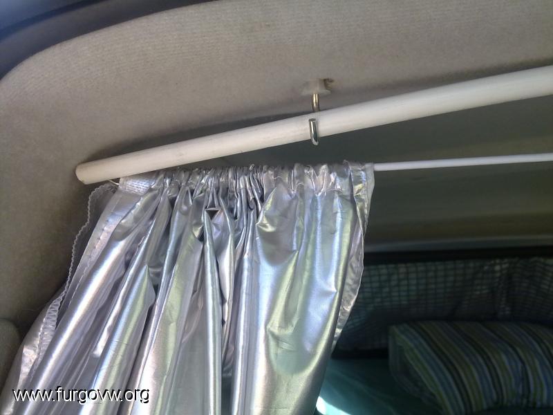

El palo de la cortina foscurit que has colocado he visto que lo enganchas a las setas que soportan el techo. Yo coloqué así el "altillo" que llevo, pero quizá te iría mejor utilizar un remache roscado en el agujero que queda y poner la hembrilla con una arandela para que fije el techo. De esa forma te aguantará bastantes kilos y no cederá la seta.
En este hilo, explico lo de los bolsilleros, aunque parezca mentira, funciona.. (bueno, a mi me funciona..)
http://www.furgovw.org/index.php?topic=151226.msg2110100#msg2110100

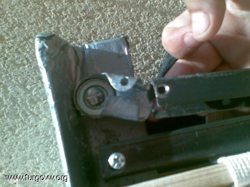

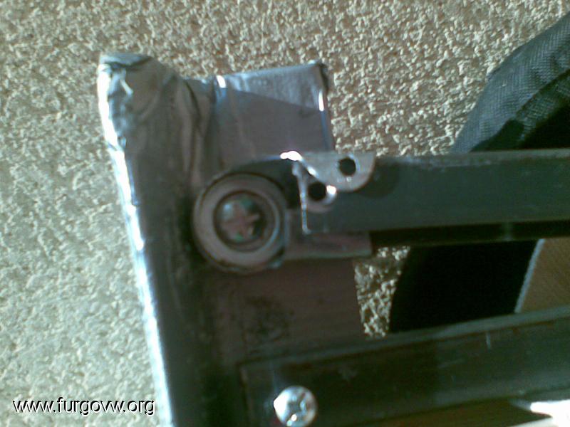

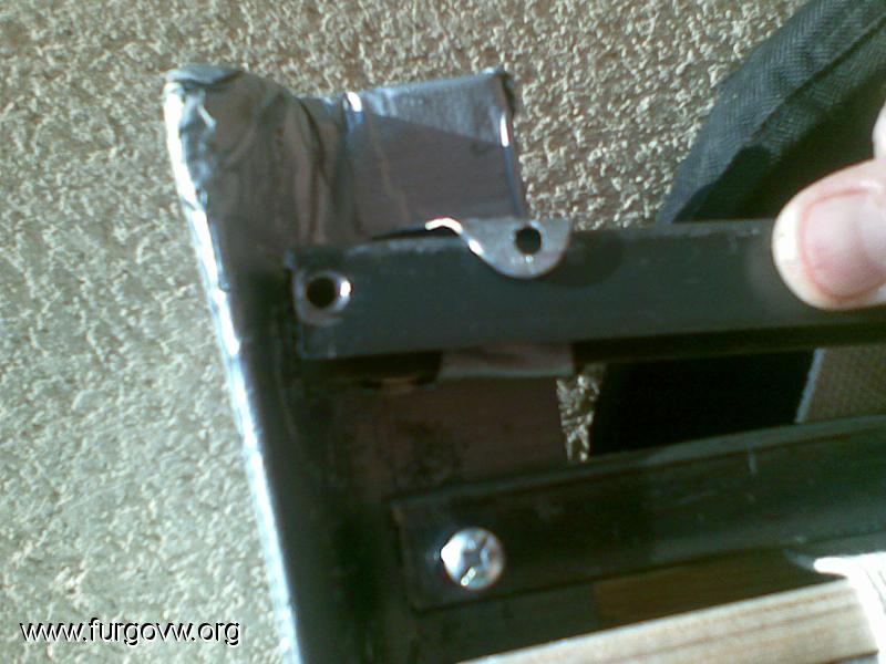

Los perfiles son en U, no en L. pero entiendo que te refieres a su sujeccion..., efectivamente no están "solamente" sujetos con un tornillo " de serie"... sino que, a partir de esto
sacando el ruedin, y a base de "manufactura", mucho martillo, y un algo de sierrra de calar ( offu que peligro).. consigo un soporte, por los que "encaja", sujetandose, el perfil...
cuando tenga tiempo pondré alguna foto del detalle...

Gracias por el consejo sobre el enganche del palo.  De momento, para las cortinillas, creo que aguanta.., pero, sin duda, es un poco chapu...

al "mecanismo" le quito el ruedin, aplano, de aplanar, o sea, de "amartillar", la parte redondita del metal...(por donde iba el ruedin), lo mismo con los laterales, que doblo "convenientemente" para que por su interior "fluya" el perfil... en fin, que pondré fotos... ( no, si al final tendré que abrir un hilo con el brico  :-[, paso a paso)

Holas, subo las fotos del mecanismo de sujeccion "no fija" del perfil del somier de láminas.
