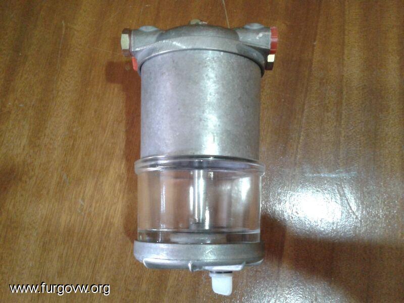

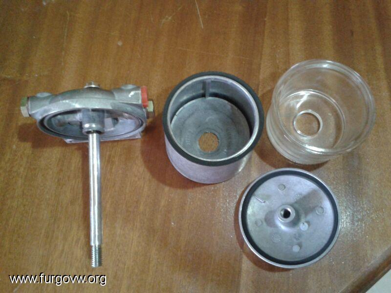

alex309
Olé como se lo curran en las Ford Transit! Siémpre me han molado ya que se lo curran en mecánica y són duras, duras..
El filtro que me enseñas lleva cebador o cuando vacías el agua purgas desde la bomba?
Tengo pensado pirar un mes a Marruecos en Fin de año y me he piyado por 1000anuncios éste de la foto por 30€.
Alguien sabe dónde va colocado? No sé si entre el prefiltro del diesel y la bomba, entre la bomba y el filtro del diesel o entre el filtro del diesel y el motor..
Otra cosa que tengo que mirar es que tipo de cartucho lleva dentro el filtro, pero eso ya lunes o martes cuando llegue a casa que tengo unas ganas...

peñita
Mi Fiat Ducato lleva un filtro como ese de la ford transit, ademas lleva cables electricos que te marcan cuando tiene agua.
Ese filtro que mostrais tiene muy buena pinta. yo los he usado con maquinaria y son muy buenos enseguida ves por el cristal si tiene agua o suciedad.
Se suelen poner despues del cebador, cuando abres el decantador, le das al cebador y tira todo el agua y suciedad y al cerrar darle tambien para que salga el aire.
