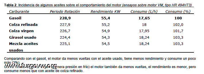

Que te paso por tener el depósito lleno al 100%100 durante un mes? si esta BIEN filtrado realmente se hace poso con el tiempo?
Cuando circulamos con aceite siempre consume en poquito mas que cuando circulamos con diesel. El aceite que nos daria mejor rendimiento de motor y menos consumo es el de colza virgen (además seria de los mas baratos para los que lo compran).
El tipo de aceite que utilicemos también variara en el olor, el de girasol que es el que suelen dar los bares y restaurantes, es de los que huelen más fuerte.
Cuelgo una tabla con la variación de consumo según el tipo de aceite que tengamos filtrado.
