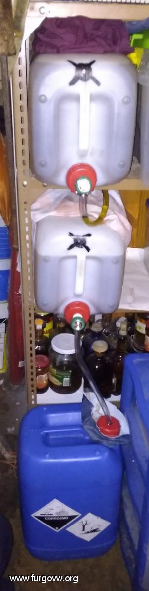

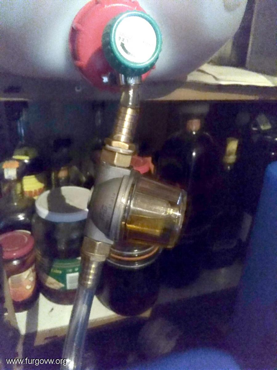

Sigo investigando como poder hacer que la calefacción estática solo tiré del depósito cuando sea de gasoil, cuando lleve mezcla con aceite que tire de un depósito interior;
del que está tirando ahora que os es más que una botella de refresco de 2 litros pintada de negro.

Mariojeans
Junio 21, 2018, 12:38:34 pm #1363 Ultima modificación: Junio 21, 2018, 12:40:53 pm por Mariojeans
El sistema está de nuevo en marcha. .palmas
