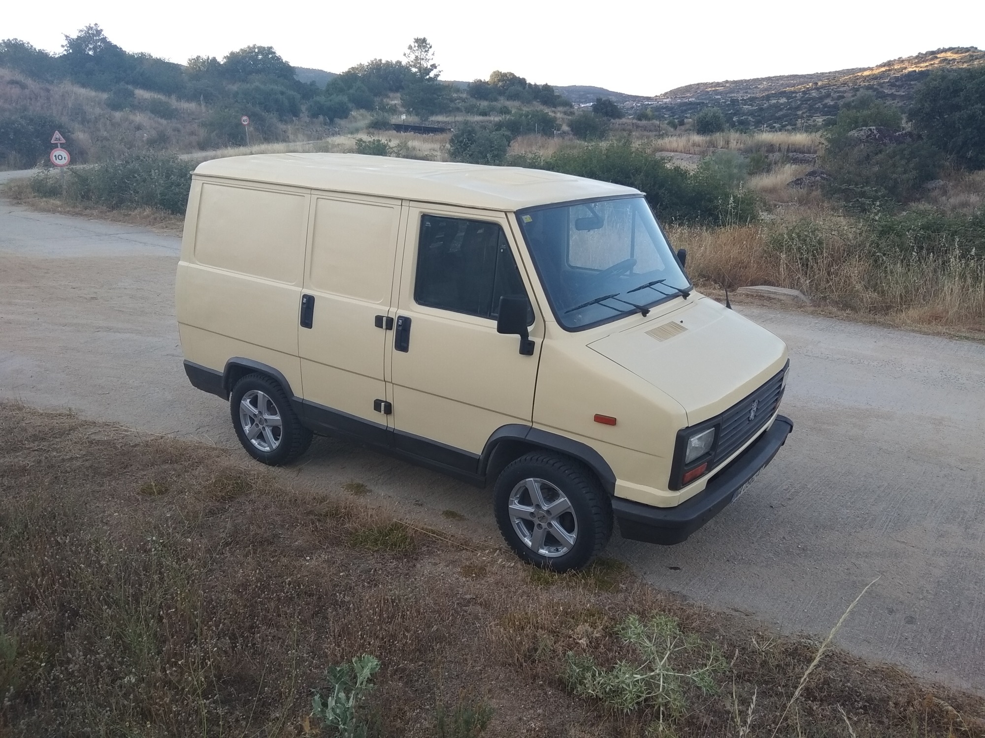

Cita de: Minicamper J5 en Julio 31, 2022, 21:19:16 pmAquí van un par de fotos!!
Mooola.
Es muy cortita, Había visto Ducatos así, las Talento, pero no J5. ¿Qué llantas lleva?

Agosto 04, 2022, 13:14:45 pm #3082 Ultima modificación: Agosto 04, 2022, 14:08:45 pm por Minicamper J5
Cita de: Choms en Julio 31, 2022, 23:58:13 pmMooola.
Muchas gracias!!!
Pues la verdad es que no sé la marca, las encontramos por internet, son de 16 pulgadas y aunque las compramos de segunda mano, estaban sin estrenar

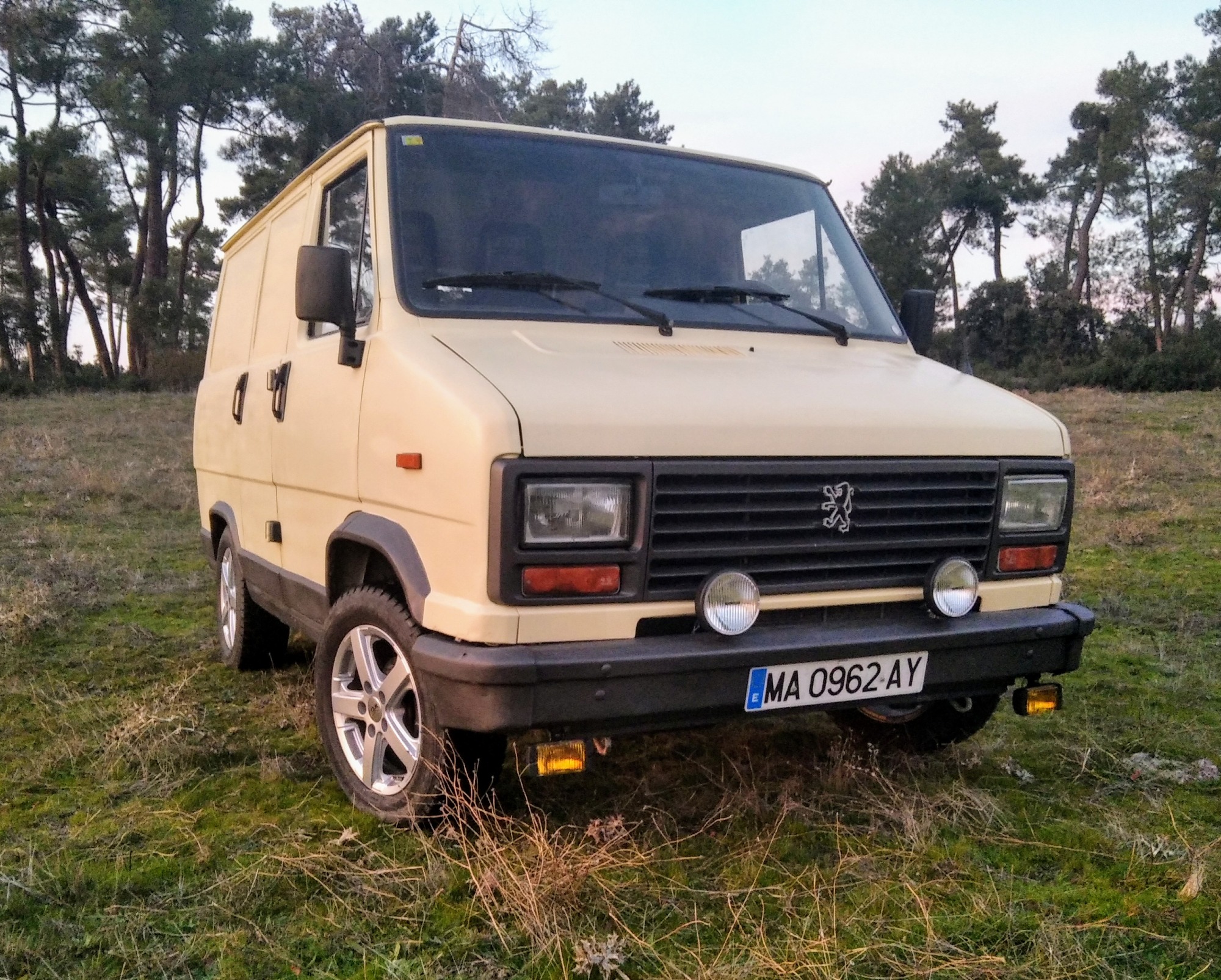

Xalocgregal
En estas fotos es muy muy bonita ... Felicidades ¡¡¡¡
