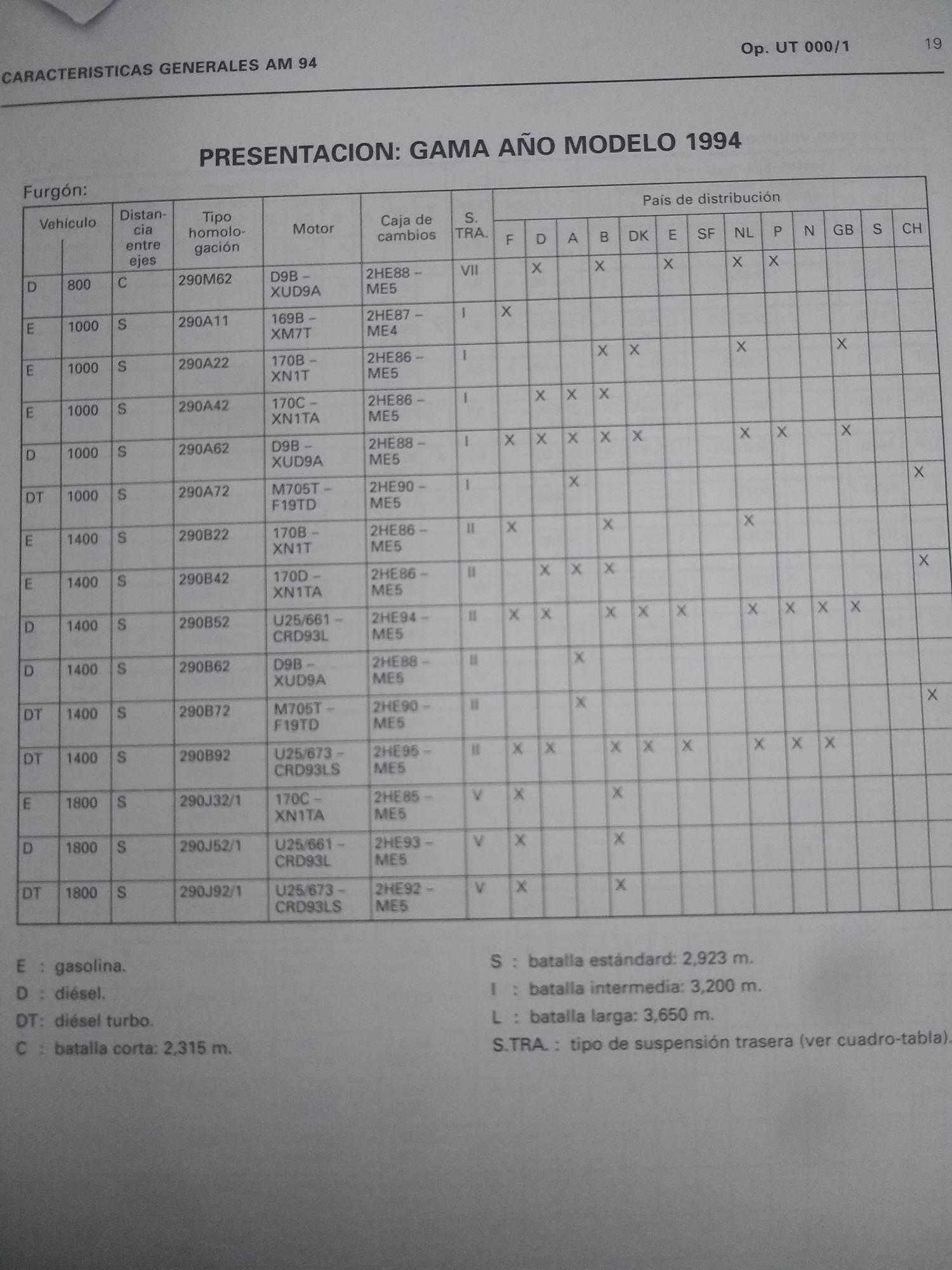

Al final encontre una autocaravana con las mismas caracteristicas que la mia despiezada que le quedaba la caja de milagro 😅, la famosa referencia no apareció... Ni desguaces ni na de na, es como si a las anteriores al 1993 las marcaran en otro lado. Deduje entre detalles que las 2.5td del 88 llevamos la 2he58 no se si es cierto, cuando llegue a final de semana y la monte lo sabremos! 🤞🏽🤞🏽
Ahora estaba buscando la referencia del retén del eje primario que no encuentro, si os suena o teneis algun despiece de libro para dar con la referencia se agradece. ya localicé los retenes del diferencial, taco de cambio, fuelles de palieres que los tengo tocados y valvulina gl4 para estar listo!

Cita de: Chellen en Marzo 24, 2021, 00:27:01 amAl final encontre una autocaravana con las mismas caracteristicas que la mia despiezada que le quedaba la caja de milagro 😅, la famosa referencia no apareció... Ni desguaces ni na de na, es como si a las anteriores al 1993 las marcaran en otro lado. Deduje entre detalles que las 2.5td del 88 llevamos la 2he58 no se si es cierto, cuando llegue a final de semana y la monte lo sabremos! 🤞🏽🤞🏽
Ah por cierto yo también vivo por la coruña, bueno en donde haya buena previ de olas en la zona y soy endurero mtb así que los cercanos o que os dejeis caer por Costa da morte kdd! yo pongo las primeras garimbas y probamos lo bien que enfría mi nevera jajja
A mi también me costó encontrarla, y después de que me llegará una que compre vi donde estaba el código. Luego fui a la mía y limpie un poco pero hasta que no limpie con gasolina no apareció. La mía es del 92 y si la traé. A ver si saco un rato y hago una foto de donde está. Pero desde arriba se puede ver. Muy cerca de la varilla en una zona que es plana.

Sepu
Cita de: cart5 en Marzo 24, 2021, 08:21:43 amA mi también me costó encontrarla, y después de que me llegará una que compre vi donde estaba el código. Luego fui a la mía y limpie un poco pero hasta que no limpie con gasolina no apareció. La mía es del 92 y si la traé. A ver si saco un rato y hago una foto de donde está. Pero desde arriba se puede ver. Muy cerca de la varilla en una zona que es plana.
Por Galicia voy bastante que me queda cerca. A ver si coincidimos algún día
Pues a ver si podeis colgar una foto dónde se vea la zona dónde se ubica el código, porque yo aún no lo he encontrado y eso que he despiezado dos cajas..

Chellen
Bueno ya está!
Cambiamos la caja mi novia y yo y todo perfecto aunque fue una odisea encontrarla, que me la trajeran porque la paqueteria detecto una incidencia y la devolvieron al vendedor... Llego con la tapa del diferencial agrietada porque les cayó en el transporte, perdimos mucho tiempo con eso... Un jaleo!
La verdad muy contento porque hicimos todo el trabajo con un gato de 1.5toneladas, tacos de madera y cuatro soportes para dejar la auto bien alta (40 cm la levantamos) nos armamos de pacienciay en tres días voilá. Cambié todo lo que pude empezando por la tapa del diferencial, retenes, toricas, por supuesto valvulina 70w80 gl4, fuelles de palieres que tenia pendiente, rotulas, tacos... El embrague estaba 2/3 sin usar así que perfecto, ahy el codigo... Ni una ni otra lo pone en la zona plana esa entonces lo que hice fue buscarla comparando visualmente por detalles como el enganche del varillaje y la forma en sí.
Muchas gracias por la ayuda y lo que pueda ayudar tengo la info fresca todavia jajja
