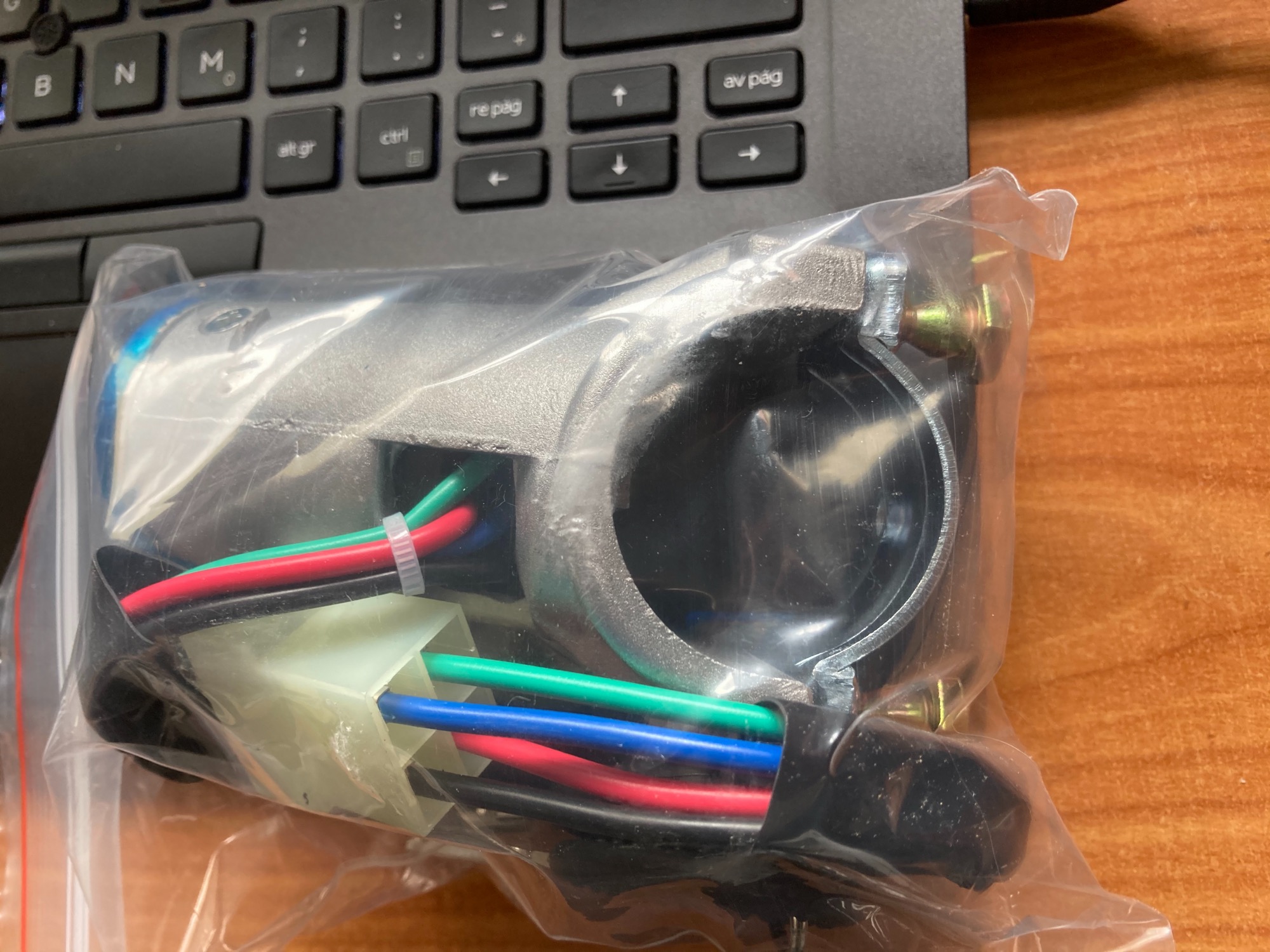

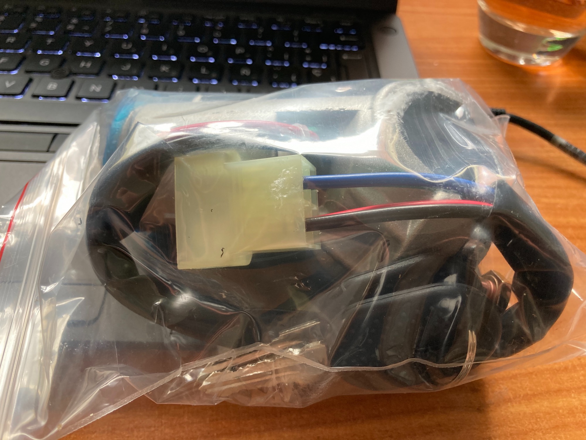

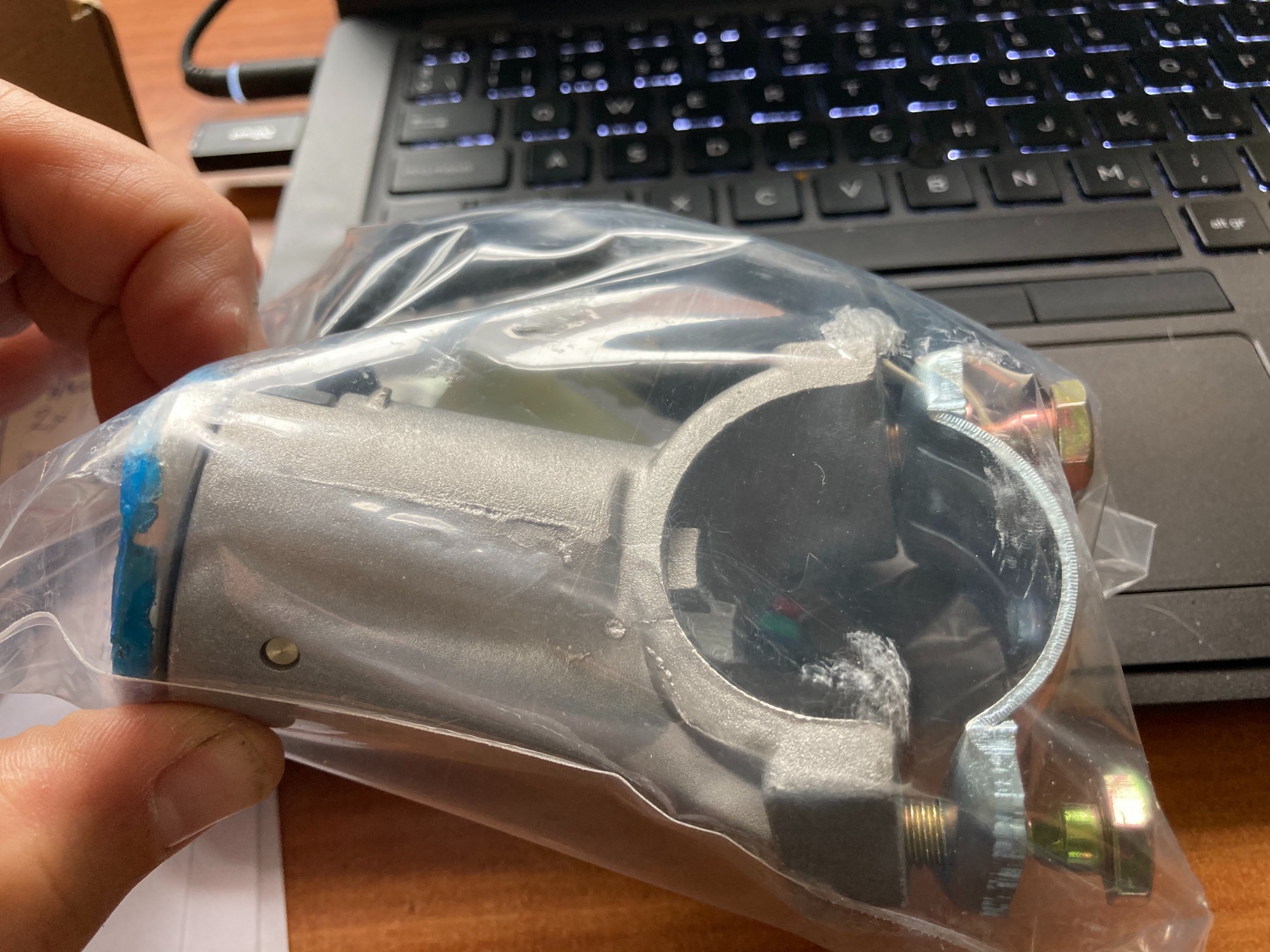

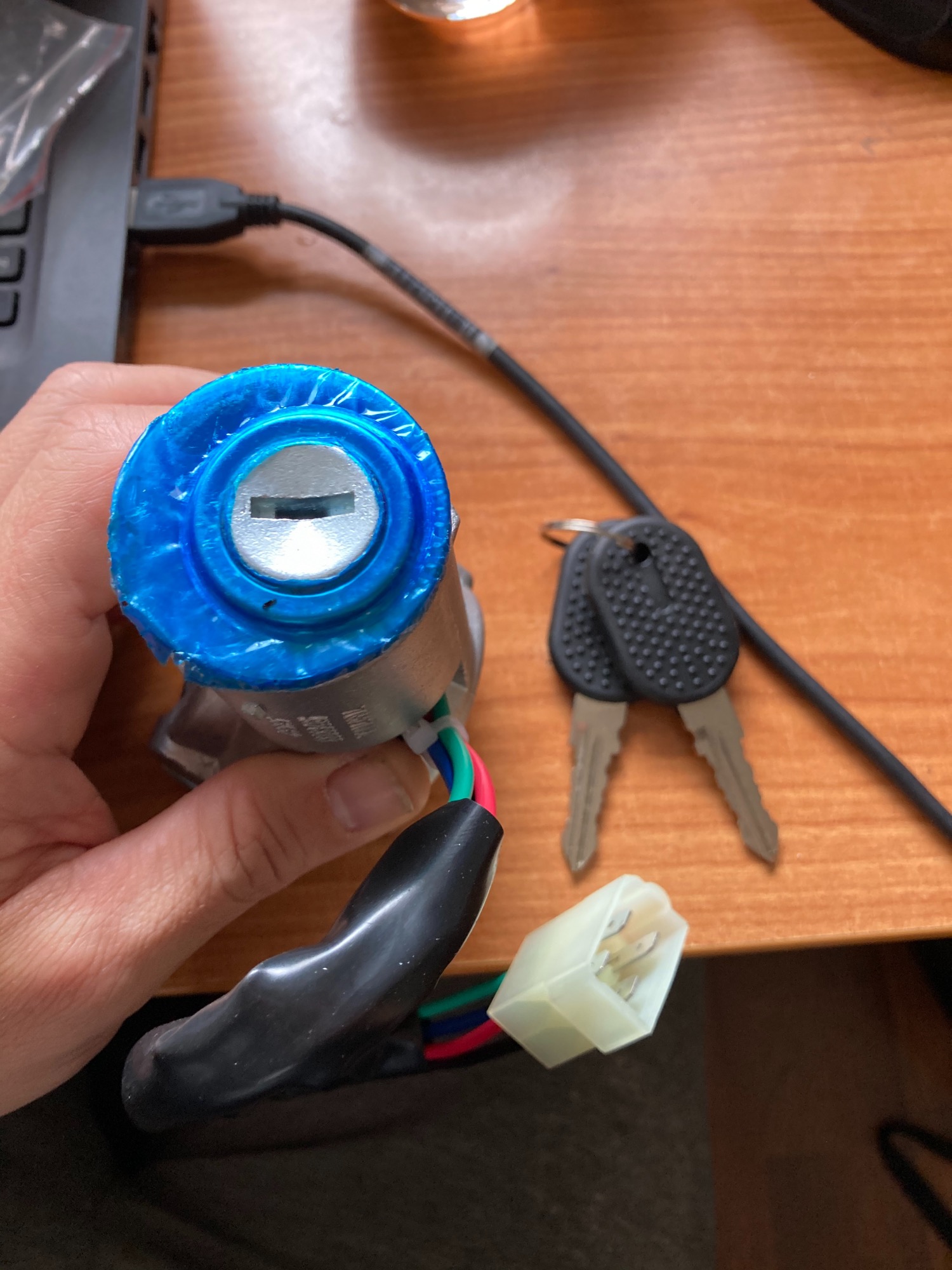

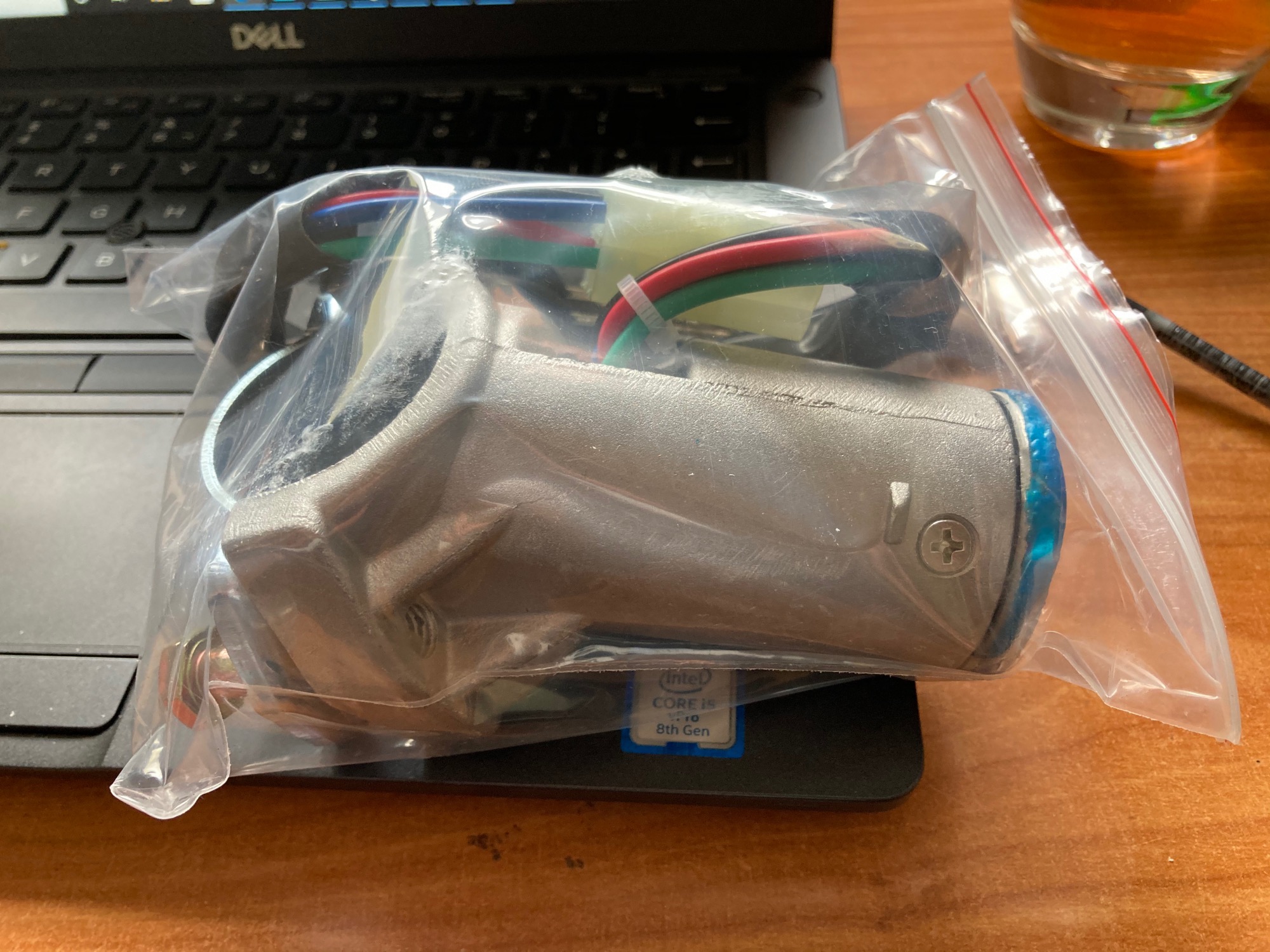

Febrero 25, 2021, 13:51:34 pm #2898 Ultima modificación: Febrero 25, 2021, 13:54:48 pm por Berraquetezorrete
Por si a alguno le interesa, el otro día pedí este clausor pensando que el mío no funcionaba bien, me ha llegado hoy y resulta que el mío no tiene ningún problema, si alguien lo quiere se lo vendo por 20€, se tarda en montar 3min y va con 2 llaves
mensaka36
A mi me pasó lo mismo,lo compré y el problema no era del clausor.Fallo típico de nuestras furgos
davifurgot
Que le pasaba?
A veces no hace intento de arrancar?
A mi me a pasado 2 o 3 veces.
Parece q no llega corriente al motor de arranque cuando esta caliente.
Haz lo que quieras,
Pero haz lo intensa y apasionadamente
mensaka36
Cita de: davifurgot en Febrero 26, 2021, 12:07:04 pmQue le pasaba?
Exactamente.Cambia el faston del motor de arranque y problema resuelto.También pégale un buen limpiado a las masas que por ahí falla también
