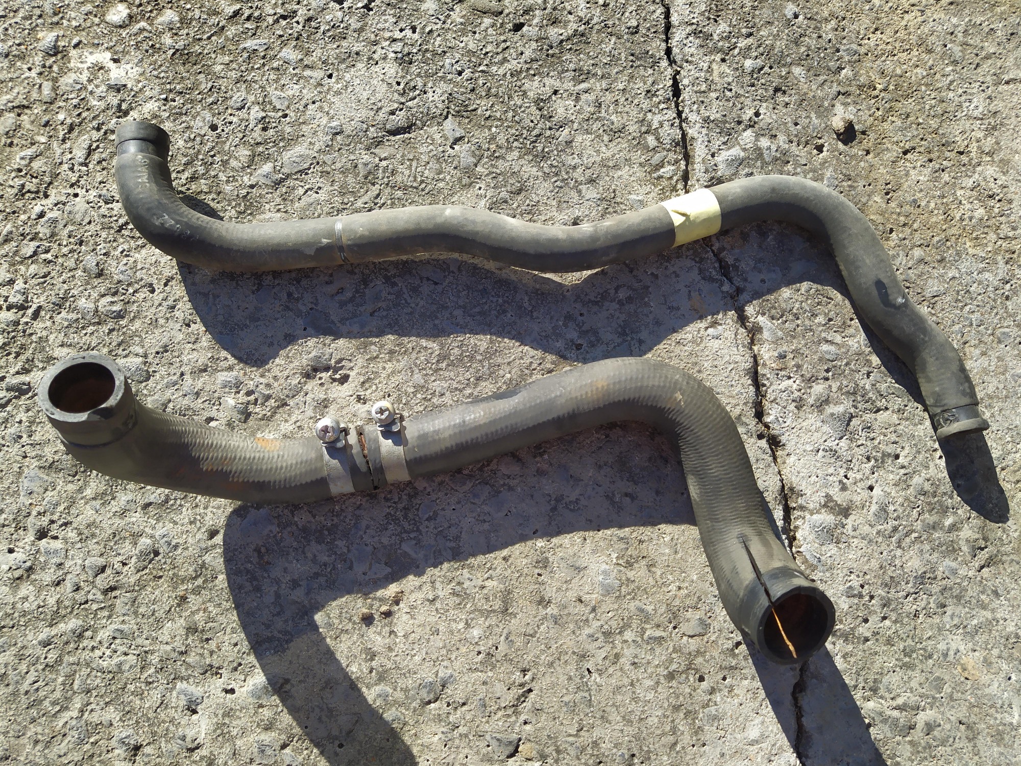

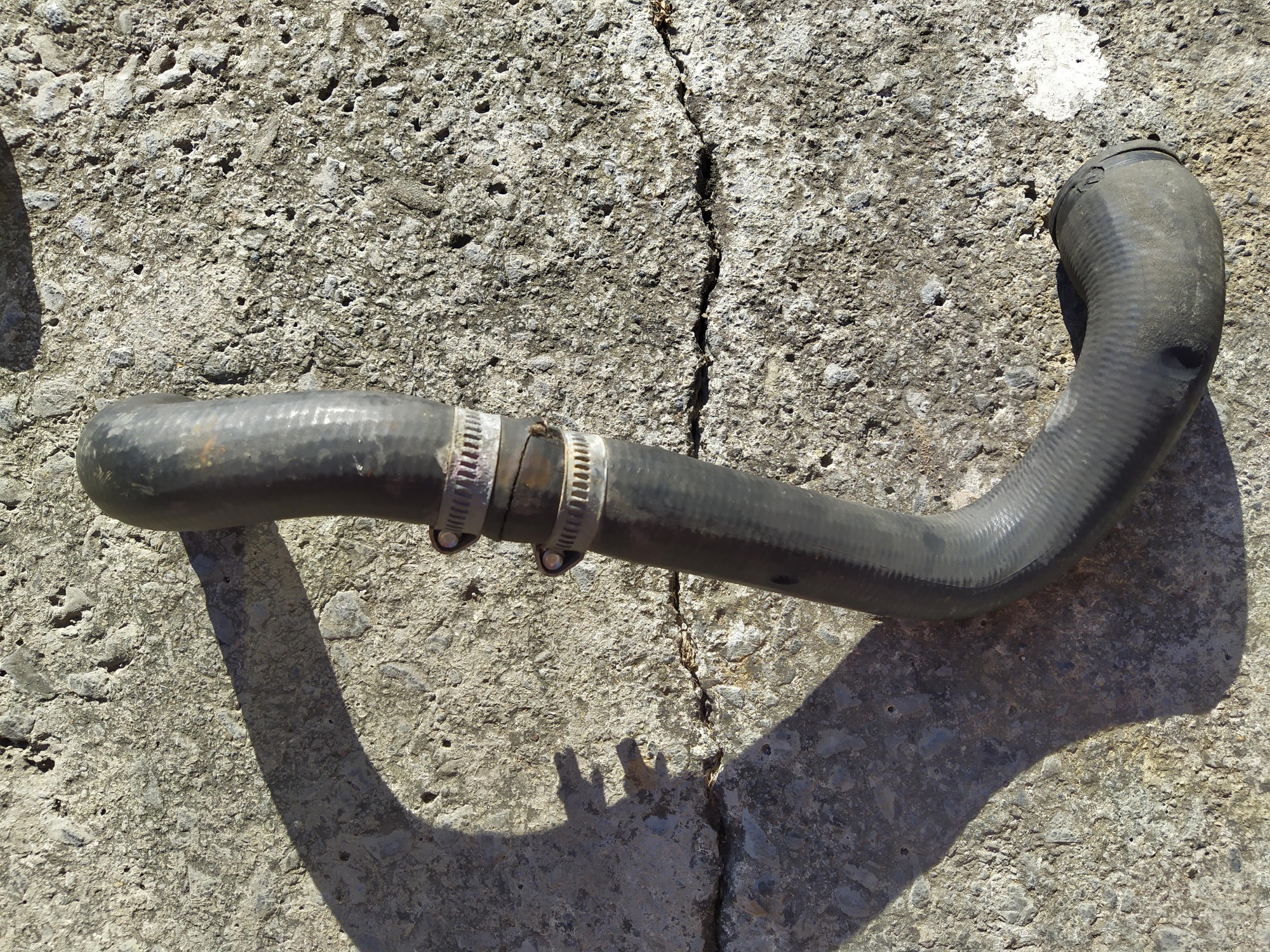

este es el peor de todos, el resto se puede apañar con manguera genérica, este se puede apañar buscando manguitos de otros coches.
Es el que peor estado está junto con el que viene del filtro de aceite. yo ya lo tengo parcheado y estaba a punto de romper otra vez por otro sitio. Está mal diseñado y pega con el motor en tres sitios distintos y con la vibración se va gastando y al final rompe.
en mi opinión, los de la calefacción se pueden apañar bien con manguera interior D:16mm y unas piezas de cobre de fontanería(ya he estado haciendo pruebas) pero el de la foto, y los que vienen del filtro(que son los que peor están, sobre todo la vuelta con líquido caliente del filtro de aceite) esos merecen la pena hacerlos bien.
