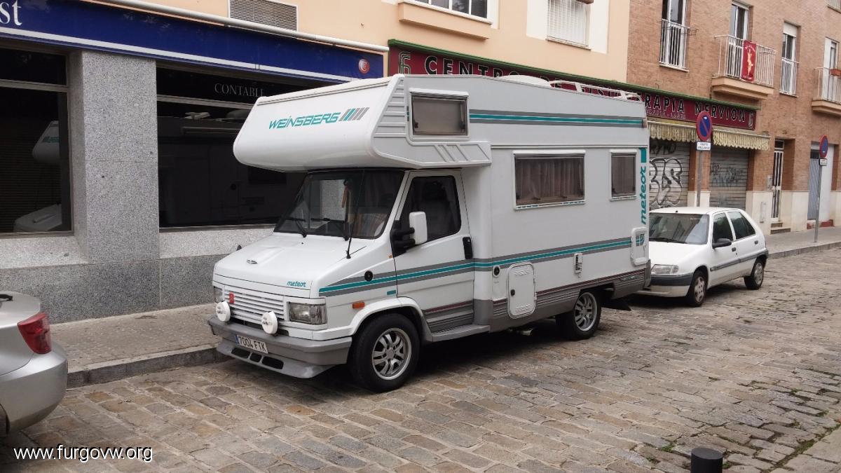

]hola a todos y ¡¡¡¡¡FELIZ AÑO!!!!!!! BUENO DEJO UNA FOTO DE TAL Y COMO A QUEDADO LA BUBBANETA EN CALLE SAN BENITO EN SEVILLA QUE ME FUI A PASAR UNOS DIAS Y LA VERDAD QUE PROBANDO LA MAQUINA DESPUES DE MONTAR TURBO Y RUEDAS MAS GRANDES VA DE LUJO MENUDO CAMBIO...YA SOLO ME QUEDA CAMBIAR CAJA CAMBIO POR UNA CON MAS DESARROLLO PERO LA CUESTION DE ESTO ES DEJAROS UNA FOTO PARA QUE VEAIS COMO HA QUEDADO Y FELICITAR EL AÑO NUEVO.... .palmas .palmas .palmas .palmas .palmas .panico
