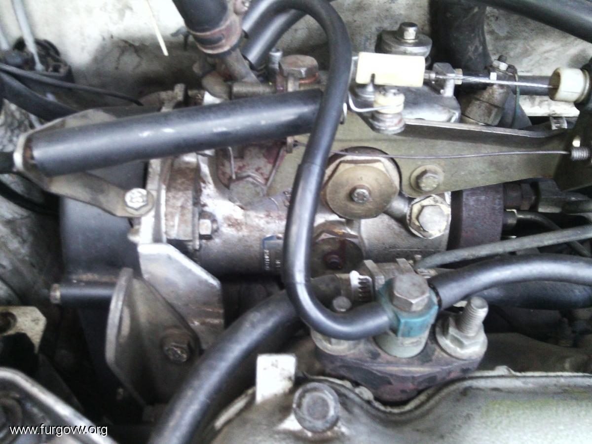

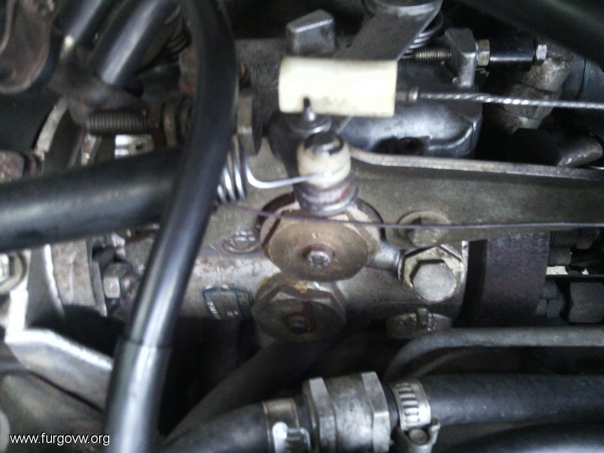

Hola a todos....tengo una ac peugeot J5 carrozada por lmc 6400 del año 1992 con motor u25/673, hace unos meses rompió el cigueñal, para reparar esto y alguna cosilla mas que tenia pendiente busque un motor donante y parte de material nuevo, segmentos, casquillos, retenes, rodamientos...etc. Todo perfecto, suena muy bien y en llano va perfecta....el problema es subiendo la mas mínima cuesta, se viene abajo...he detectado que hasta medio pedal de acelerador responde bien, pero el otro medio no tiene respuesta en el motor. Del motor donante la bomba inyectora estaba muy bien así que la cambie por la que llevaba la ac. mi pregunta es la siguiente:
es posible que esa bomba estuviera tarada para una furgoneta de menor peso y mas aerodinámica y por eso me vendría corta para la ac??? si fuese así hay alguna forma de solucionarlo sin volver a instalar la bomba anterior ya que me daba algo de humo y con la actual no.
Me han comentado que hay que darme mas caudal a la bomba pero no lo tengo claro como se hace, os dejo alguna foto por si podéis echarme un cable....
Gracias de antemano...un saludo

Revisaste la tension y recorrido del cable del acelerador?

Me referia a que el cable haga todo el recorrido necesario para abrir bien.

arkaizt
Puedes tensar el cable del acelerador pero con mucho tiento por que si te pasas estará siempre acelerando, tienes que ajustar el cable y después ajustar el ralentí que es el mecanismo que esta intercalado etre ese cable y la bomba. Por otro lado comentas que tienes el motor 673 que es el turbo, pero el donante también? Por que las bombas del 673 traen detrás un pulmón del que sale un cúbito fino que pasa por una T de plástico y va a parar so colector de admisión. Si la bomba donante es de un 661 pues no tiene ese pulmón y entonces no vale de nada el turbo por que mete aire pero no llega gasoil acorde al aire. La caja de cambios la has cambiado también?  Y por ultimo puedes avanzar o atrasar la bomba pero no parece ser el problema. Si la avanzas entra algo más de gasoil pero puede dar humos y si te quedas corto puede andar poco y dar humos también. Eso tiene un punto óptimo o ir un poco pasado y tirando algo de humo. Hay un tornillo en la polea de la bomba que se debe aflojar y rotar la bomba hacia delante o hacia atrás pero hablamos de mm. Para eso se usa un reloj comparador, a mano es una lotería!!!
Suerte!

El motor donante también era turbo.....miraré lo del pulmón que cimentas muy amablemente.
El cable del acelerador hace bien su recorrido, parada si acelera...donde pierdo medio pedal es con la mínima subida.
