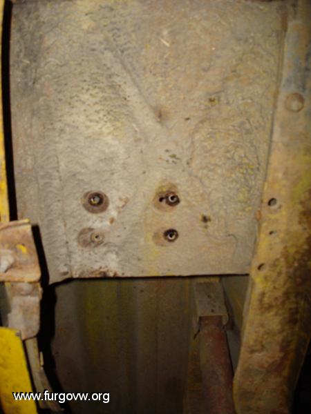

  Bueno las fotukis son estas, el turbo es de un r11 r5 gt turbo, y la  he puesto delante del piloto tarsero en diagonal
debajo pienso poner el ventilador, abriendo un registro en la parte baja, el vent trabajara a plenun, lo pondre contra la rejilla

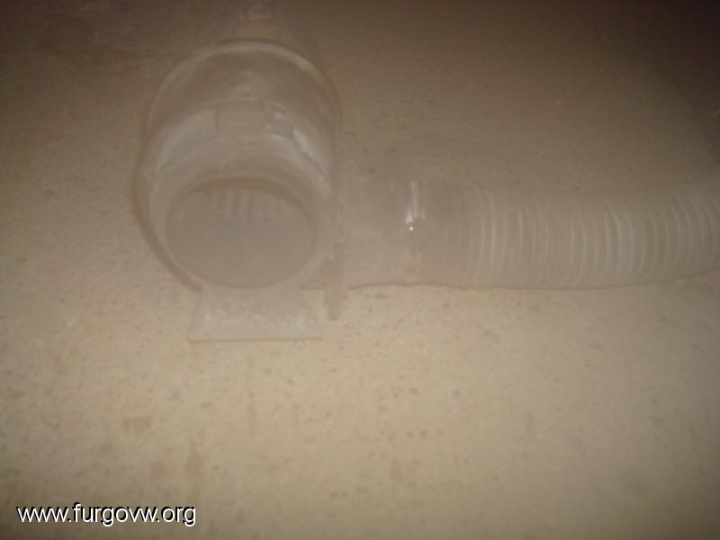

  la rejilla aqui, con el vent por dentor. Habra que cerrar despues de colocar el vent la zona de los tubos al motor, para que el aire no entre en el departamento del motor, ni el vnt tire de la zona del motor.

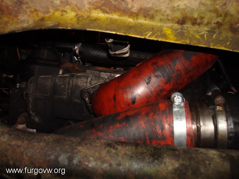

los tubos a la entrada salida del turbo
  las mangueras las cogi del desguace, las rojas creo que son de silicona, todos por 10 euros.

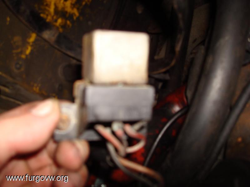

este es el rele que me he encontrado y usare para la m/p del vent.

Eso que dices que estaba anulado ,es la turbina que refrigeraba el turbo, por lo tanto solo tienes que conectar el ventilador, donde estaba conectado esta turbina por que ya tienes el termostato puesto y la instalación hecha con su relé y fusible, en todo caso si has cambiado el motor te habran quitado el termostato ,pero tendras un conector suelto, por donde esta el manocontacto de la temperatura, detras donde sale un tubo negro de la culata y al lado hay un conector fastom .
