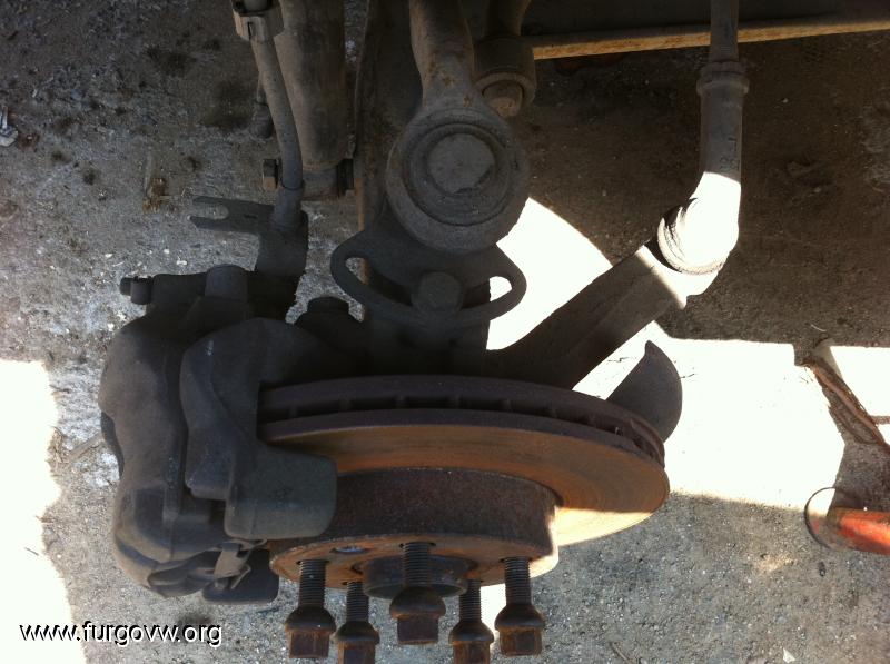

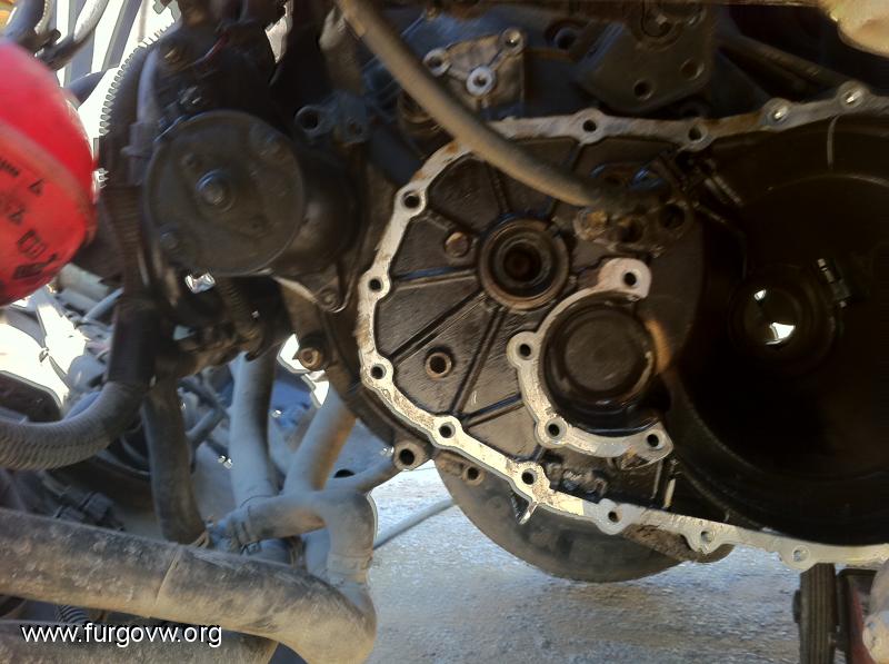

Ayer estuvieron probando el motor le acoplaron la compana del cambio vacia y todo perfecto   .bien
le cambiaremos tambien los dos ejes pq son mejores
lleva discos ventilados  .palmas

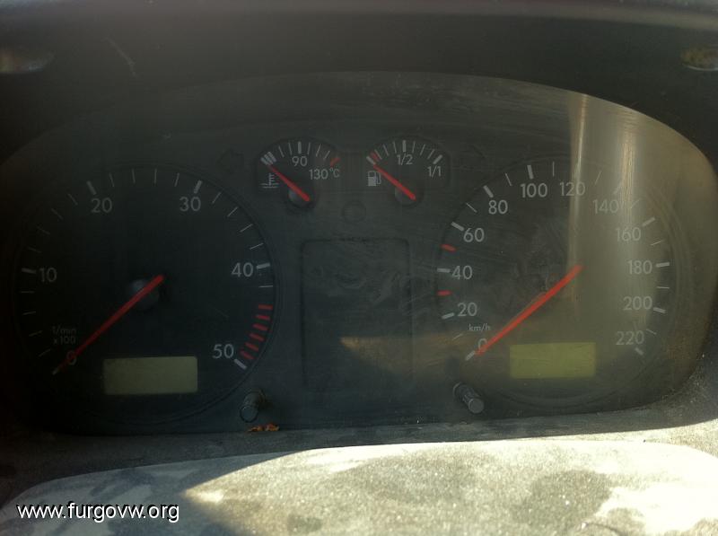

y el marcador tambien

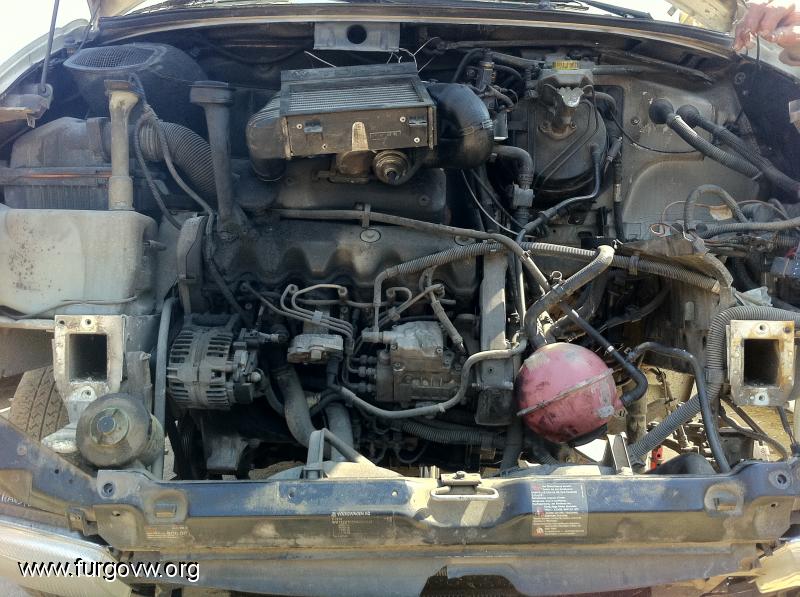

El problema es encontralo entero con la instalación y muchas mas piezas que necesitas para cambiarlo
4
nosotros lo hicimos antes del verano pasado a una exclusive k era 2400,y tuvimos la suerte de encontrart una completa con un golpe,es dificil de encontrar,pero si todo esta bueno es la mejor opcion,nosotros metimos el aire tambien a la exclusive,y todo el cableado,y cuadro,desmontando todo el salpicadero,un currazo,pero todo es posible
nosotros lo hicimos y el chico muy contento desde entonces,exclusive con 2500 tdi,le metimos tambien el tempomat de la furgo,ahora el chcio esta mu contento
