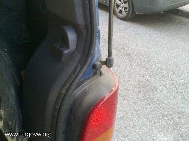

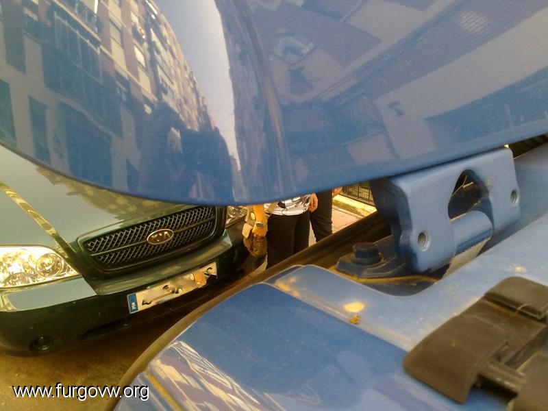

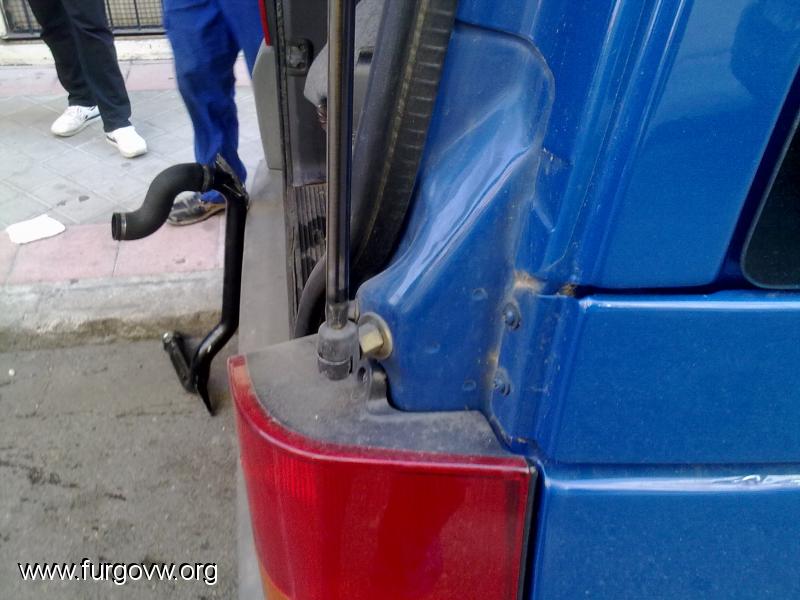

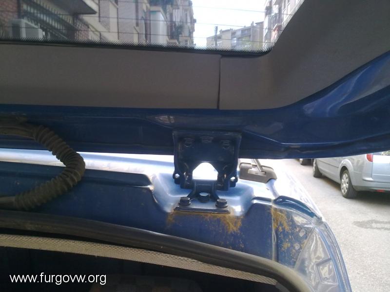

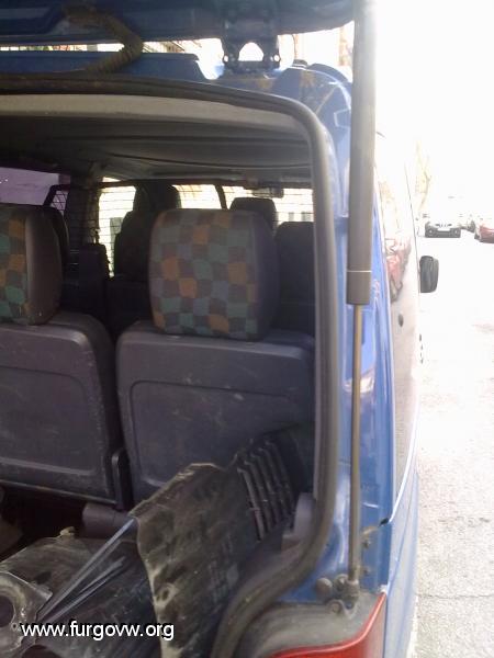

santos1000cc
bueno aqui tienes las fotos para q veas como va,  si arriba tiene los anclajes para las visagras, solo seria colocar el soporte del amortiguador q va por encima del piloto trasero, y creo q es factible, no te he hecho fots desde dentro, por q estan las molduras, pero seguramente en la tuya lleva la marca para hacer el abujero, si necesitas algo mas te hago mas o te mido, saludos

santos1000cc
buenas, puse las fotos y no hice una del enganche, supongo q con puertas llevara dos enganches, y el porton solo lleva uno, supongo q solo sera cambiarlova con dos tornillos
