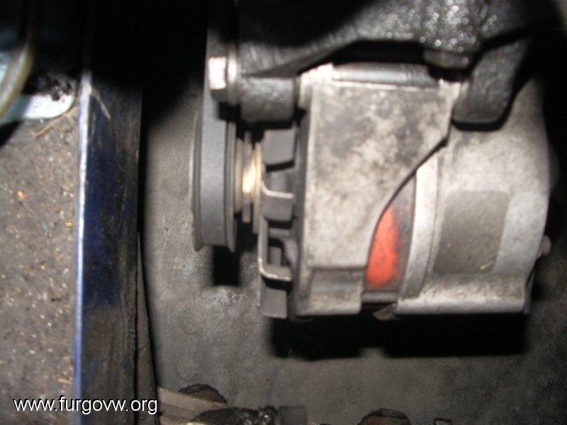

Le he sacado hoy desde arriba a ver si te vale.

JowJow
aver si me explico, por la parte opuesta de la correa deberia de tener una tapita negra o blanca sujeta con dos o tres tornillos, mira a ver si cuelgas una foto de esa zona del alternador... lo primero seria soltar un borne de la bateria, quitar esa tapita (sale con las escobillas y todo) y ir a una tienda de recambios a por las nuevas.... una vez que las saques, en el hueco que queda se ve la zona donde asientan las escobillas, si esta muy desgastada habria que cambiar el alternador...(aunque poniendo las escobillas probablemente soluciones el problema por un tiempo)... cuelga primero las fotos y luego te digo mas...
