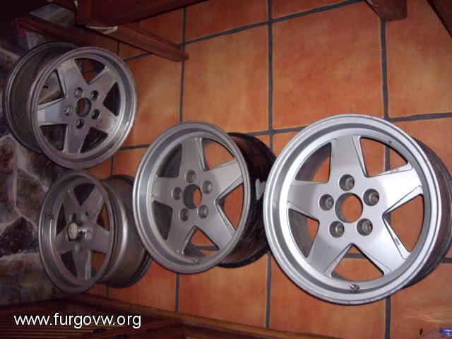

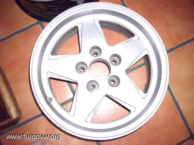

he conseguido unas llantas que parecen que encajan, un poco justas y tengo que tornear los pasos para los tornillos por que son un poco menor de diametro, son 7jpor15 h2 y et23, si ampliais la foto se ve perfectamente grabado n la llanta, lo que no se es que ancho de goma se le puede poner, algun estecialista por ahi? t3power rrrrrrrrring llamando a t3power rrrrrrrrrring
