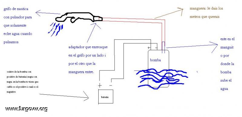

 en 1 lugar perdonarme porel dibujo ijijiji es algo improvisado i rapido.
materiales:
- un grifo de nautica
-un adaptador para el grifo ( para despues poner la manguera )
-una magera  ( longuitud que querais cada uno )
-bomba de agua sumergible a 12 v ( chikita no muy grande )
-un deposito de agua ( cad uno el que crea comveniente )
aconsejo comrar todo en una tienda de nautica ya que el que os atienda sabra de que va la cosa no como los jilipixis  ( algunos) del leroy merlyn que no tienen ni idea. ajjajaja
1º paso montar el circuito fuera:
-enrroscar el adaptador al grifo...
-meter la mangera en el adaptador ( si la manguera es mas grande o mas gorda , ponerle una abrazaderita pequeña)
-meter la manguera en el manguito de la bomba ( la bomba trae un manguito por donde sube el agua, pues ai meter la manguera e igual, si la mangera es mas gorda que el tubito o manguito de la bomba ponerle una abrazaderita para que el agu ano se escape)
conectar la bomba : la bomba trae ya positivo i negativo metido dentro ermetico. ustds nada mas que teneis que preocuparos de enchufar a bateria.
si la vais a tener enchufada ala bateria siempre , os recomiendo onerlo un interruptor alos cables ... porque si no la bomba no pararia de funcionar ( si alguien duda o no sabe de esto interruptor mandarme un privado i se lo explico. pero vamos es como el de una bombilla si le doi pasa la corriente por tanto sale agua i si no pues corto corriente i no sale.)
os dejo un  dibujo improvisado ..... i OS ACONSEJO ACERLA QUE ES MUY ECONOMICO ( perdon por las mayusculas )

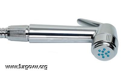

puedes poner una foto del grifo con pulsador??
Hace de interruptor el grifo pulsador??
gracias

AQUI TIENES UN GRIFO CON PULSADOR

ACE DE Interrutor en cierta medida. si tu no pulsas el agua no sale porel grifo pero la bomba si que esta en marcha.... me entiendes?  el interruptor se lo tienes que poner tu en el cable que sale de la bomba i va a la bateria

Respecto a lo del grifo con pulsador para los que llevamos cocina o mueble fregadero, éste no hace de interruptor, lo único que hace el pulsador es cortar la salida de agua del grifo pero la bomba continua trabajando. Siempre tiene que haber otra persona dentro que cuando le digas pare o abra el grifo de dentro, que es con el que se puede regular el caudal deseado o parar la bomba.
El grifo con pulsador está bien porque sirve para ahorrar mucha agua porqué si no tienes otro grifo con regulación de caudal pensad que en 1 minuto se nos van 15 litros de agua y en 2 nos quedamos sin.  :-[ :-[ :-[
Yo he comprado éste por 9€ en una ferretería local y mide 120x35mm y el pulsador no para la bomba pero te permite regular el caudal.
