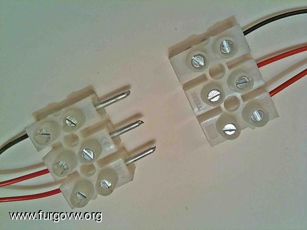

para tener el cargador de quita y pon puedes usar fichas fijas que puedes encontrar en el desguace o en tiendas de autorecambios
o sino la alternativa que en su día propuso viano
juanyoli
yo tengo el de lulukabaraka de quita y pon con fichas empalme, una al cargador y otra a la bateria y va perfecto
