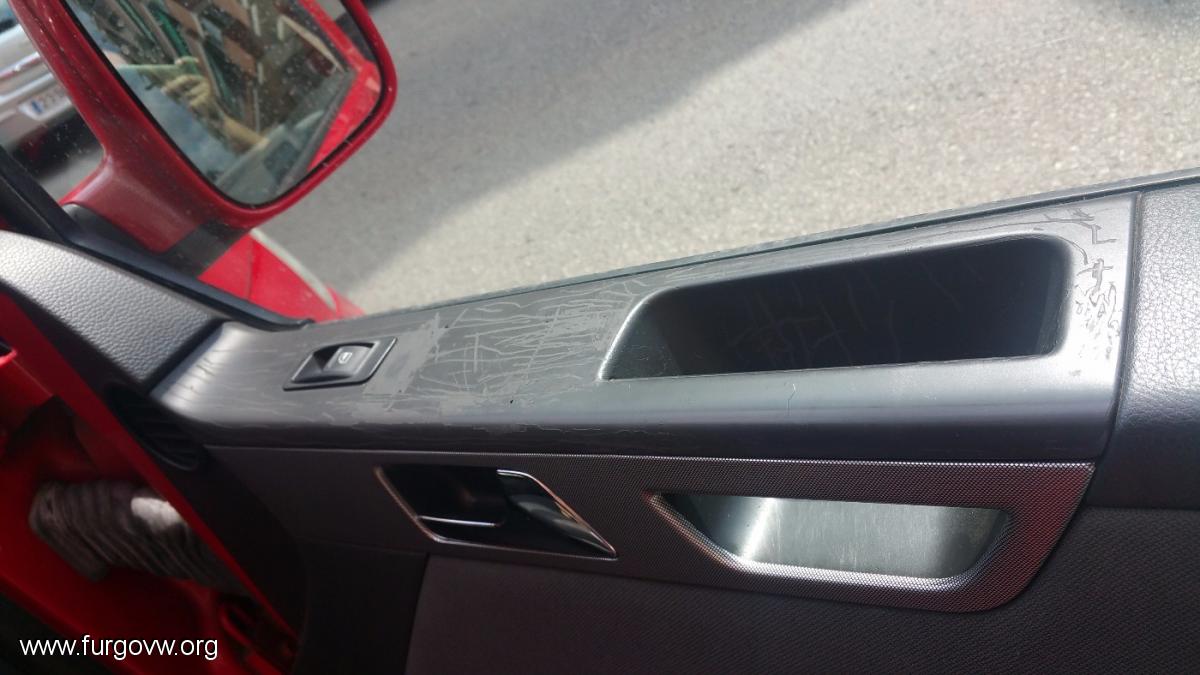

Pues aqui os presento mi multivan al Clan! La tengo hace un mes y lo unico que le he hecho ha sido cambiar las bombillas interiores por leds..lo siguiente es poner el suelo de goma porque con la moqueta lo veo muy guarro pensando que tenemos dos perras  .meparto y bueno ir haciendole cositas poco a poco! Saludos compis
Tambien quiero "reparar" estas molduras..alguien lo ha hecho?
Hola
Al final solucionaste de alguna manera lo de las molduras.
Nitramix
Yo también tuve el problema de las molduras. yo lo que hice fue rascarlas con una paleta de esas para quitar el hielo de los cristales y le iba echando acetona de la de quitar esmalte de uñas para que saliera mejor, en el Leroy compré un spray de imprimación y otro de pintura gris y quedó muy bien.

Gracias por responder. Algún truco más como dar vinilo liquido. Resistirá el uso?
Echando imprimación antes de pintar a mi me aguanta bien, hace 4 años que lo pinté, es cierto que es la zona de la agarradera se veía un poco de desgaste asi que este verano le he vuelto a dar otra capa de pintura con spray y como nuevo.
