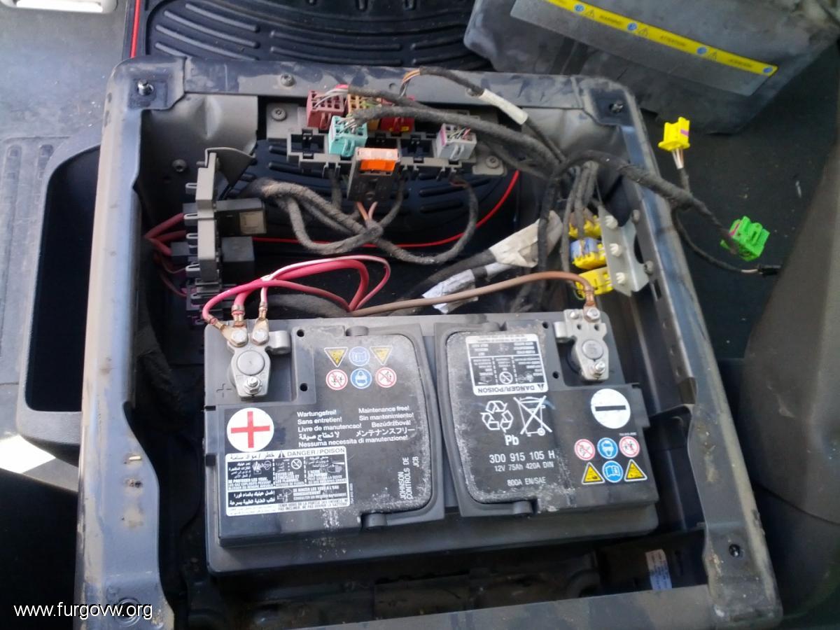

Hola. Acabo de comprarme una VW T5 Multivan comfortline de 2004 de segunda mano. Había pensado en hacer un brico de los que publicais e instalar una batería auxiliar conectada mediante un relé a la del motor, con su inversor y todas sus pollaillas correspondientes y cual es mi sorpresa cuando miro debajo del asiento del piloto y encuentro una batería de la que salen 2 o 3 cables de los bornes y desaparecen por el suelo de la furgoneta.
Me surgen bastantes dudas. ¿A dónde irán esos cables? ¿Esa batería viene de fábrica o la pondria su anterior dueño? Funcionará o estará descargada?

Bienvenido Lainez, y enhorabuena por la furgo, a ver si te puedo resolver alguna duda, lo de quien instaló la bateria es dificil decirtelo si verlo pero si tienes calefa auxiliar de agua con su panel de mando en el techo, lo mas normal es que esa bateria venga de fabrica. Y los cables seran los de conexion a la bateria principal y al alternador supongo. Para saber si funciona pues nada, conectale un voltimetro o algun consumible, las tomas de mechero traseras suelen tirar de la bateria auxiliar, asi que prueba a desconectar la bateria principal y probar si funciona algo.

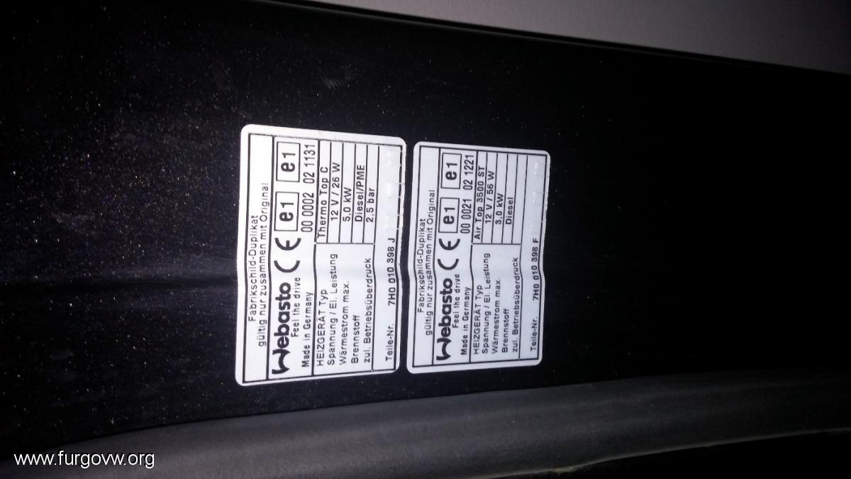

Pues segun las pegatas tienes las dos, agua (thermo top) y aire (air top), me parece raro que no tengas bateria auxiliar  ???

Aprovecho una fotito del foro, la segunda  bateria es esta queria decir

Puede salir con las dos calefas porque la thermo top no siempre se utiliza como estatica, en la mayoria de los casos se utiliza para calentar mas rapidamente el motor. La mayoria de las importadas de Alemania traen la thermo top independientemente de que luego se le ponga la air top o no.
