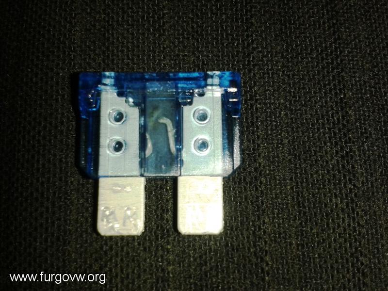

Cita de: Bakn_Drio en Junio 23, 2016, 23:38:23 pm
Muchas gracias Cañoneta.
No me aguantaba hasta mañana y he bajado a comprobarlo ahora mismo.
Efectivamente era el fusible, el de la izquierda de la foto es el de la toma del asiento del copiloto (tenía un 33% de posibilidades, y he acertado a la primera).
Solucionado gracias a tu aportación.

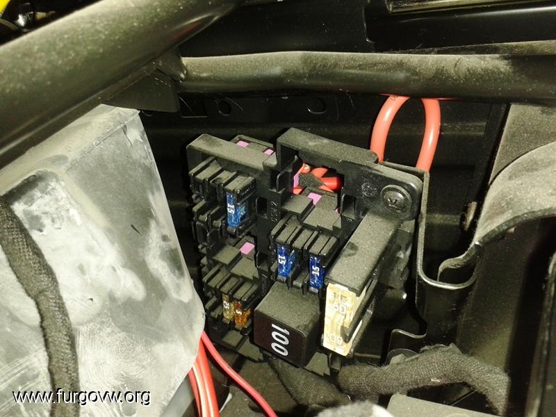

Viendo  esto os formulo una pregunta  estoy buscando el fusible de la toms de mecheri de 12v de la parte trasera de los acompañantes de mi multivan... no el de la parte trasera  maletero... puede que  también  esten ahi???

Cuantas Tomás tienes en la multivan yo tengo tres dos delanteras y otra trasera cada fusible azul es una toma tendrás que identificarlas enchufa algo a la toma y pruebas
chivite
en mi multivan del 2004 tengo 5. Atrás asiento piloto, lateral asiento copiloto, en "medio" una en cada banda donde están los botelleros traseros donde empieza el revestimiento del paso de rueda y la última en el maletero, esta creo que no funciona, tendré que mirar también. Diría que todas son de serie.
Bakn_Drio
En mi furgo tengo tres tomas de 12v más la que está junto a la palanca de cambios. Y deduzco que los tres fusibles azules de 15A debajo del asiento del conductor son de esas tomas.
La segunda, está en el lateral derecho del asiento del copiloto. Que es la que tenía fundida.
La tercera, a la altura del banco de tres asientos, detrás de la puerta corredera derecha y junto a un botellero.
Y la cuarta, en el maletero, también en el lado derecho.
Multivan United 2008.

Hola volviendo el tema de los reles de toms de mechero... hoy he mirado  debajo del asiento del piloto  junto a la bateia auxiliar y no he visto  noda de nada

Capitán 81 ese no lo tengo localizado pero no vas mal encamindo pues los de las tomas están todos juntos deduzco

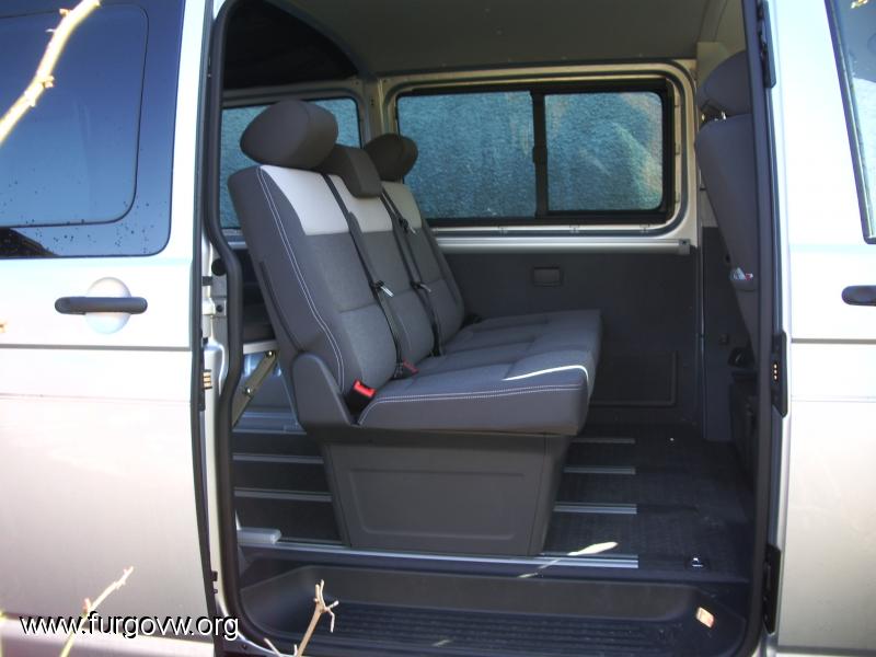

elibony
Acabo de poner a la venta el asiento cama triple original sobre carriles de mi multivan startline, por si a alguien le interesa...
http://www.furgovw.org/index.php?topic=321922.msg4025373#msg4025373
