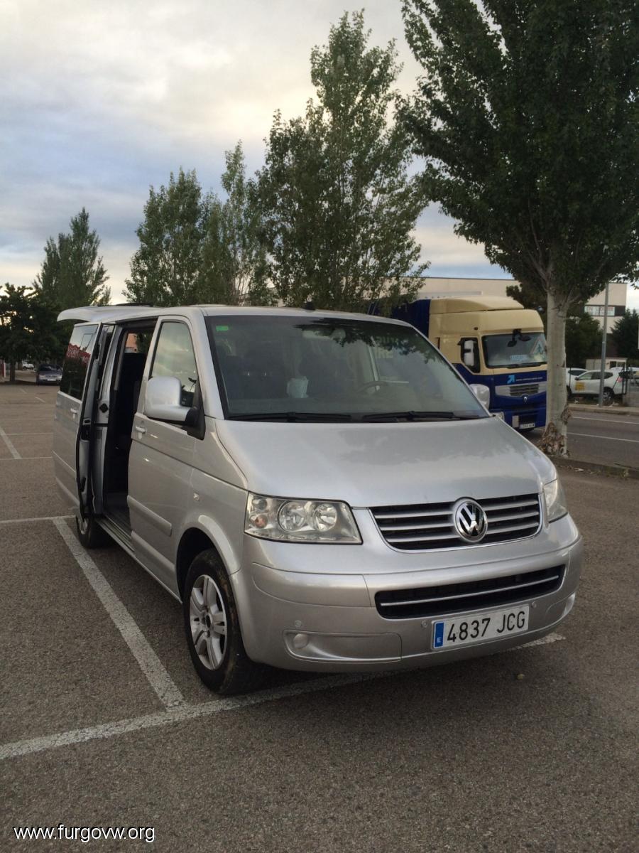

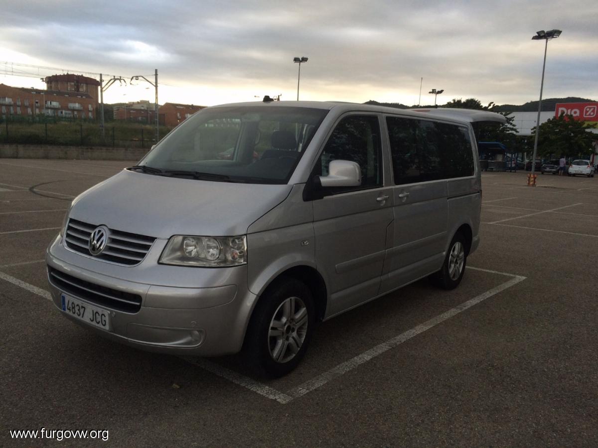

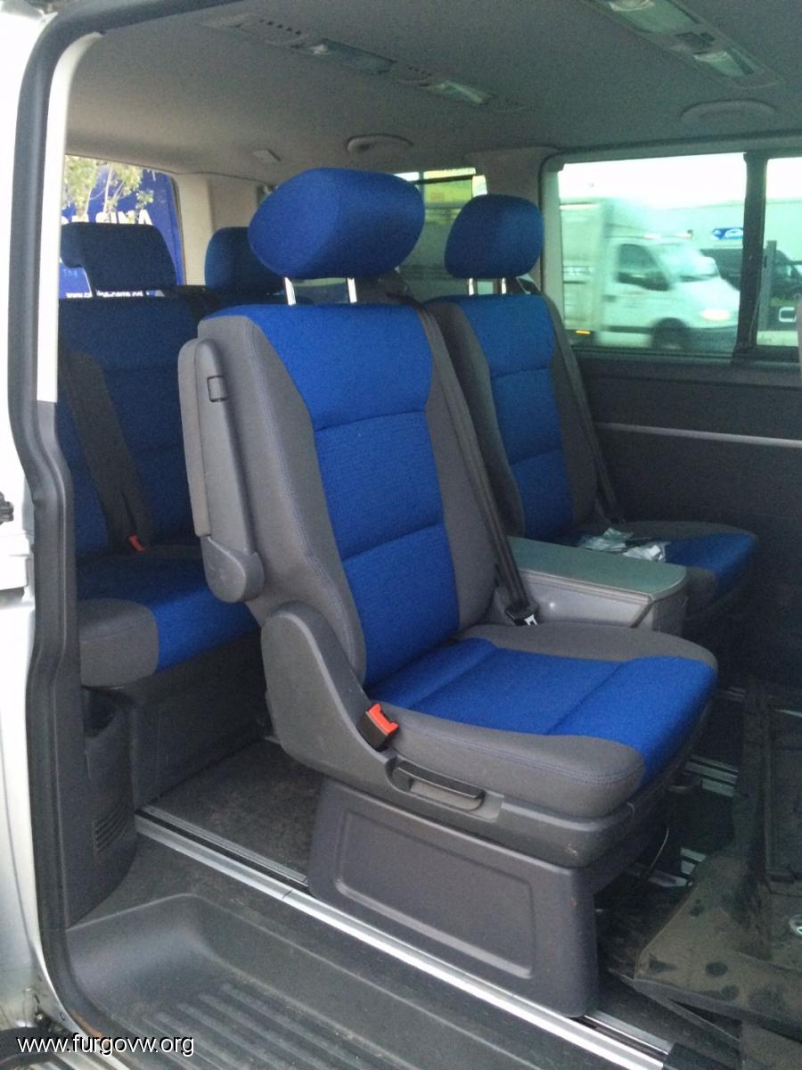

Jackfrost
claro ! fotos!
la tercera vereis que esta la tapa del moto, no preocuparse, jejeje que es de cuando nos la estaban enseñando! .palmas .palmas
