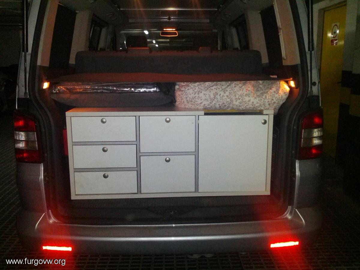

Yo me he agenciado hace una semana un mueble para la parte de atrás y estoy encantado de no tener que cargar cosas arriba y abajo.... He tenido que hacer algún apaño para anclarlo a las guías de la base (no hay nada que se solucione con unas pletinas, un tornillo y una arandela) y para que entre la nevera, pero estoy contento.... os dejo aquí algo de info y fotos:
Este es el mueble el dia que lo pillé. El cajón de más arriba es el que tiene el grifo conectado a un deposito de 25l con bomba electrica y la puerta de más a la derecha es donde va la nevera, pero la mia (una TC45) no cabe en las guias y la saqué.

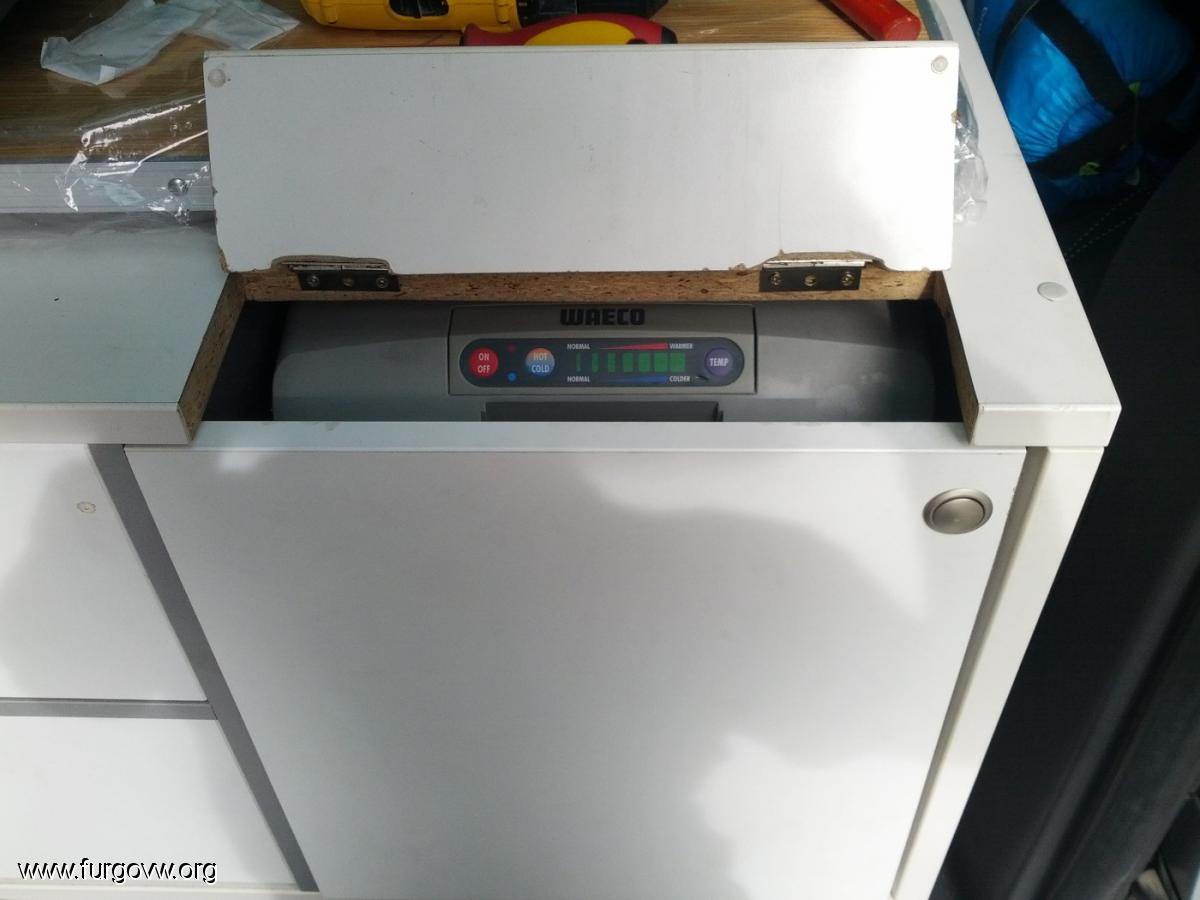

Y me lié a ver que solución le daba a la puerta de la nevera... Hasta que lo hice así: unas bisagras superacodadas y apañaos!
Le añadiré una cadena o un brazo telescopico para que al extenderla aguante mejor el peso...
Con acceso al panel de control de la nevera...

Vaya mueble chulo, te lo has hecho tu? tienes algunos planos o algo para compartir? estoy cogiendo ideas ya que mi multiflex artesano empieza a crugir demasiado...
Rediris
Febrero 17, 2014, 16:57:56 pm #1217 Ultima modificación: Febrero 17, 2014, 16:59:53 pm por Rediris
Cita de: Karmonlu en Febrero 17, 2014, 16:43:11 pm
Hola Karmonlu, no lo compré de segunda mano con lo que no tengo planos... Es igualito al de la casa Vanessa Mobilecamping como este: http://www.vanessa-mobilcamping.de/Volkswagen/Multivan-T5/Kuechensystem/V1-systemkueche.html?XTCsid=90uekpolp0m1905trc5ltio4tmfh096b
Si te sirve de idea....

radikalrif
Pues yo creo que esa tapa puede que sea para acceder al panel de control de la nevera, pero también será mas que interesante que la dejes abierta cuando esté en funcionamiento para que pueda ventilar. Sino las neveras se joden en cuatro días ahí adentro.
Rediris
Cita de: radikalrif en Febrero 17, 2014, 17:11:21 pm
Ya tenia pensado darle la vuelta para que el ventilador quedase atrás que es abierto. Total, una vez puesta en marcha la nevera, no suelo cambiar los parametros... Así que ya veré como va el tema...
