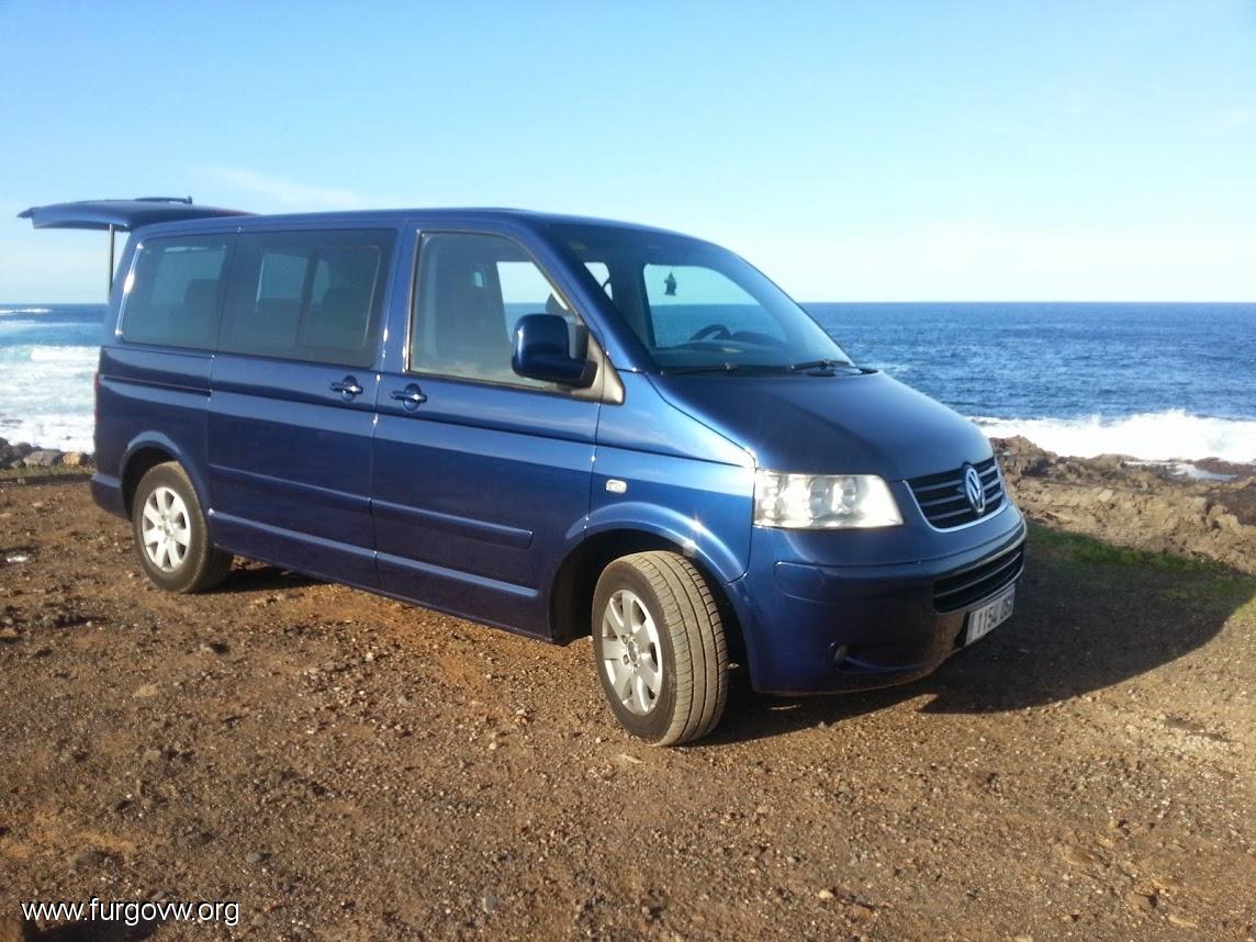

Otro mas que se apunta desde tenerife con una multivan 1.9 TDI Comfortline.
La tenemos desde el viernes pasado y la verdad que super contentos con ella, es una pasada su conduccion y todo el espacio que tiene, vengo de 2 saxos y la verdad que nada que ver.
Os dejo 2 fotillos a espera que haga un buen reportaje jeje
Un saludo y espero aprender mucho de ustedes y si puedo aportar algo pues lo hare.

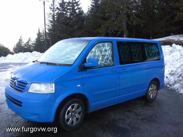

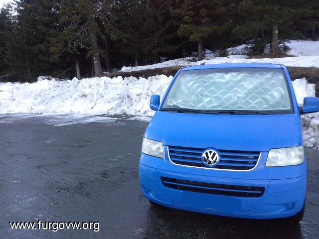

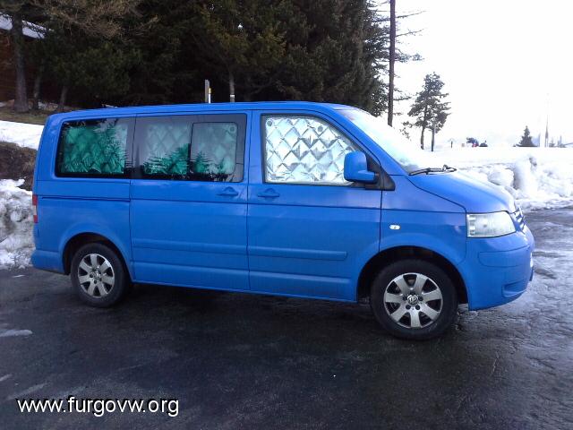

Aqui os enviamos unas fotos de la furgo en el pirineo francés.
Proximamente mas.
