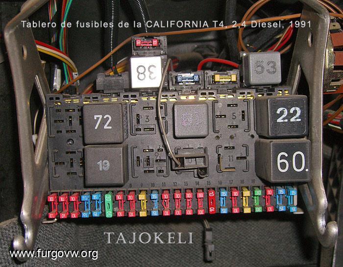

He llevado mi cali al mecánico porque no funcionaba la aguja de la temperatura, y le he pedido que me revisase el Relé 38, del cuadro de fusibles, porque no paraba de hacer ruido.  Un ruido parecido al de un grillo, pero que cuando le da por hacer ruído, es muy pesado.  En carretera generalmente desaparece, pero en trayecto urbano, no para.
Según he leído por aquí, el relé 38, es de una bomba de refrigeración eléctrica, que hay situada entre el radiador, y el carter, en algunos modelos.
En el taller que he llevado a reparar mi furgo, me han dicho, que si quito ese relé, no pasa nada, pero por algo lo pusieron en su dia, no creéis???
Yo por el momento lo he quitado por el molesto ruido. Pero me gustaría que alguien me contase su experiencia, si os ha pasado algo igual.
Y si alguien que tiene una T4 California, Wesfalia, motor 2.4 D 5 cilindros, del 91, yo lleva puesto o no.
Finalmente no han conseguido arreglar la aguja, y me han puesto un reloj nuevo a parte, que indica la temperatura motor.

elpanaderoo
en el cuadro de reles dime que posicion ocupa ese rele
chispanejra
creo recordar que ese rele es el que le da la señal al alternador para meterle carga, el alternador cuando encendemos el motor no se pone inmediatamente a funcionar y este rele es el que le da la señal para que empiece a producir corriente cuando el motor se estabilice en las revoluciones.
esto lo digo porque le puse a mi furgo un sensor de luces y queria que se encendieran las luces solo cuando el alternador estubiera produciendo corriente y creo recordar que lo puse a una de las señales del rele 38.
no estoy completamente seguro, si alguien quiere probarlo que arranque la furgo con el y que vea con un polimetro en la bateria que el alternador produce corriente y despues que pruebe sin el rele y la bateria no se deveria cargar, y que lo cuente que ahora yo tambien estoy en dudas
Roscachapa
Este relé una vez parado el motor activa el sensor de la bomba eléctrica auxiliar de líquido refrigerante y en caso necesario pone en funcionamiento dicha bomba estando activa hasta que baje la temperatura.  .panico
