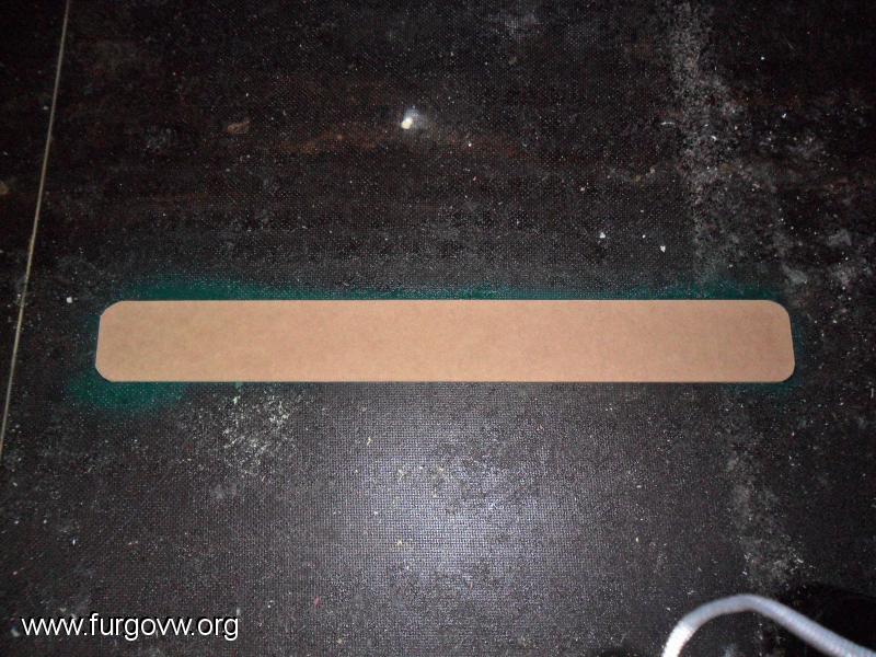

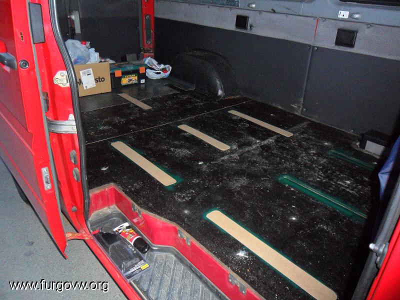

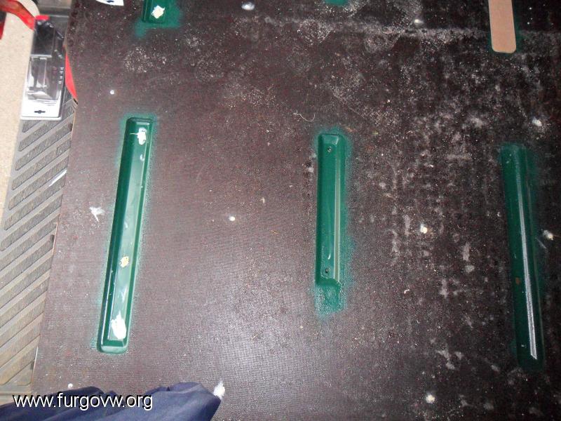

Como me entró agua por las gomas de las puertas delanteras y al quitar los anclajes de los asientos estaban oxidados decidí quitar el tablero del suelo por si acaso para ver como estaba.
Por suerte después de taladrar un montón de remaches i quitar el tablero vi que estaba limpio, volví a poner remaches y tapé los agujeros de los anclajes con sikaflex y madera, así ha quedado después de poner pintura antióxido por si acaso.

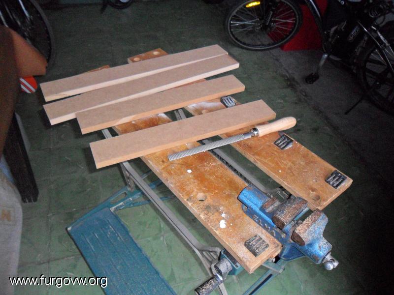

Estas son las maderas que corté y redondeé los cantos.

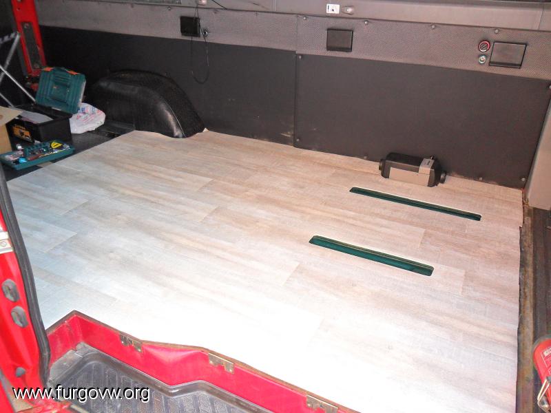

Seguidamente he puesto sintasol imitación a madera autoadesivo y así queda...

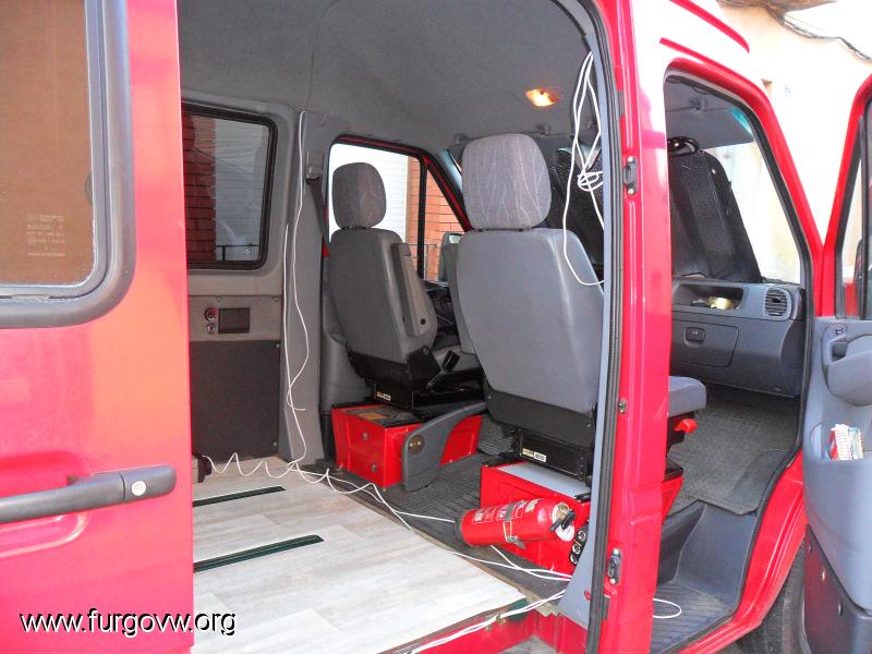

Y seguidamente como tenia los paneles y el suelo medio desmontados me he liado a pasar cables para las luces interiores, bomba de agua, etc.
