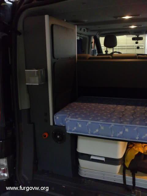

good job!! osanlop!!
me puedes explicar como funcionan los leds de nivel?
lo venden asi? o es un brico tuyo? lo digo por que no veo ninguna sonda de nivel en el deposito?
como funciona?
felicidades!!!
osanlop
No lo venden así es un brico van unidas las patillas de los leds los negativos juntos y a cada pata del
positivo una resistencia de 1k en serie y luego uso de sonda una manguera de 5 hilos uno el de la parte mas baja
será el comun osea negativo junto a el dejo otro cable que irá al positivo del led rojo será nivel mas bajo de agua
luego un poco mas arriba el cable del led naranja y así hasta el nivel mas alto que será el verde significará que esta a tope.
No se si me explico mañana le hago fotos y lo veis.

osanlop, estoy alucinando con el mueble, pero ya lo de los leds (es la leche), me has dejao hecho polvo, porque quería copiártelo, y al final seguro que no soy capaz y menos de los detallitos.
enhorabuena.....

Pues ya esta acabado y probado.

Una preguntilla, que pasta-masilla le has puesto al deposito para que no te pierda en las juntas de los prensaestopas??
Gracias i  felicidades por el montaje

Muy guapo si señor.
Una pregunta, a mi me molaria copiarte el invento para mi T-4 multivan, pero la tabla con el colchon me ocupa todo el ancho, tendria k kitarla y fabricarme una como la k tienes tu, porke esa te la has echo tu tambien o es la k te viene en la furgo?
