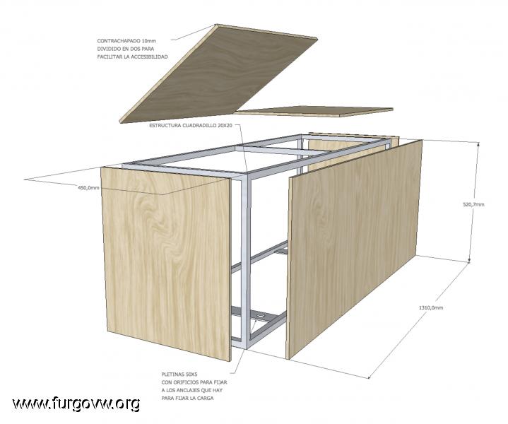

Hola a todos.
Estoy dandole vueltas a como hacerle un apaño a la furgo, en lo que a muebles se refiere, y he pensado que a medida que vaya teniendo cosas, voy a ir subiendo los croquis por si a alguien le interesan, y para que me puedan dar opiniones, consejos, o lo que sea.
Primero voy a poner el de los arcones, que he pensado en poner la tapa superior dividida en dos piezas, para que así se pueda acceder al interior sin tenerte que levantar (mientras comes, por ejemplo). quizás sería buena idea también poner una costilla separadora en el interior, para asi diferenciar zonas (Una zona para la instalación electrica, otra para el agua, otra para almacenamiento, etc etc etc)
Y luego por el autor para adaptarlo aún más (Me faltó poner el modelo de furgo) Gracias falco_vw.
Venga, un saludo.
CROQUIS ARCON:

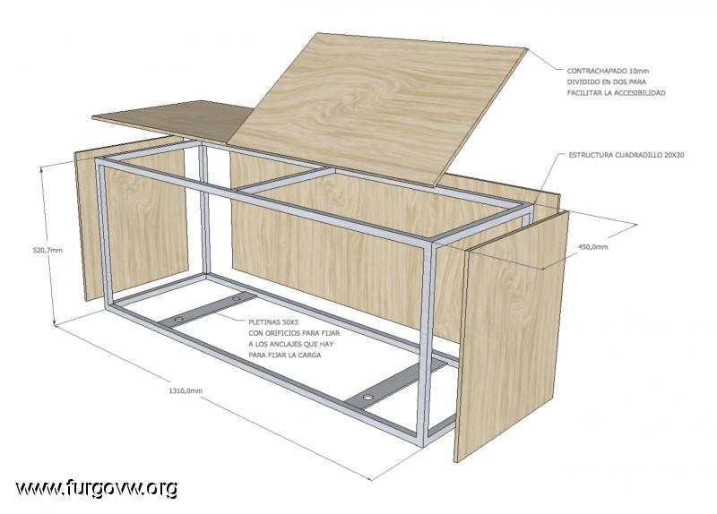

Y otra vista diferente:

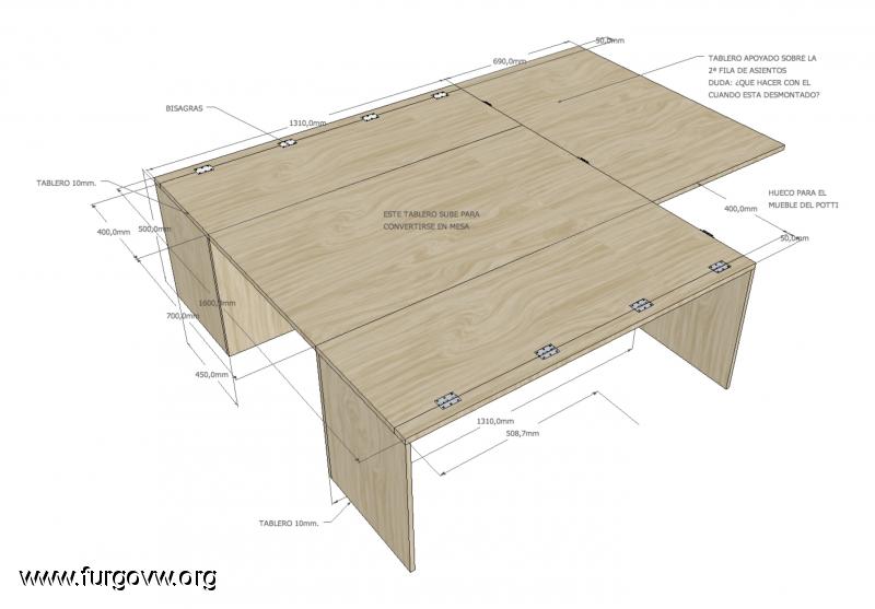

Y una vista general:
La idea sería tapizar toda la madera con moqueta negra, y luego remacharla directamente al cuadradillo de hierro. Más que nada, por rapidez, y porque me gusta mucho esa estética industrial de los remaches.

Un par de cosas
¿realmente te hace falta la tabla encima del asiento?
¡No te molesta el paso de ruedas con la estructura de hierro?

Cita de: Yeti_garcias en Febrero 17, 2011, 19:31:08 pm
Un par de cosas
Por cierto si se habre el enlace.
Que tal Yeti.
Lo de la tabla que comentas, la he puesto en el boceto para probar. Pero he pensado también si la quito o si le pongo patas desmontables y me hago una mesa para el exterior, que en verano se debe comer mu a gustito en una buena sombra y con una cervecita. Aunque también con la mesa que se me queda atrás entre los arcones, ya me bastaría poniéndole las mismas patas... ya veré, aunque de momento creo que gana el que no la ponga.
Y en cuanto a lo de las ruedas que comentas, aun estoy dándole vueltas a si lo salvo haciendo una forma así con el hueco hacia abajo [, o directamente corto ahí, lo fijo al suelo de madera (que también quiero ponerle) con tirafondos y santas pascuas.
Como verás la intención del post era entre otras que la gente me diera algún toque con cosas que se me puedan escapar, así que muchas gracias por participar.
