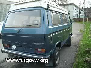

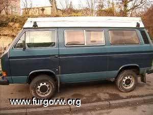

Buenas nachete686 !!! me encanta tu syncro!!  .baba    Yo estoy esperando a la mía, una sencillita caravelle syncro  :) estamos con temas de papeles y demás.. pero mira el sistema:
Lleva 4 soportes tipo baca  muy robustos al vierte aguas.  en mi caso, no tiene techo panorámico como la tuya, tiene una simple lucera en la parte trasera, aun que mi idea es cortar el techo  y usar la base de mi techo elevable  para poner uno alto.La chapa que quite, la guardare para ponerla cuando vaya a la ITV...  .loco1

Tu furgo tiene techo elevable, no? Pero solo tiene un paso hacia arriba que está en la parte trasera. Si la tienes homologada como vivienda y el techo va anclado, métele un tajo para poder estar de pie, perfil de goma y listo, no?
O los 4 soportes que lleva son para anclar el techo a la furgo? Entonces ya somos tres en el foro con techo desmontable!!! Puedes colgar unas fotos en detalle de los soportes?
Por cierto, eso de usar la base de tu techo elevable para poner uno alto tampoco lo entiendo  :o.
Por diossss explícanoslo todo!!!!
