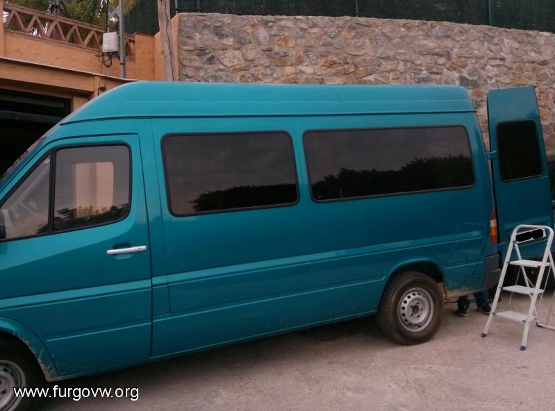

Otro que se une a la secta  .baba. Sprinter 211 cdi del 2002 con cambio secuencial. La foto es del otro dia tintandole  las lunas para comenzar la camperizacion....

Bienvenido!!!! Muy guapa, me muero de ganas de verla por dentro  .palmas ;)

Ese color no es original de la casa, no? Me gusta! ;)

Efectivamente, se ve que era blanca en origen. He estado rebuscando en los papeles y no veo el codigo del color por ningun lado....veremos que hago cuando tenga que retocar algo....
