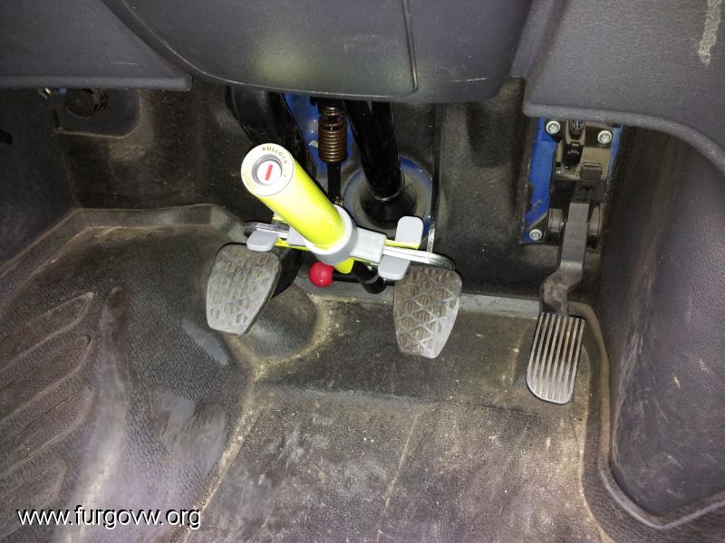

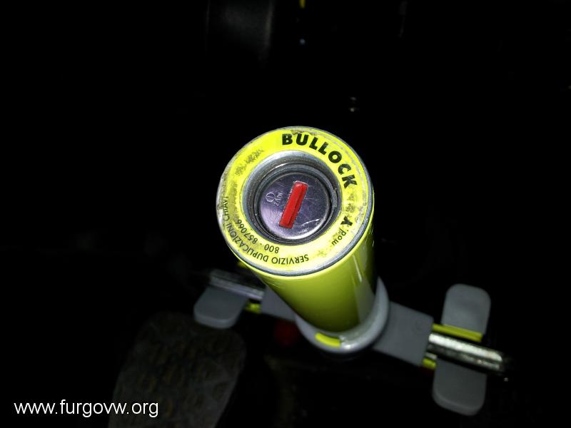

Por si os viene bien. Llevo un tiempo usando el antirrobo Bullock y estoy bastante contento con él. Al principio me costaba bastante ponerlo pero ahora lo hago muy rápido.
El que va bien a nuestras Sprinters es el modelo Y (del 2011, que parece que cada año cambian las tallas), tuve que devolver el primero porque la talla no era la buena. Lo compre en una CC.

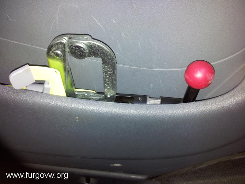

Otro detalle importante es que encaja en la guantera de la puerta,y digo bien encaja porque para meterlo y sacarlo hay que forzar el plástico de la guantera. Así no hay riesgo de que se escape y nos quita la preocupación de donde guardarlo durante la marcha porque es un hierraco importante.
Os pongo unas fotillos:
menorko
tiene buena pinta, donde se puede conseguir ? se puede adaptar a diferentes medidas, lo digo por la separacion de los pedales,
saludos
rade
Cita de: menorko en Diciembre 11, 2011, 22:11:31 pm
saludos
El distribuidor para España es Tavola:  http://www.tavolaespana.com/es_swf/auto.html
Cada talla da bien es ligeramente alargable pero el ancho permanece fijo. El sistema trata de abrazar embrague y freno e inmovilizarlos apoynadose en el suelo con la barra que se puede alargar. Por eso es multiples tallas y la que nos viene bien a nosotros en la talla Y. Lo de la talla es importante porque en Tavola no sabían que talla correspondía a las Sprinters, tienen un producto cojonudo pero no lo venden na
