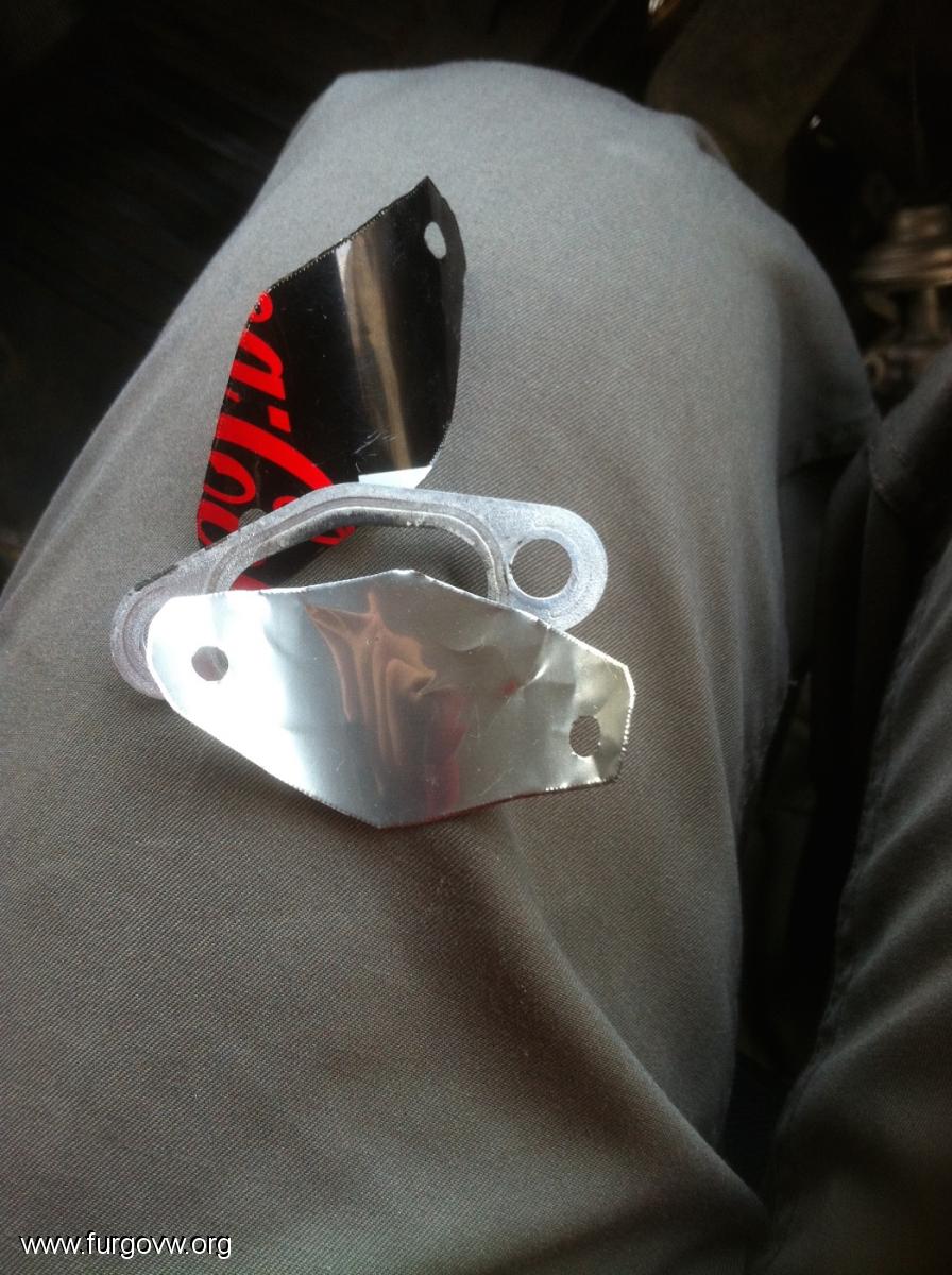

Bueno chicos, después de leer 1000 problemas sobre las vàlvulas egr(válvula de Recirculación Gases Escape) hoy me he puesto a investigar, y he acabado anulando la válvula erg de mi Om602 (es el motor de las mercedes 412d) en cuestión de 25 minutos de reloj y el coste de una cocacola.

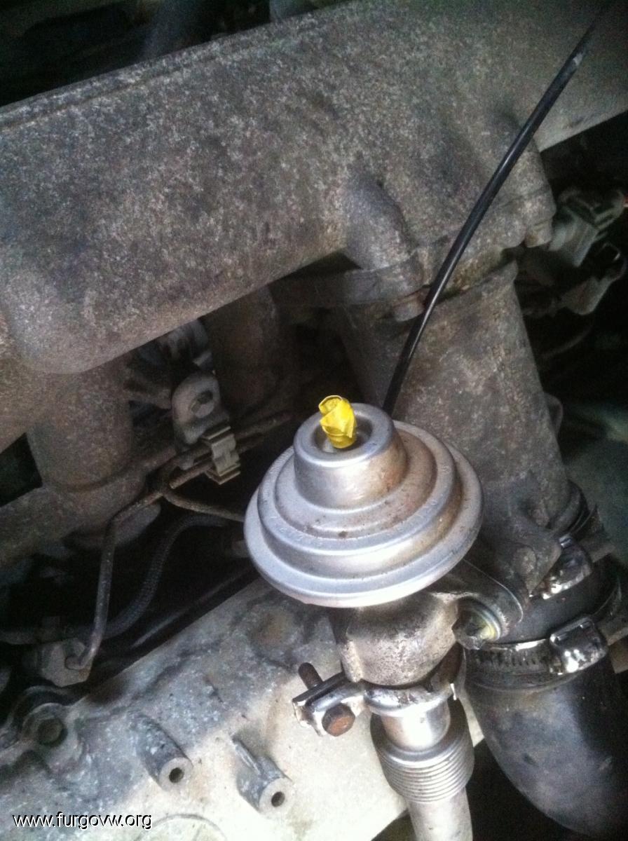

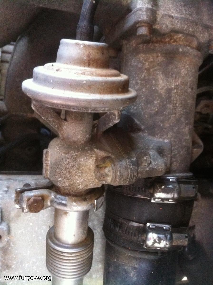

Ésta es la vàlvula, la encontramos encima de la caja de balancines, en la parte más cercana a la caja de cambios del bloque motor.

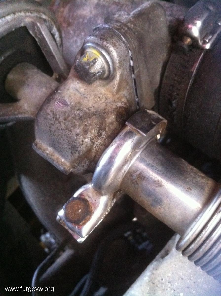

Deberemos hacernos con una llave de metrica 8 para la abrazadera y un baso E12 para el soporte de la egr.

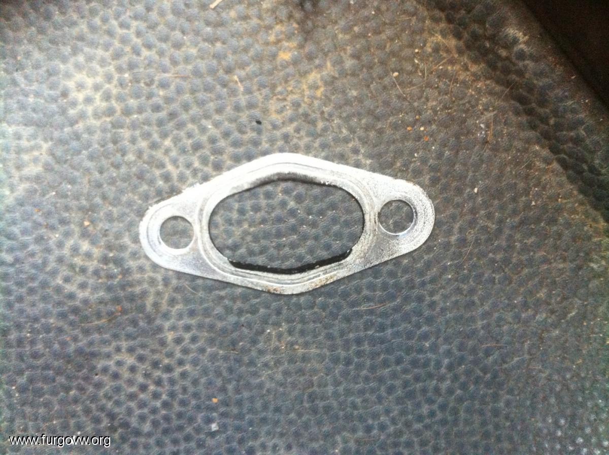

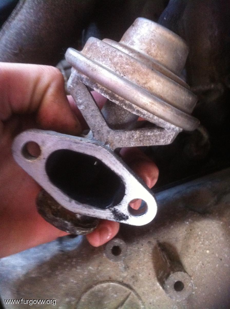

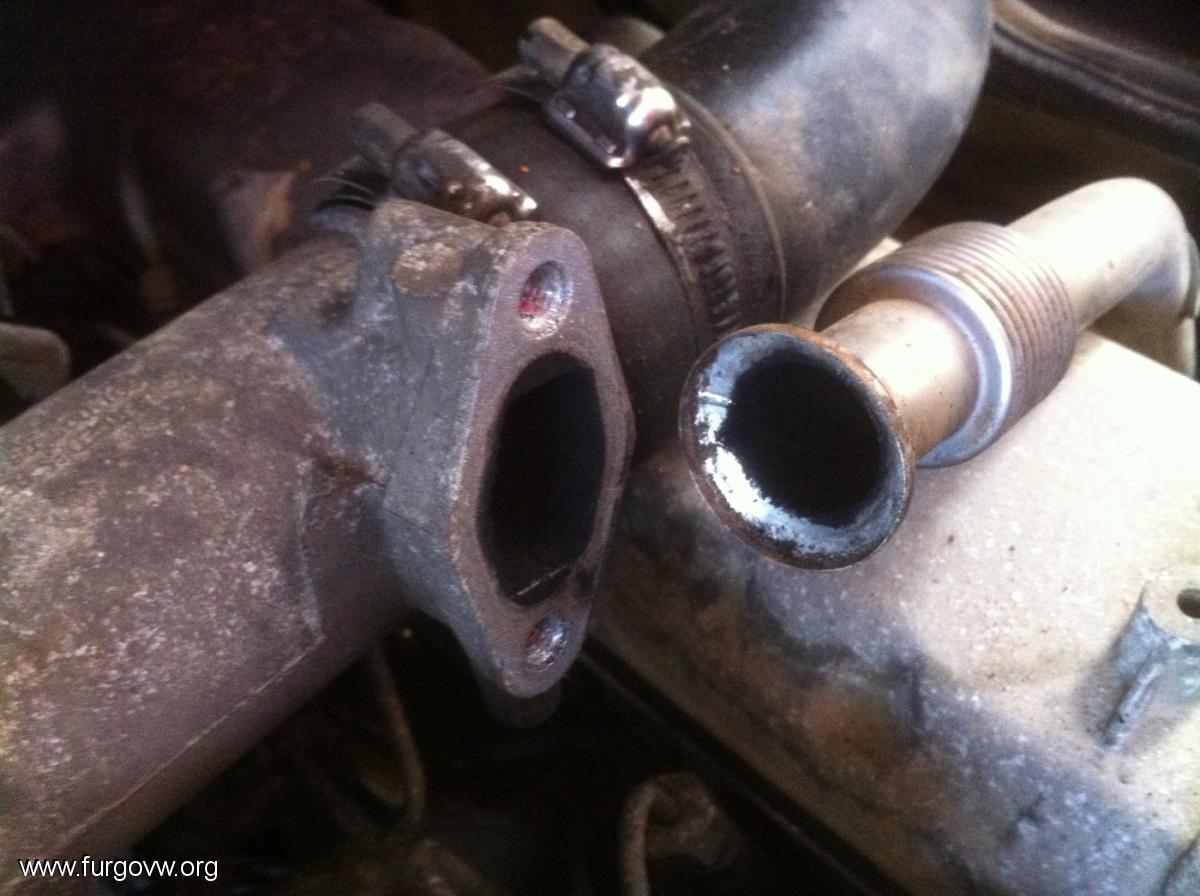

Al desmontarla nos encontramos con esto

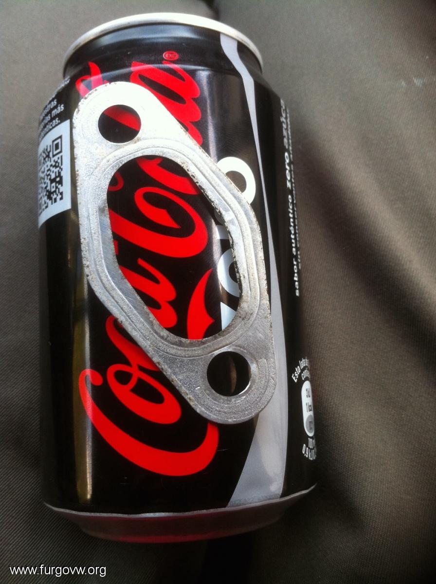

Esta es la junta, la qual deberemos sustituir por una ciega que podremos encontrar en cualquier recambista por menos de 5€

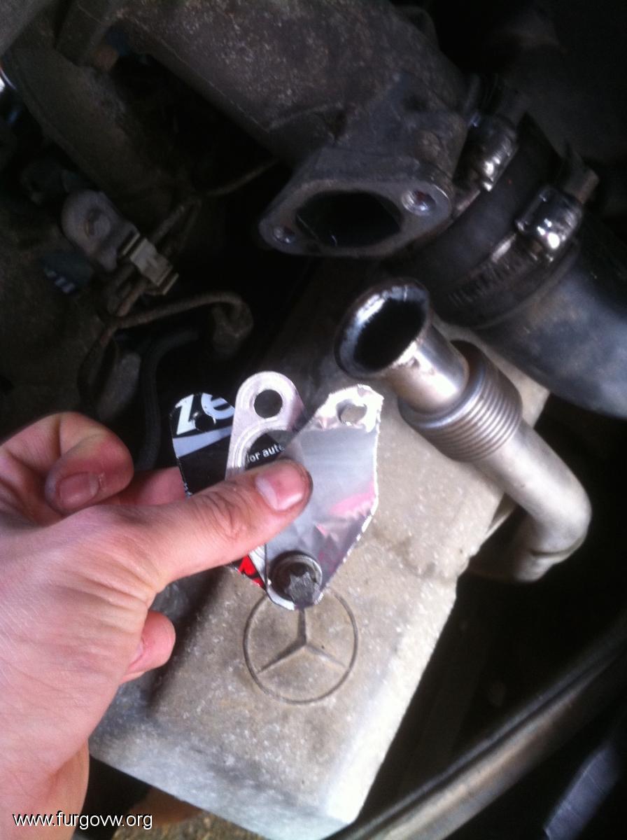

Provisionalmente la he apañado así con un cutter, tijeras y maquina de hacer agujeros para encuadernar.
Ya tenemos las juntas ciegas provisionales (he hecho 2 para dar solidez y la parte pintada la he dejado dentropor si se deshace la pintura o por cualquier otro motivo.
I volvemos a apretar los 2 tornillos de soporte de la erg los cuales son E12 y la abrazadera de mètrica 8.

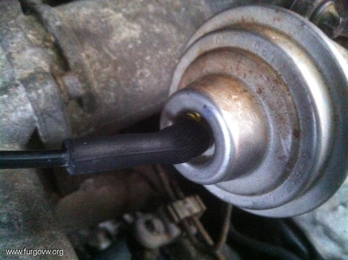

Por último hay que tapar la palomilla de entrada para que al acelerar no se abra automáticamente, normalmente he visto que lo hacen con una bolita metálica, pero al no tenerla, he tirado también provisionalmente con cinta aislante que supongo que también valdrá. Como se encuentra en un lugar accesible, podemos ir controlándola poco a poco.

Ojo, que el aluminio de la lata de cocacola se te puede derretir con el calor y hacerte un destrozo, yo no usaría la furgo con eso montado.
Meterle una buena platina de acero lo antes posible.
Otra cosa, ¿no te sale error y se te pone en modo emergencia la ECU?
Ya contarás, si funciona se lo hago a la mia.
