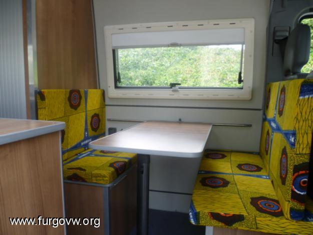

Yo tambien tengo una Sprinter es de tres plazas delanteras y un poco equipadilla, detras tengo una pequeña mesa con dos arcones uno a cada lado, y para tener mas espacio en la zona de la mesa, estoy pensando en hacer que los asientos delanteros giren, el del conductor sin problema y para el doble estoy estudiando si hago algún invento para poderlos girar(hay algún forero que lo ha hecho con algún otro modelo de furgona), o pongo uno de una sola plaza en el acompañante y la otra la paso atras.
Bueno ya veis que estoy hecho un lio.

Que guapa esta!
Solo una cosa, lo de poner un asiento en el lado del conductor y pasar el asiento biplaza para atras es algo que se le ha ocurrido a mas de uno aqui peeero no puede ser. Siento chafarte la idea, pero el asiento biplaza de nuestras furgos no esta homologado para ir detras.
Yo lo que hice fue instalar un asiento trasero homologado y conservar las tres plazas de delante, asi pueden viajar hasta 5 personas.
Saludos y felicidades por la furgo.  ;)
